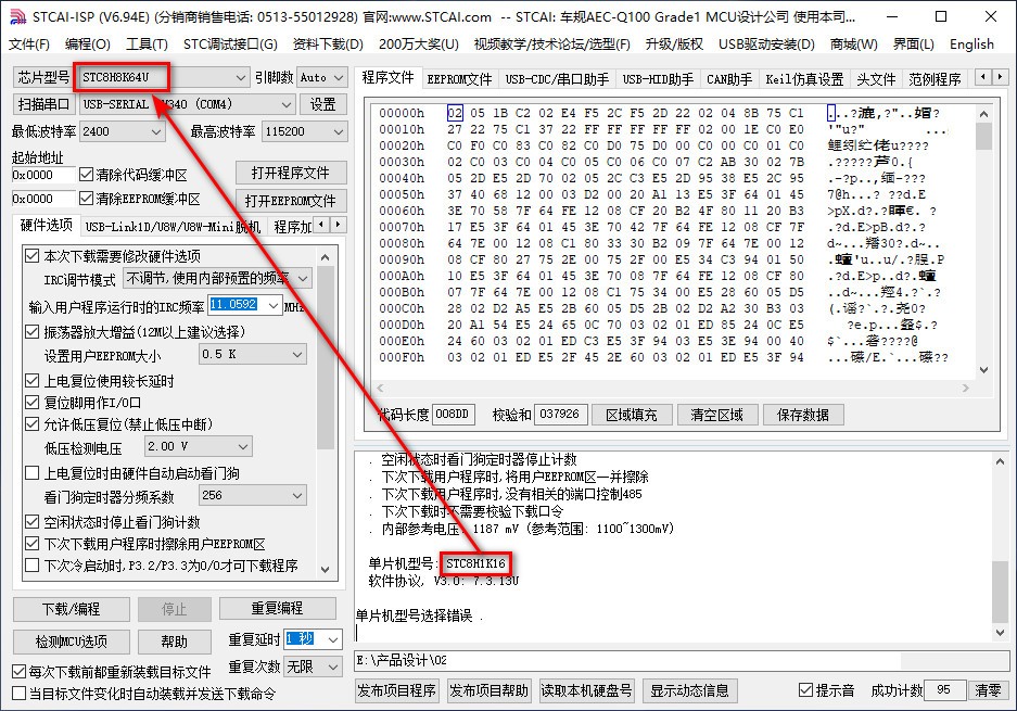

下载时如果选错芯片型号,提示信息中会显示正确的芯片型号,能不能自动选择这个芯片型号而不用人工去查找,这样就方便多了。如果不需要这个功能,可以增加一个选项来控制。

点击“检测MCU选项”按钮
在检测到正确的芯片型号后,软件会自动选择相应的型号

检测MUC不就行了吗

比较老的型号不支持芯片检测识别,也就是从STC8系列开始统一了芯片识别的指令,所以理论上新型号可以支持检测芯片型号和硬件配置再去烧写固件。
