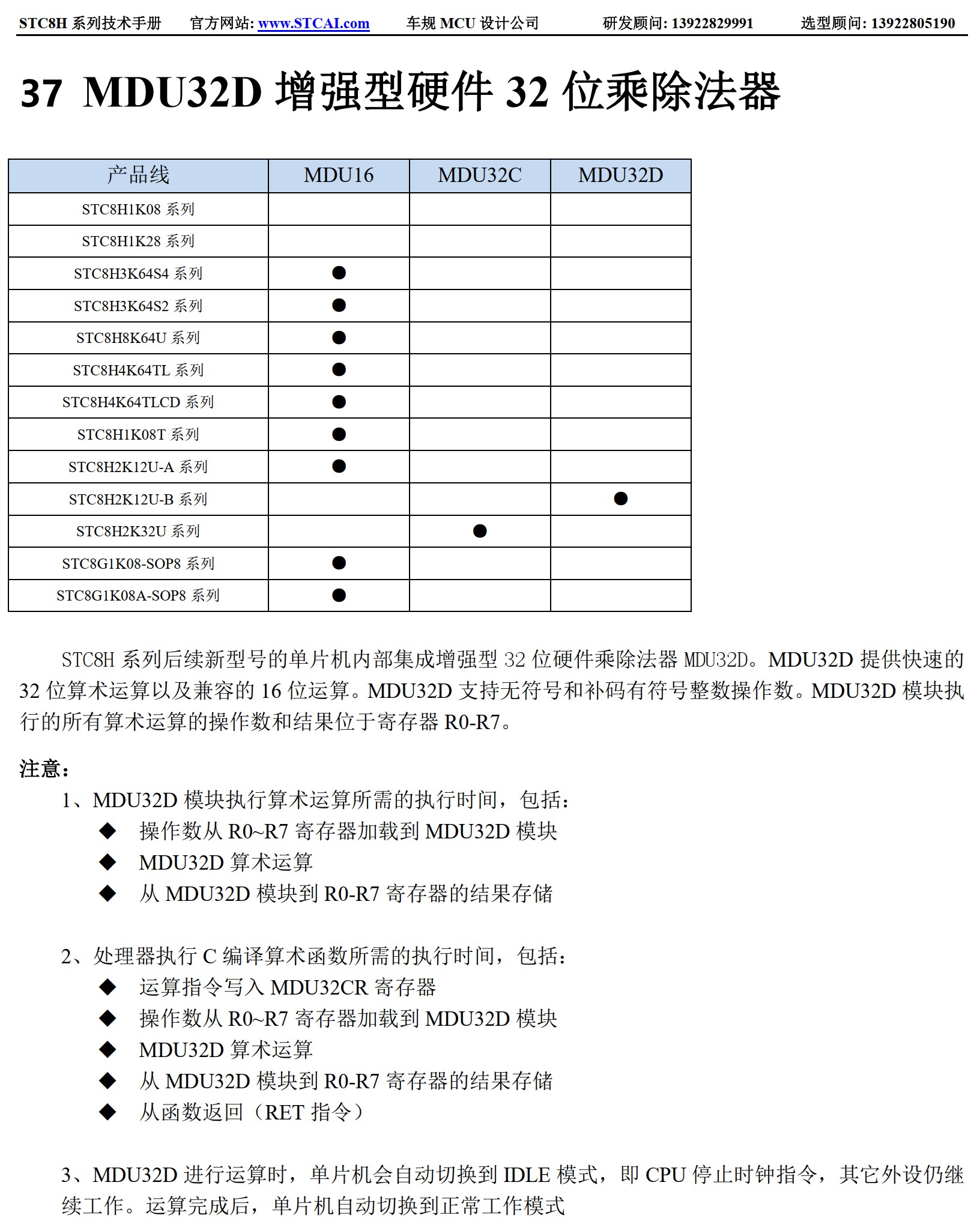

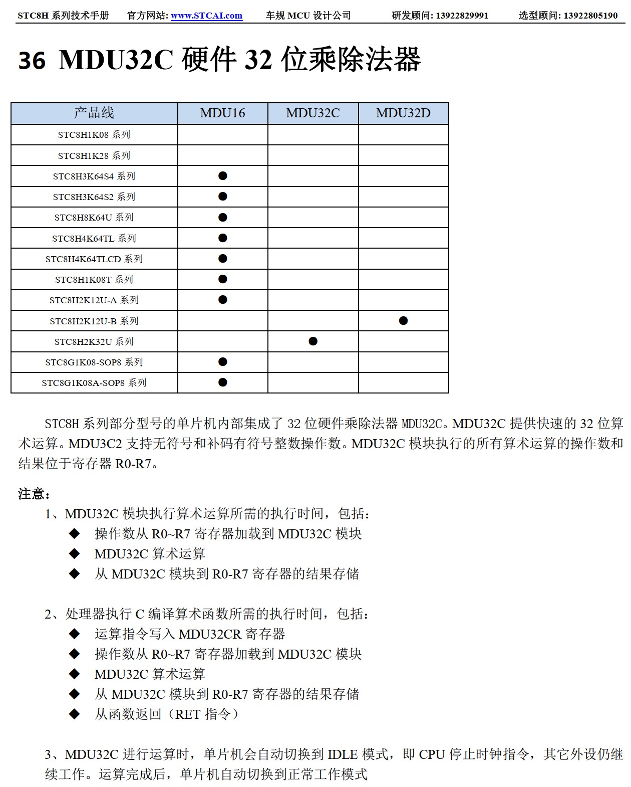

是所有的STC8H芯片都可以用这个吗?
还是只有STC8H带MDUC32C模块的才能打这个补丁
25432
发表于 2025-12-10 21:18:25 | 显示全部楼层
有 MDU32C / MDU32D 模块的 【STC8H 系列 / AI8H 系列】
