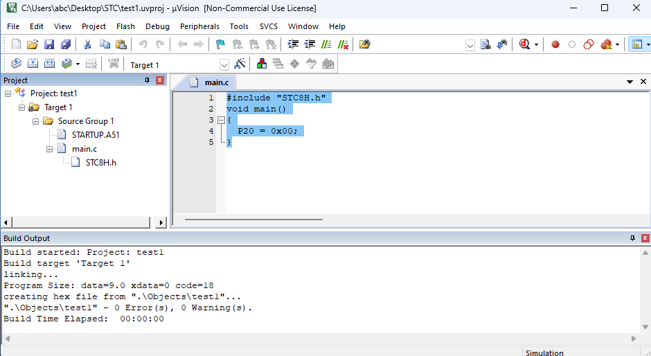

#include "STC8H.h"
void main()
  P20 = 0x00;
这样可以编译通过,但不能点亮LED? 谢谢!
P2^1 这样写则编译报错

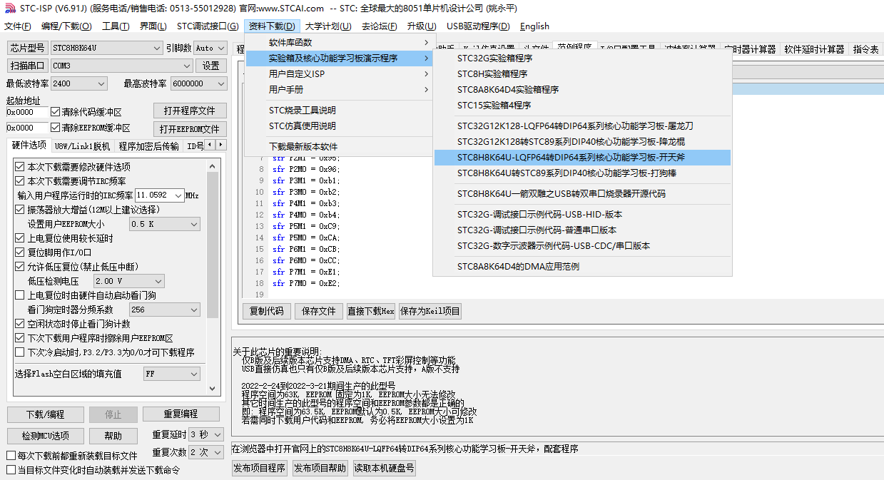

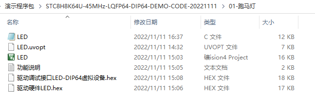

发表于 2023-1-27 23:11:53 | 显示全部楼层

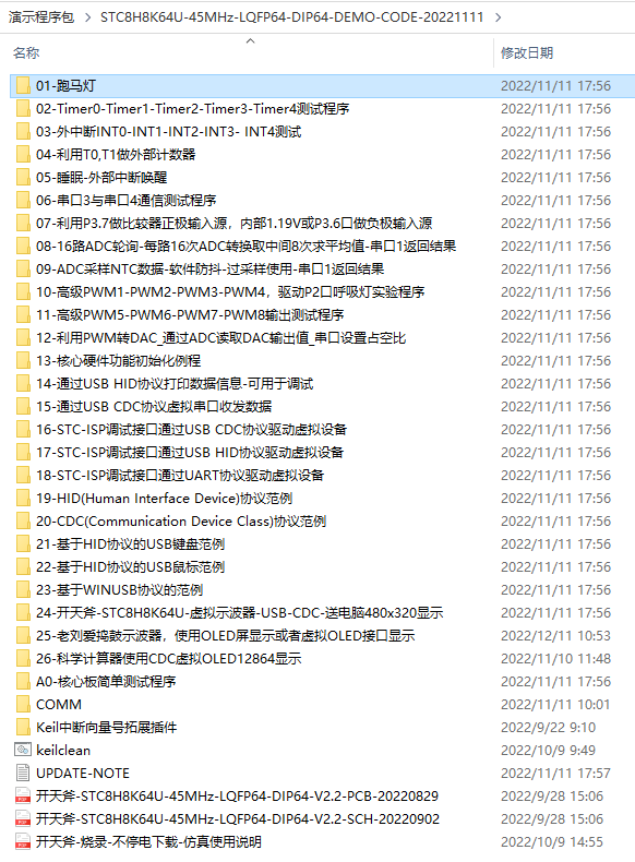

如下,下载 开天斧-STC8H8K64U 演示程序包
按顺序,将程序烧录进去测试
  • 打卡总天数:406

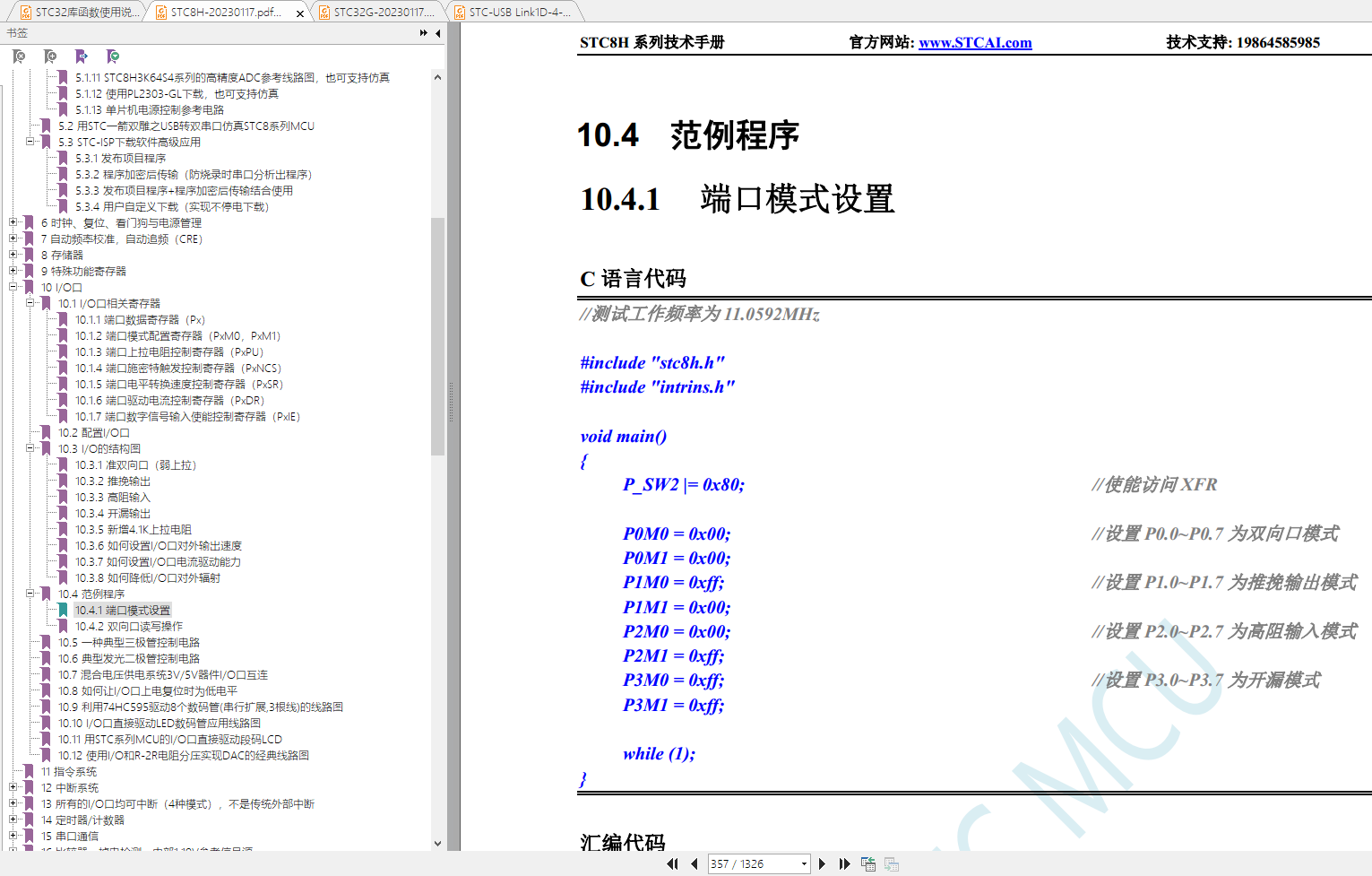

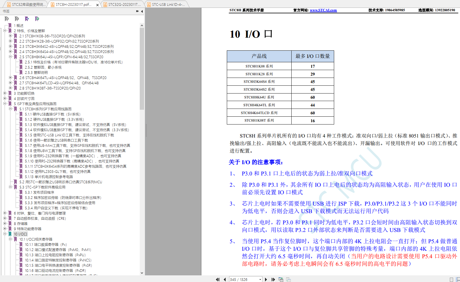

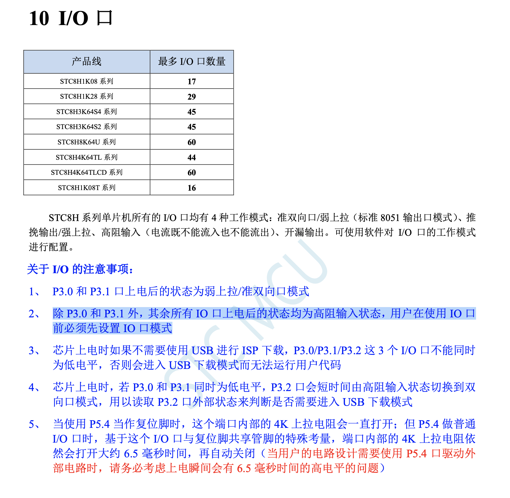

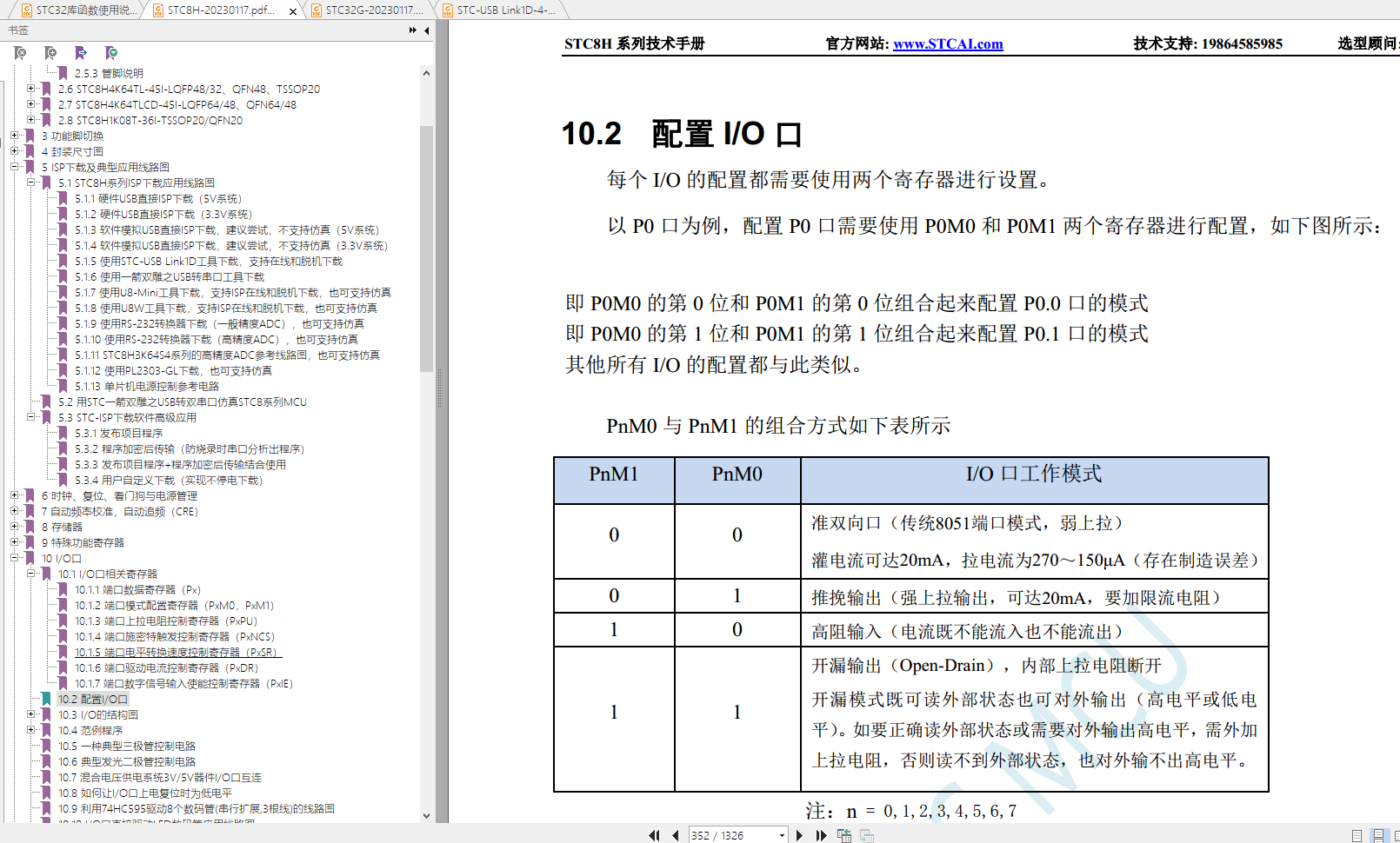

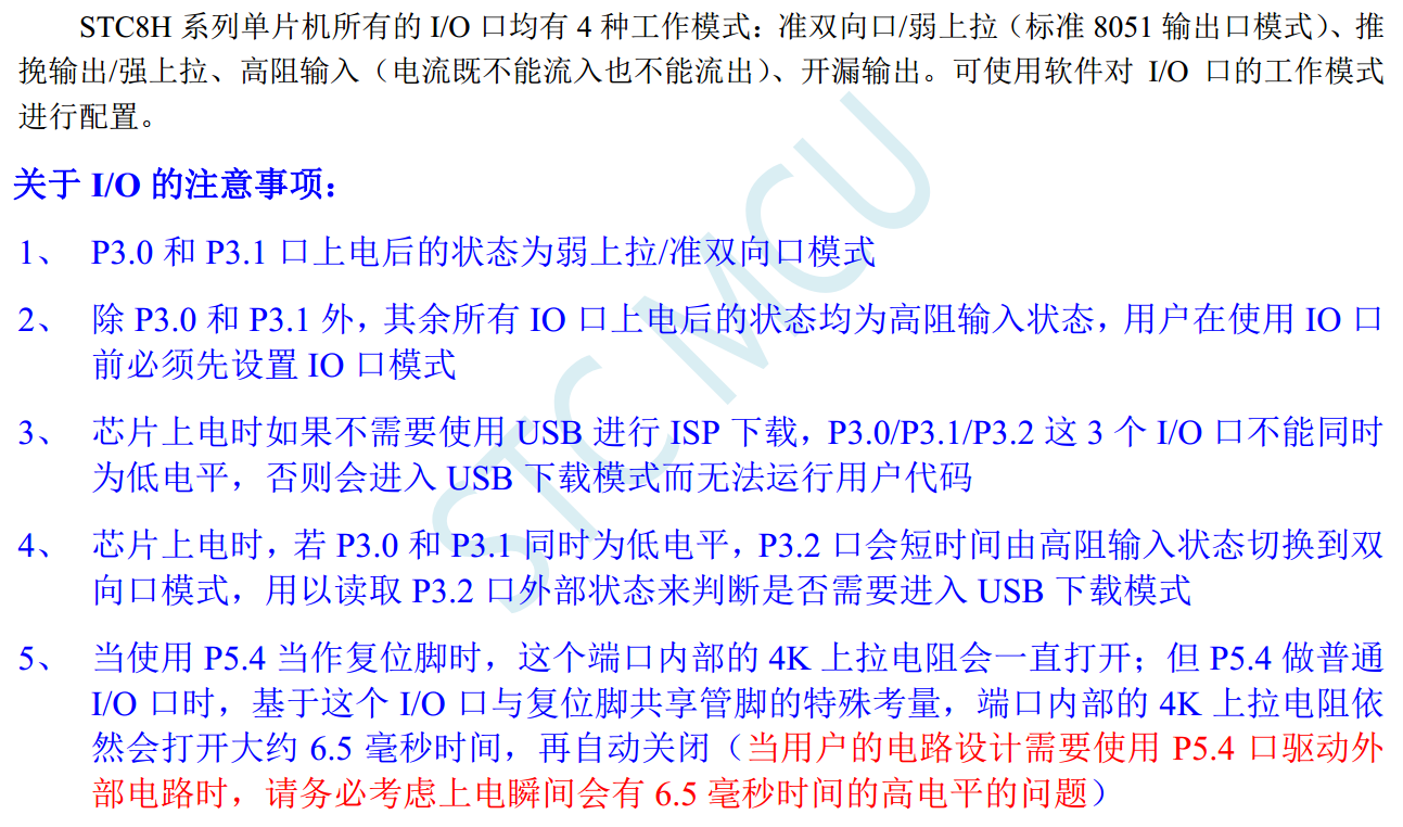

可能是IO模式没有配置
Screen Shot 2023-01-27 at 23.16.57 .png Screen Shot 2023-01-27 at 23.17.57 .png
  • 打卡总天数:361
  • 最近打卡:2026-05-05 12:06:52
18
460
460
发表于 2023-1-28 00:38:05 | 显示全部楼层
kk*** 发表于 2023-1-27 23:18
可能是IO模式没有配置
感谢,搞定了

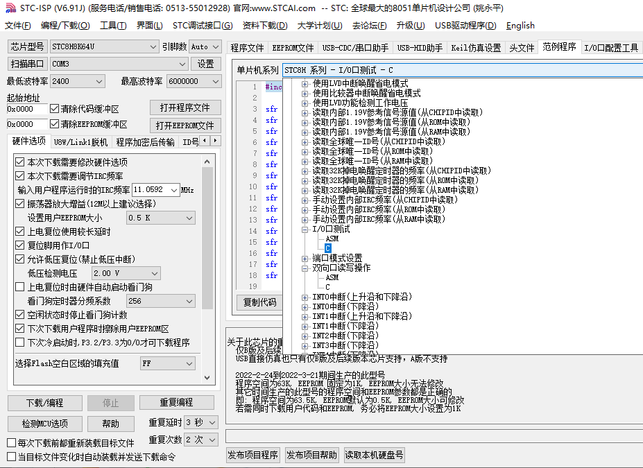

发表于 2023-1-28 15:03:19 | 显示全部楼层
神*** 发表于 2023-1-27 23:16
另外一种风格的演示程序

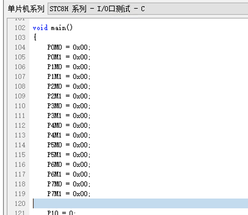

谢谢回复!
其实我仅仅需要下图这样的测试,感觉STC的文档对不想花太多时间啃文档的新手过于复杂了。
虽然专业人士可能看不起简单程序(毕竟有可能按行数拿工资嘛),但是能把复杂的问题简单化,把专业的知识通俗化,让新手一看就会,避免挫败感,有利于培养兴趣。
