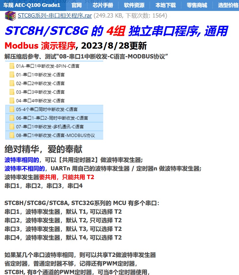

2个串口可以共用一个定时器做波特率吗?
看串口教程那,突发奇想,,谁试过 可以吗?
教程看完了, 老师说了:
定时器2可以为四个串口同时提供波特率, 波特率必须相同

对,定时器2可以作为4个串口共用的波特率发生器,
前提是波特率一样

可以公用定时器2,但是只能使用一样的波特率

是的,可以,我试过
