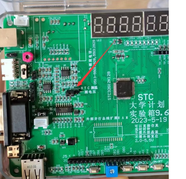

跟着大冲老师视频敲得代码,视频里初始值是十八度左右,但是我烧录出来是七十度,用冲老师的程序烧出来也是七十度,这是为啥呀

有个跳冒  调整一下  如下图

有个跳冒  调整一下  如下图
可以,会保持在三十度 谢谢谢谢

还想问一下这是电路的啥原理 ,我不懂嘿嘿

我明白了 ,他这个跳线就是ADC3的一个选择,23就是选择NTC电压,12就是选择示波器输入,所以显示值不一样,原理图上是有标明的
