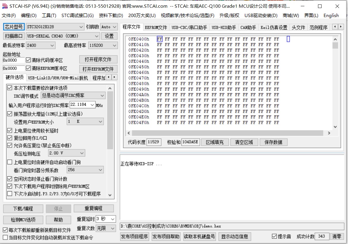

用U8W-MINI 给STC32G12K128下装程序点击下载/编程右下显示正在deng'dHID-IS【已解决】

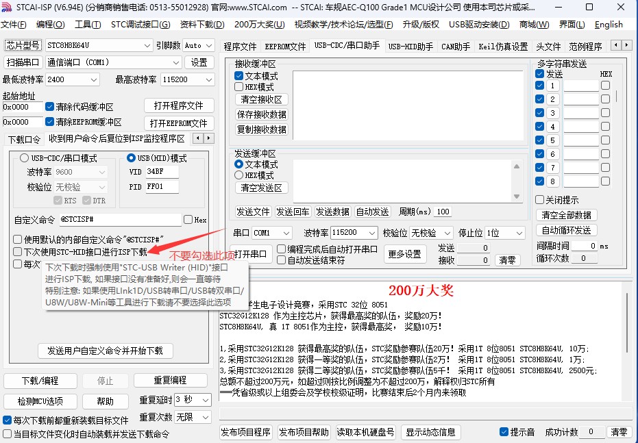

发表于 2024-5-14 17:09:01 | 显示全部楼层
”下次使用STC-HID接口进行ISP下载“不要勾选
