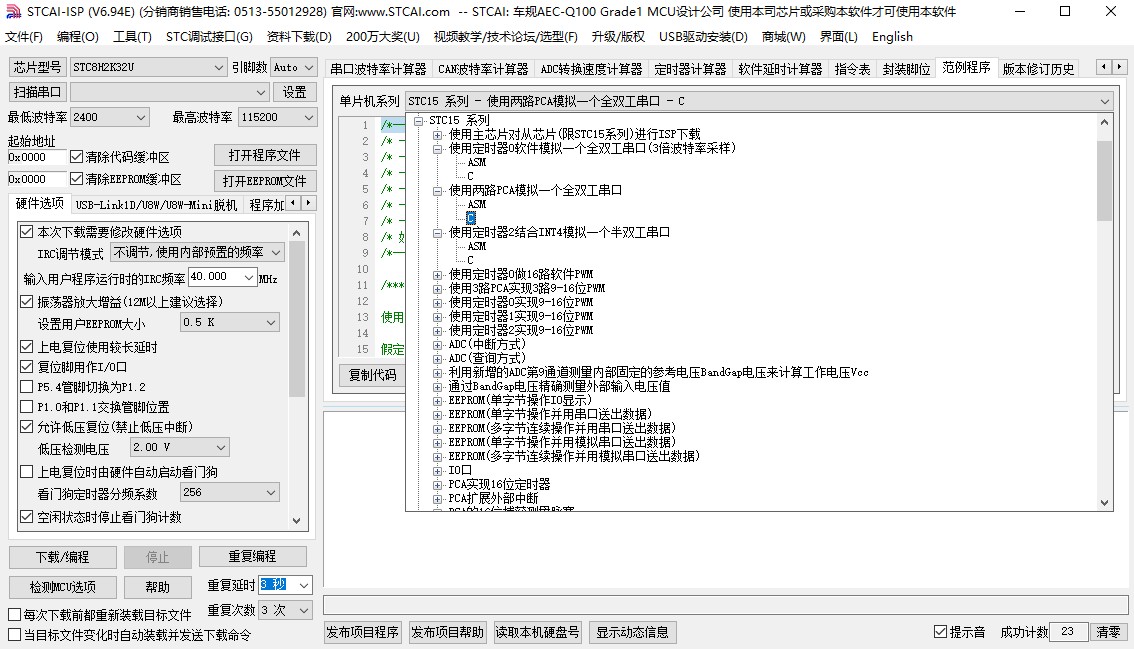

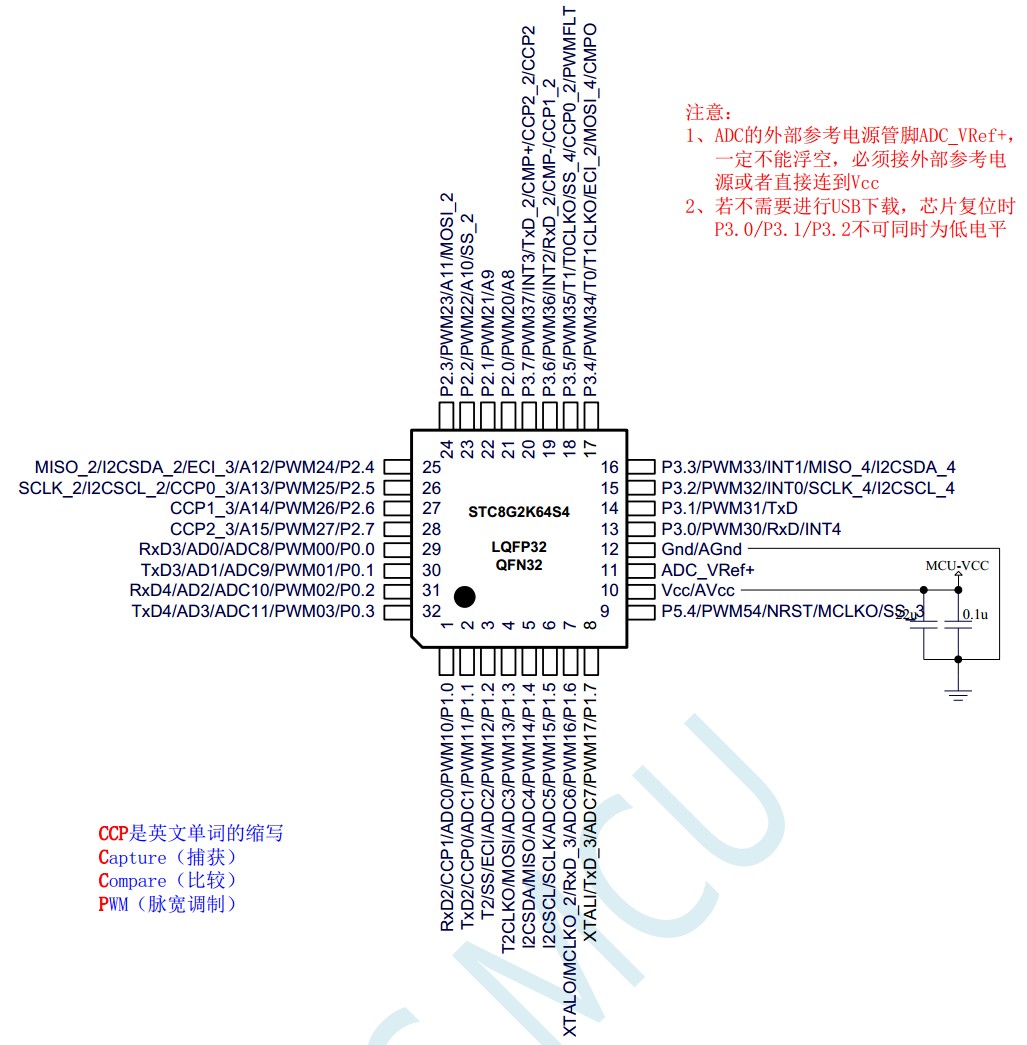

发表于 2024-5-15 08:19:49 | 显示全部楼层
STC8G2K64S4,  4组硬件串口
硬件串口4在 P0.2/P0.3
STC8H8K64U, 4组硬件串口
硬件串口4在 P0.2/P0.3

发表于 2024-5-14 17:17:33 | 显示全部楼层
要准确的用定时器啊

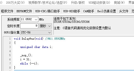

发表于 2024-5-14 18:33:12 | 显示全部楼层
模拟串口高波特率通信,提高系统频率试试。

发表于 2024-5-16 22:00:36 | 显示全部楼层
那是不可能的,我十年前用15F104E DIP8做485继电器模块都能跑115200bps,后来用15W104,再后来出了15W204S才用的硬件串口。
CNOS04SEROPED.C (14.76 KB, 下载次数: 109)
确实没问题,我看了两篇都说跑不了115200,自己实际做了才发现是可以的  发表于 2025-9-1 14:41
