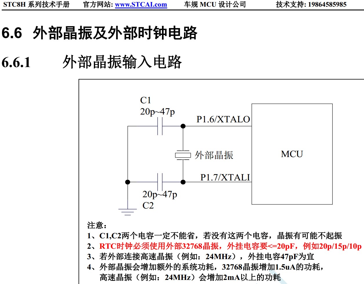

发表于 2024-5-17 17:47:25 | 显示全部楼层
梁*** 发表于 2024-5-15 20:48
可以用专门的唤醒定时器唤醒,但时间不是很精确。
要更精确的唤醒时间,使用带RTC的芯片,用秒唤醒或分钟唤 ...
带RTC芯片  有哪些?梁工
见上面5楼姚总的回复。  详情 回复 发表于 2024-5-17 21:08

发表于 2024-5-17 21:08:48 | 显示全部楼层
qiquan*** 发表于 2024-5-17 17:47
带RTC芯片  有哪些?梁工
见上面5楼姚总的回复。
