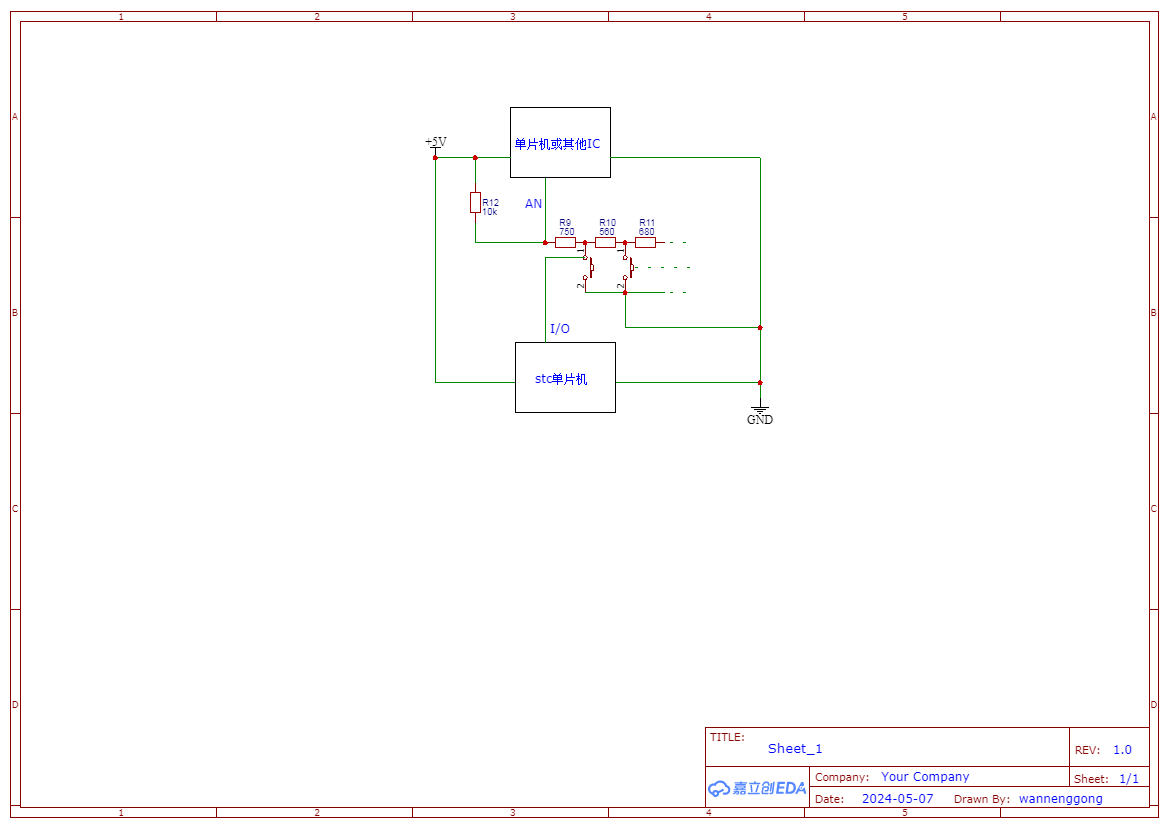

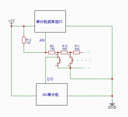

想把其他单片机采样用轻触按键换成STC的触摸按键,但不知道用STC单片机I/O口输出的高低电平能否代替轻触按键特来请教。
没有表达清楚的地方详见下图所示:

只要电压不超过单片机电源就是可以的,IO配置成开漏模式

可以是可以,但为啥要这样作?

自家家电维修时想把轻触按键换成触摸按键解决按键面贴膜破损无法更换问题。
