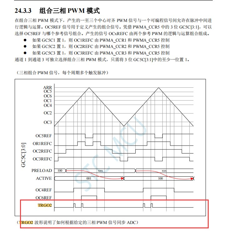

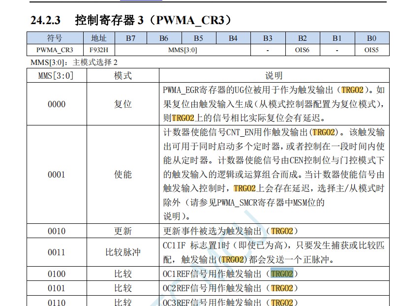

问:PWM控制设备,需要采集导通时的电流,按照示例可以实现PWM触发ADC采集,但是数据跳动很大,有可能是刚导通时电流还未稳定造成的,有没有方法让PWM延时触发ADC采样吗
答:带硬件移相PWM的可以用TRGO2的信号来触发ADC

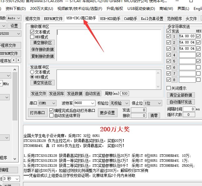

7.原贴链接:https://www.stcaimcu.com/forum.php?mod=viewthread&tid=8344&extra=
问:如何吧8266返回来的数据显示出来???需要个屏幕??
答:可以用串口发到电脑上看
