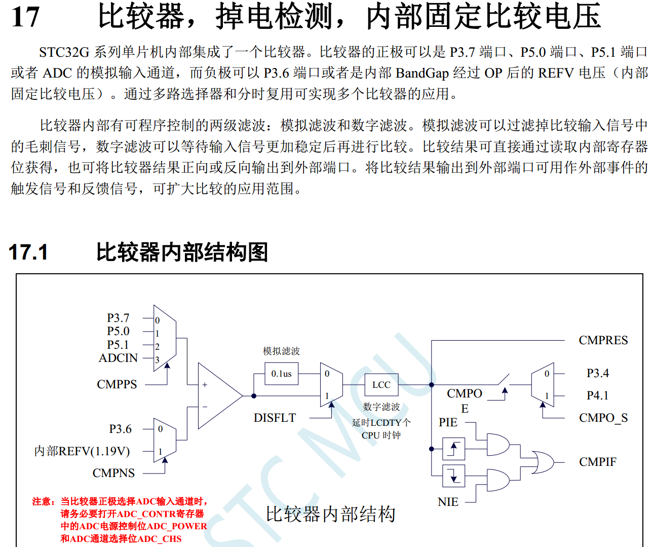

CMP-和CMP+一样时连续触发比较中断
CMP-和CMP+电压令近多少比较安全

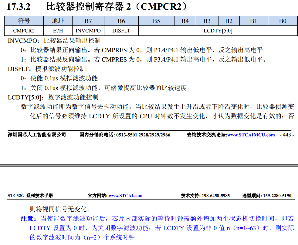

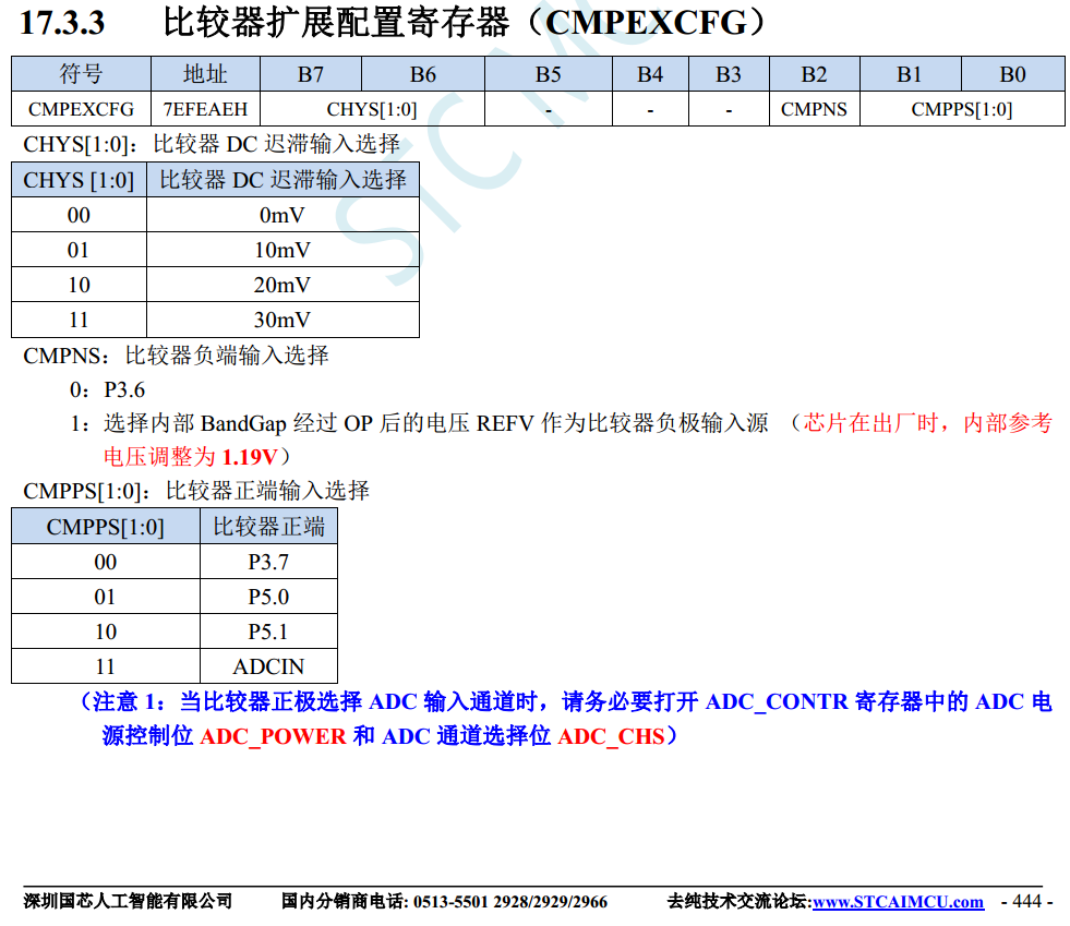

有迟滞电压,也有数字延时滤波
