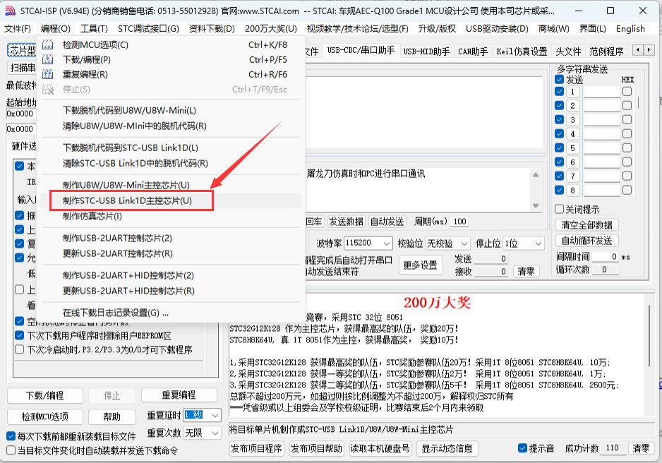

link突然不识别了,指示灯是亮的,但是插上之后烧录软件不识别了,有什么办法吗,急

更新一下呢

直接插电脑usb口还是通过type c数据线连接的?如是线连接,换一根数据线试试

虚拟串口有没有出现。

换一根usb线、换一个USB口、手动更新固件

参考演示视频方法收到更新一下固件试试:

发表于 2024-5-14 03:36:07 | 显示全部楼层
遇到这种情况就来一发这个,不过这么多年,我只遇到过一次掉固件,,还是我自己搞的,升级途中,不小心给拔掉了...虽然stc升级固件很快,但我更快.

发表于 2024-5-14 10:24:49 | 显示全部楼层
解决了,固件掉了,重新烧录就好了,感谢大家

发表于 2025-4-3 09:45:29 | 显示全部楼层
我也遇到楼主的问题,重新下载固件成功恢复。
