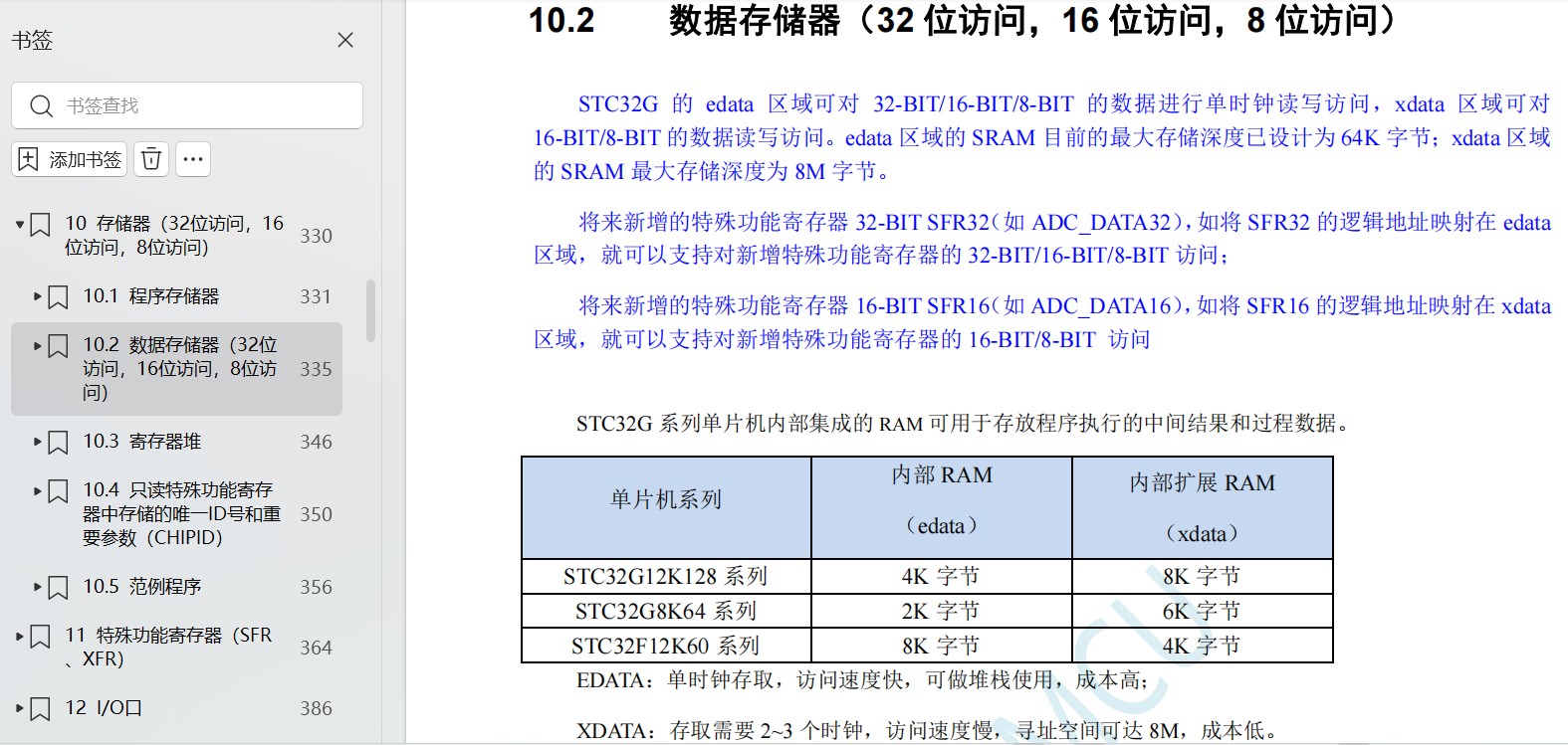

如题:从使用变量的角度Edata和Xdata的区别是什么?,如果定义的大量数组应该使用Edata还是Xdata?
2744
9547
9547
发表于 2024-5-13 11:22:22 | 显示全部楼层
可以参考规格书介绍:
edata够用的话使用edata,edata不够用的话可将一些不常用变量或者大数组放到xdata区域。
一些功能,例如DMA缓冲区需要配置在xdata区域。

 楼主| 发表于 2024-5-13 15:16:11 | 显示全部楼层
乘风*** 发表于 2024-5-13 11:22
可以参考规格书介绍:
edata够用的话使用edata,edata不够用的话可将一些不常用变量或者大数组放到xdata区 ...
也就是如果速度没有特别要求的话,普通变量尽量定义在xdata区,使用起来和edata区别不大。
