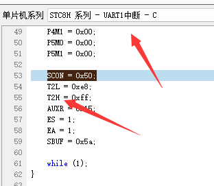

发表于 2024-5-12 20:01:02 | 显示全部楼层 |阅读模式
串口1配成了串口2的

发表于 2024-5-12 20:09:10 | 显示全部楼层
T2L和T2H是定时器2和串口无关吧

发表于 2024-5-12 20:46:42 | 显示全部楼层
如楼上所言,这是定时器的寄存器,不是串口的,只是使用定时器2做串口1的波特率发生器,4个串口都可以用定时器2做串口的波特率发生器

发表于 2024-5-13 01:23:22 | 显示全部楼层
那是波特率发生器用的定时器.

发表于 2024-5-13 08:42:40 | 显示全部楼层
不要怀疑,官方例程不会有这么明显的错误

发表于 2024-5-15 10:38:46 | 显示全部楼层
你看例程是不是用了定时器2作为串口1 的波特率发生器了0.0
