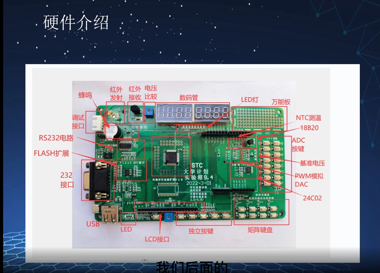

第二集  了解硬件
在学习STC8H的时候,大部分东西都有了解应用过了,在这个试验箱,自己不会的还有比较多没接触过
1、RS232协议
2、FLASH拓展部分
3、NTC测温部分
4、PWM做DAC也没有操作过
在接下来的学习中,重点学习上面的方面

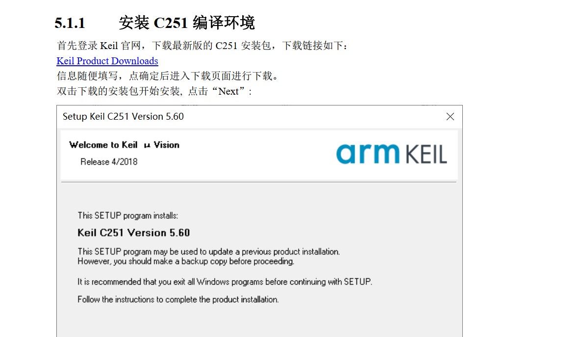

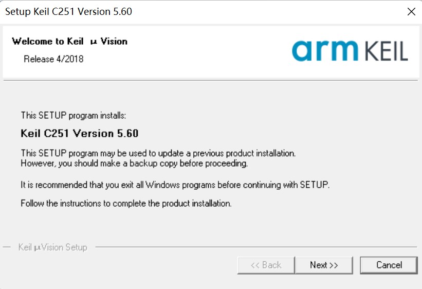

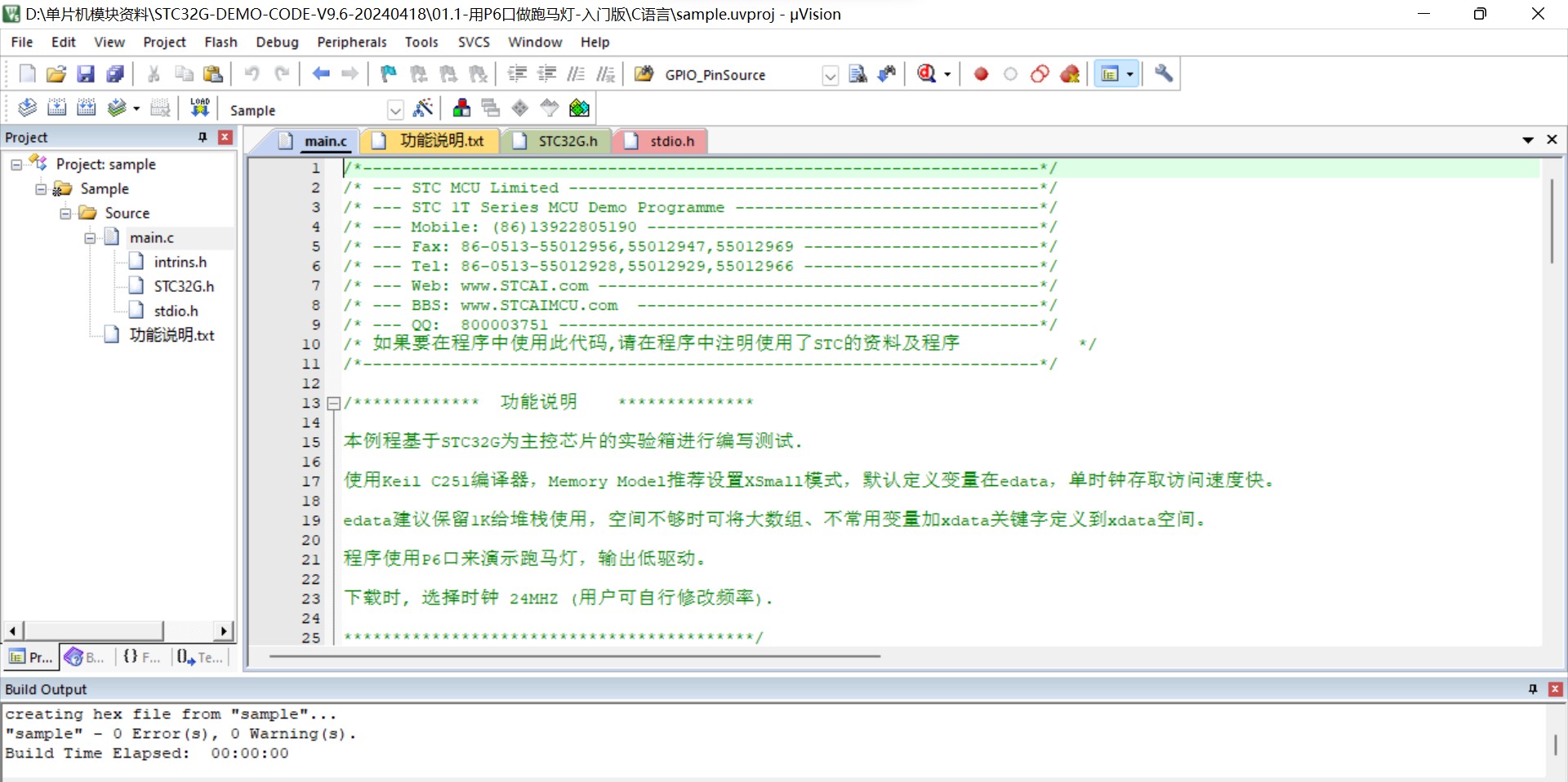

第三集:开发环境搭建和程序下载
准备好了,差一个C251编译环境
按照手册步骤,安装下载
终于找到了这个,今天又继续开始
终于搭建好了。开始下一课。

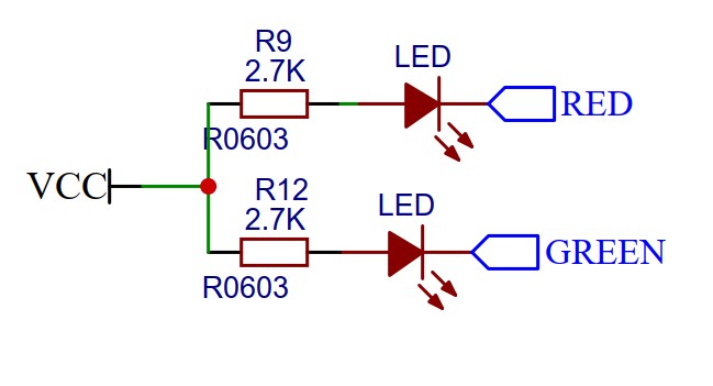

点亮一个LED:
很简单,那么就是LED二极管正极给高电平,负极给低电平就可以点亮了,设计时加上限流电阻,防止LED烧坏和过亮刺眼
由于和STC8H有兼容,由于目前还没有试验箱,就暂时用已有的STC8H演示
下面是两个灯的电路图,GREEN使用的是P34口

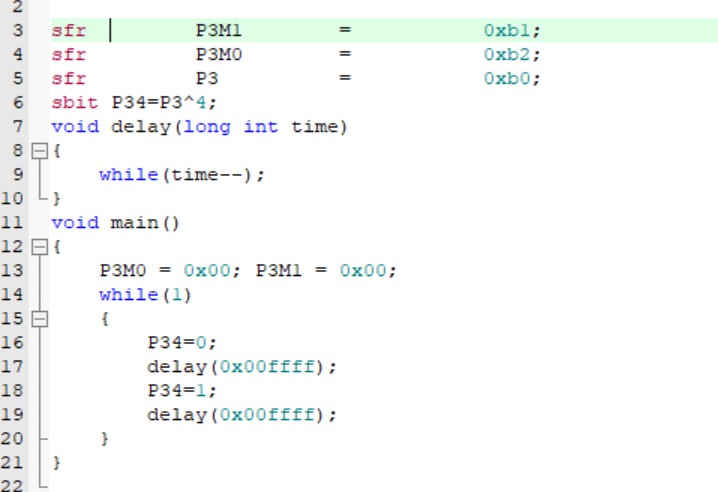

  1. sfr         P3M1        =           0xb1;
  2. sfr         P3M0        =           0xb2;
  3. sfr         P3          =           0xb0;
  4. sbit P34=P3^4;
  5. void delay(long int time)
  6. {
  7.         while(time--);
  8. }
  9. void main()
  10. {
  11.         P3M0 = 0x00; P3M1 = 0x00;
  12.         while(1)
  13.         {
  14.                 P34=0;
  15.                 delay(0x00ffff);
  16.                 P34=1;
  17.                 delay(0x00ffff);
  18.         }
  19. }
闪烁成功
P3M0 = 0x00; P3M1 = 0x00; 是配置P3组IO口为双向口模式,那么使用其它模式是什么状态呢
