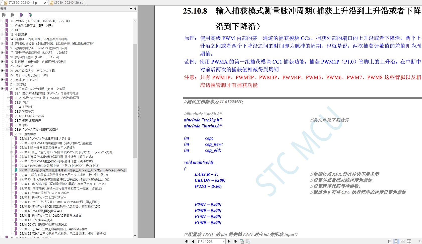

 楼主| 发表于 2024-5-12 19:42:52 | 显示全部楼层
梁*** 发表于 2024-5-12 11:58
首先,这个信号不叫PWM,我们称之为“PPM”,Pulse Position Modulation,脉位调制,脉冲位置调制,比例遥 ...
已经用25.10.10例子程序测量低电平脉冲宽度方式解决。再次感谢超级版主。
