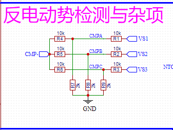

反电动势的这三对电阻是如何计算的,跟什么有关,有教程吗

输出为比较器的输入端,
MCU工作于5V,比较输入留点余量最高为3.5为好。
对于12V供电,5.1K+1.8K就可以了,
对于24V,10K+1.5K就合适。
如果是高压电机,要多串联几个电阻,以满足爬电距离要求。

单片机使用3.3v供电,比较器能用4v电压比较吗
单片机使用3.3v供电,比较器输入要小于3V,2.5~3V为好。  详情 回复 发表于 2024-5-12 21:47
