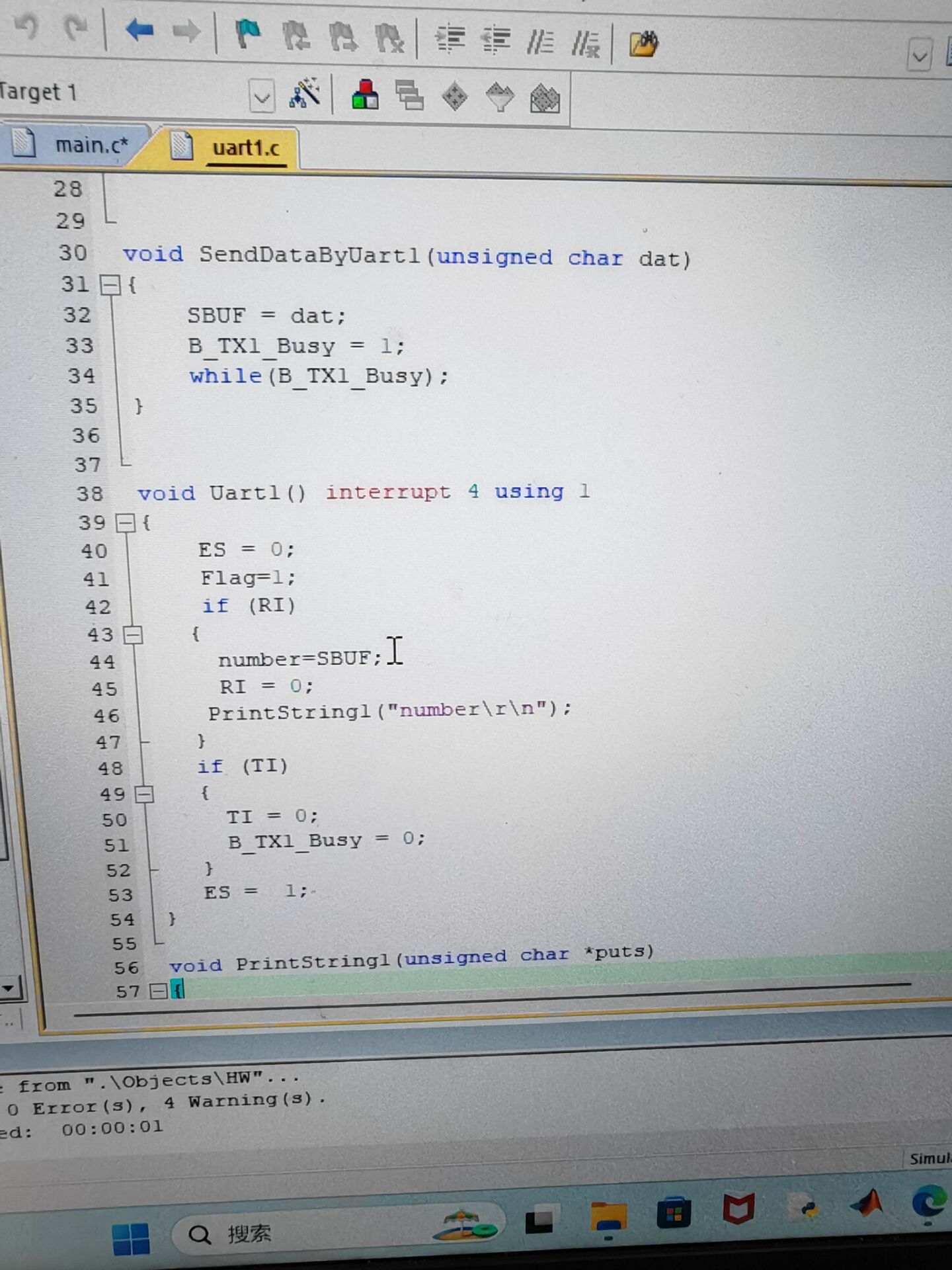

串口打开了但是发送不了指定的数据,可以帮忙看看吗

,把中断函数的using 1去掉看看,所有中断都去掉这个东西.还有就是初始化是不是用isp软件里面的例子,最好全部用isp软件里面的例子,然后再慢慢扩充.

啥单片机?
附件只有keil项目档,没有C档和H档,请把整个项目打包上传

使用STC32G12K128串口2,我们网上找的案例拷到芯片上串口2还是打不开,马上重新上传

下面就是

发表于 2024-5-14 09:23:26 | 显示全部楼层
没有成功打开串口的界面如下
