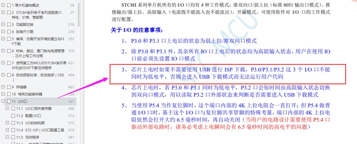

芯片手册你是一点都没看啊,芯片手册里面多处红色标注P3.0 P3.1 P3.3不可同时为低电平,否则会进入USB下载模式,无法运行用户代码。包括最小系统原理图也有P3.2的处置办法。

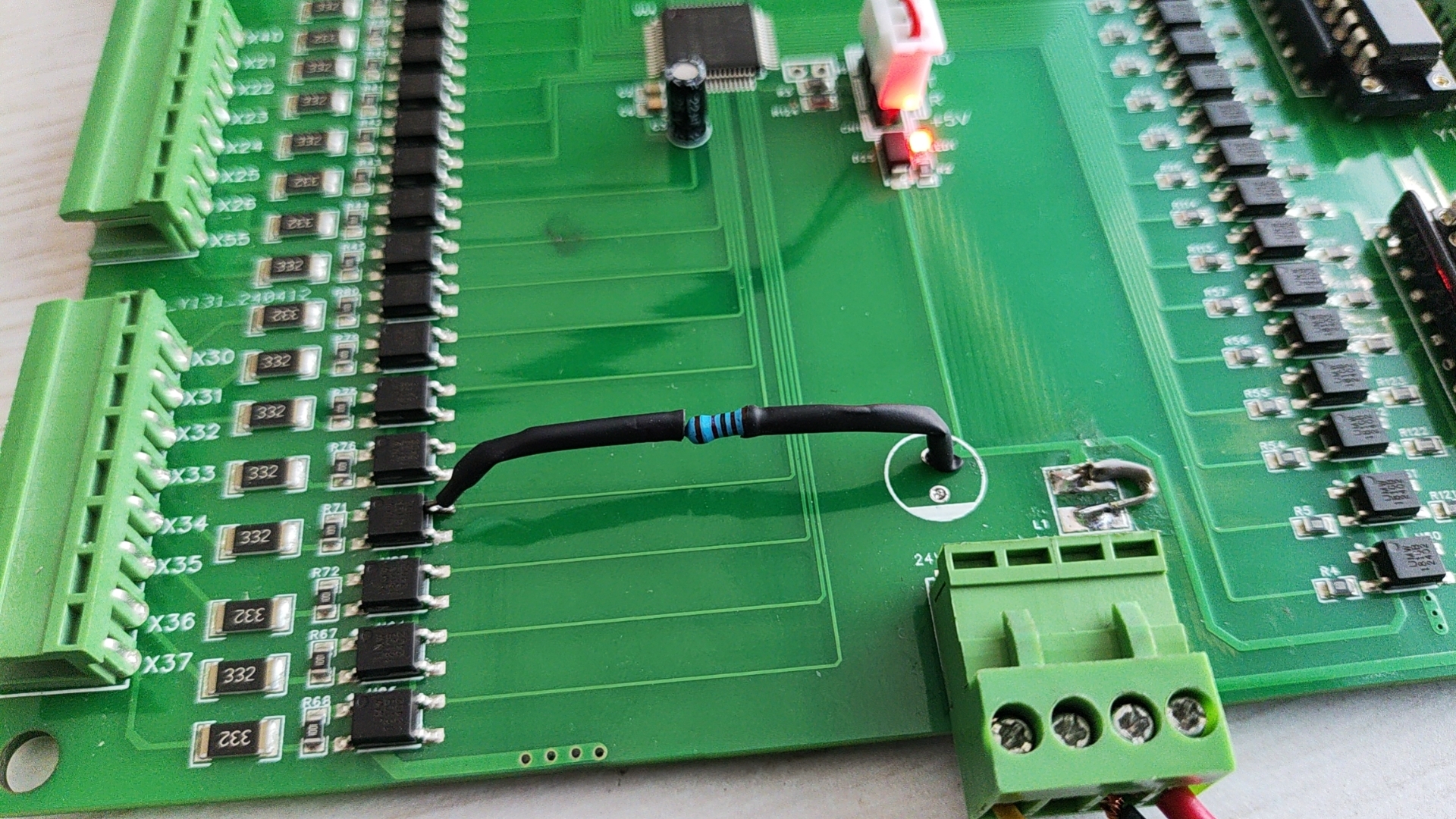

我昨晚上用屠龙刀可以了,今天上班我用我的板子加上上拉又不行了

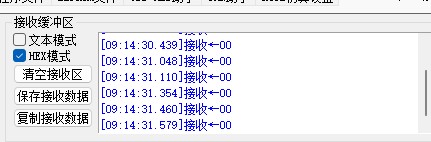

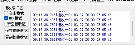

正常串口2的数据
正常串口2的数据

我来回折腾了一上午,发现把usb功能去掉就正常了,但是这样的话USB不掉电下载就不能用了
