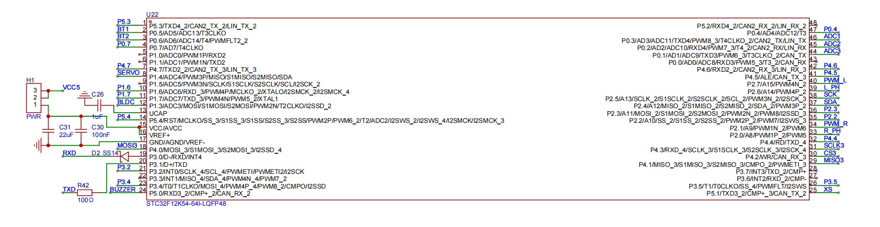

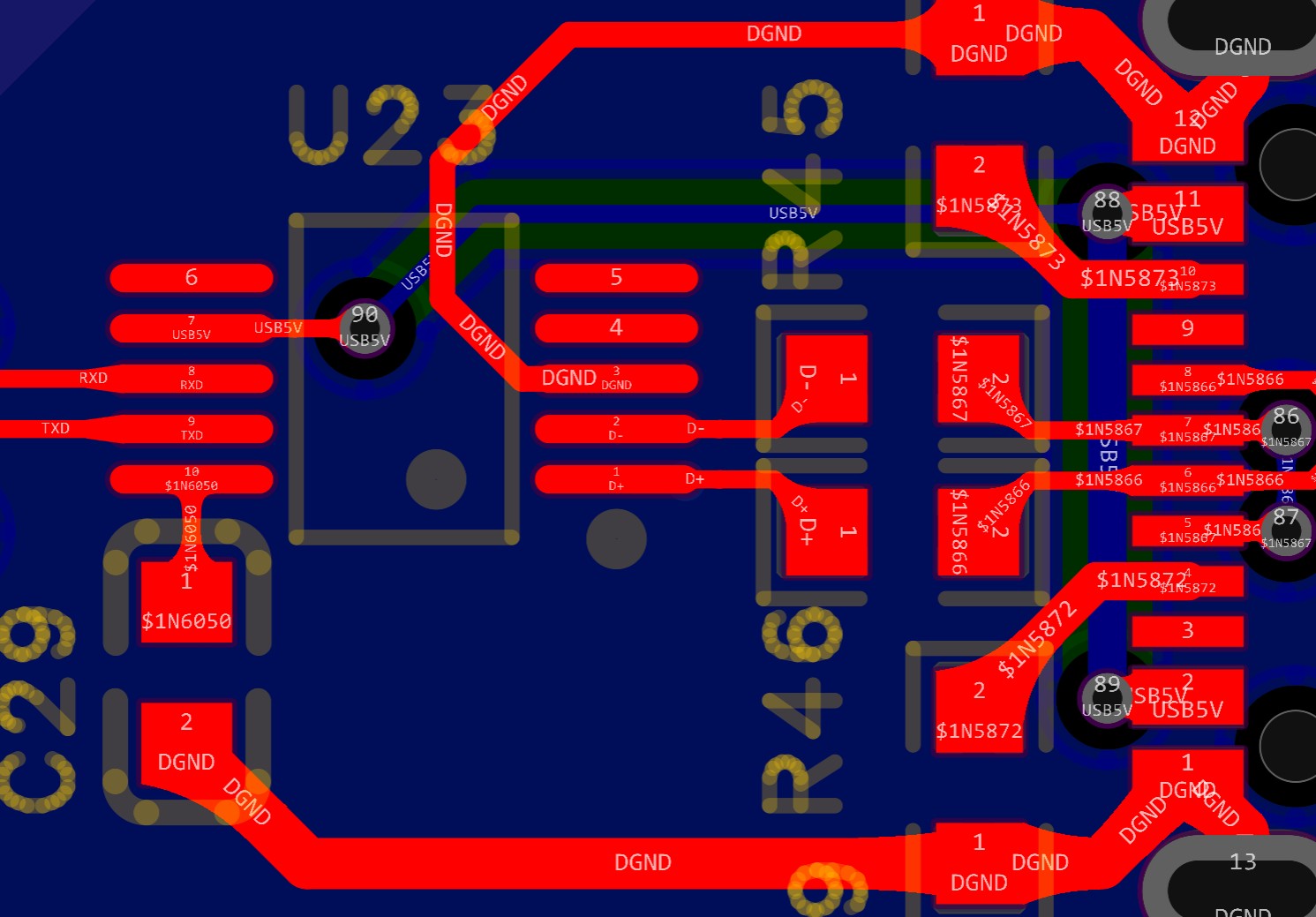

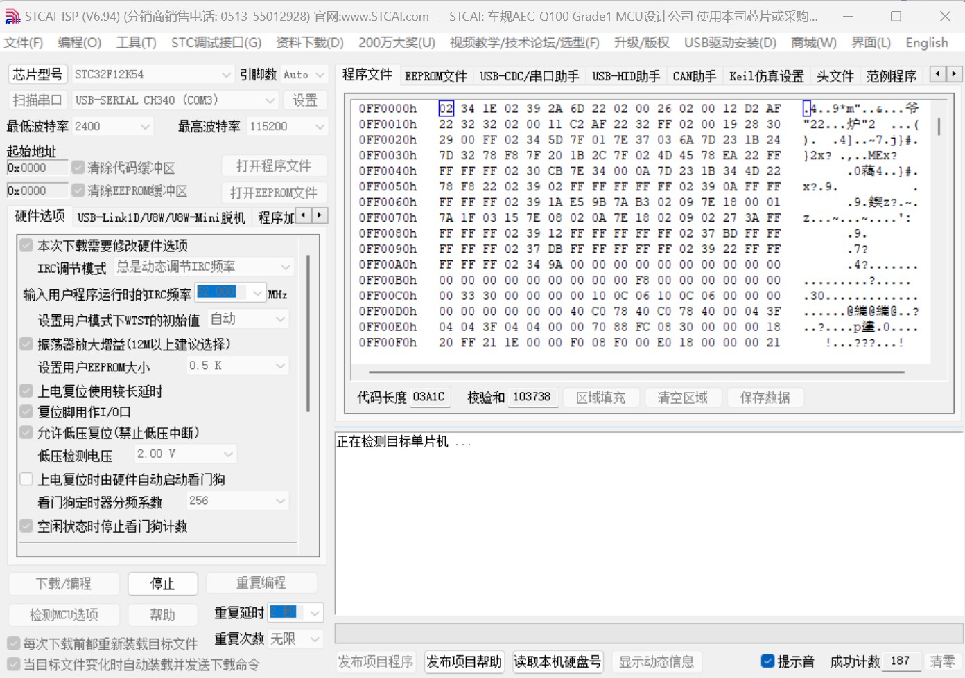

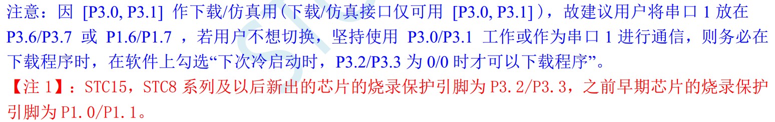

我是想要学习单片机的新手,用stc32f12k54芯片自制主板,但是无法下载。具体操作流程是插上typec线,给芯片上电,点击isp的下载按钮,始终卡在检测单片机的环节,是哪里出了问题?

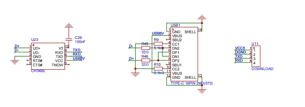

由于我预留了直接连接D+和D-的接口,尝试使用usb转ttl连接pc与原理图中的tx与rx,依旧会卡在检测单片机的部分。

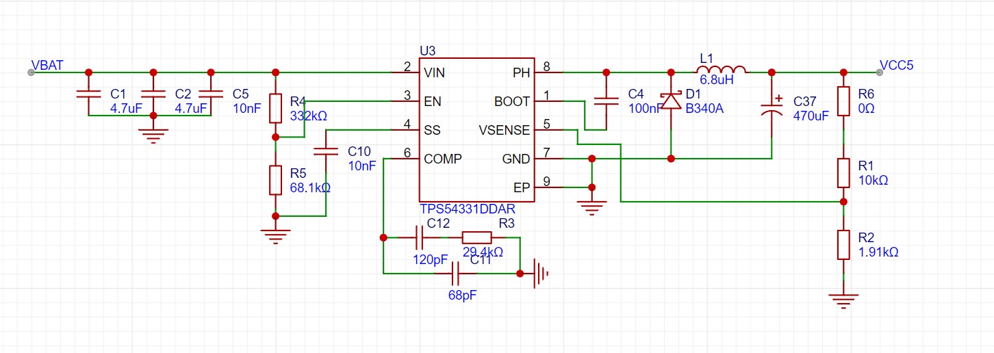

难道是因为电源外部有对IO的拉高?或者是因为外部还有470uf的电容?

调整一下流程试试:
插上 USB-TypeC 线,点击 STC-ISP 的下载按钮,再给芯片上电

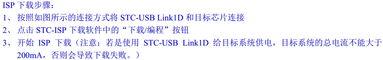

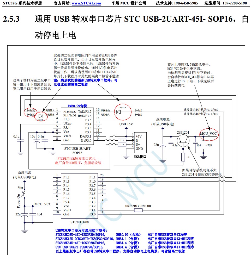

发表于 2024-5-11 19:49:08 | 显示全部楼层

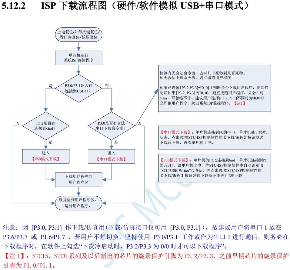

认真看下面的图和说明

发表于 2024-5-11 19:50:31 | 显示全部楼层

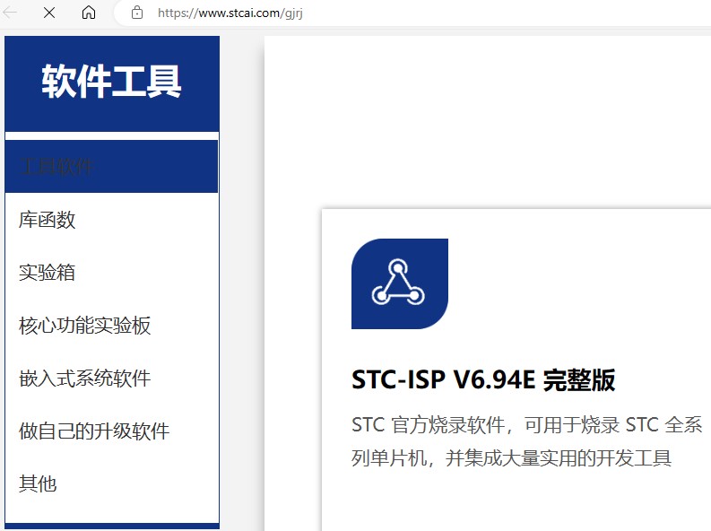

认真看下面的图和说明

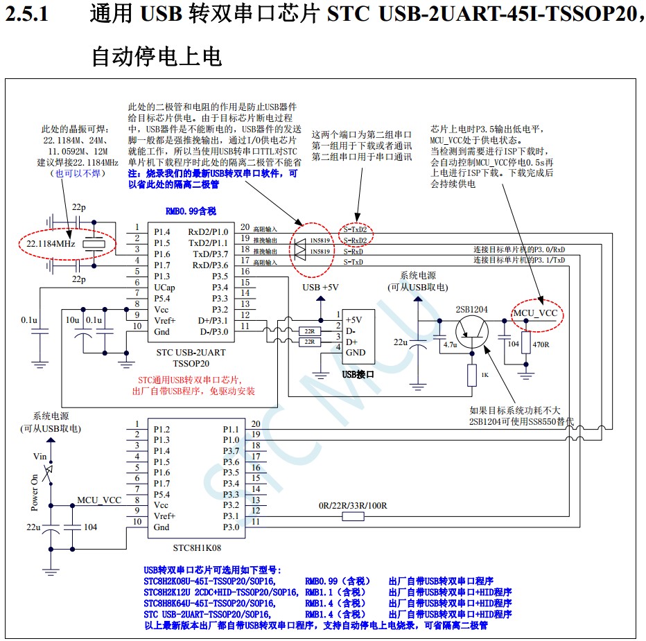

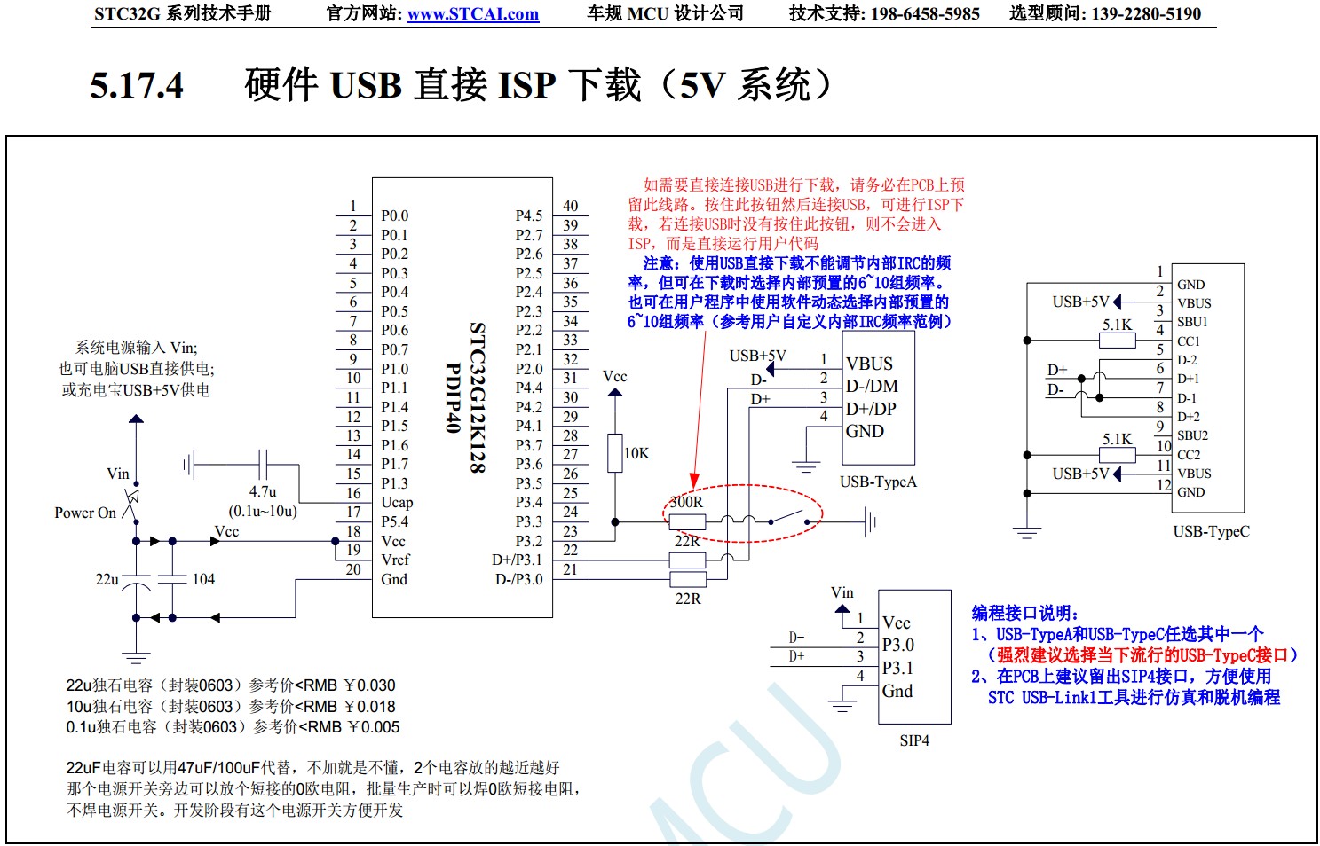

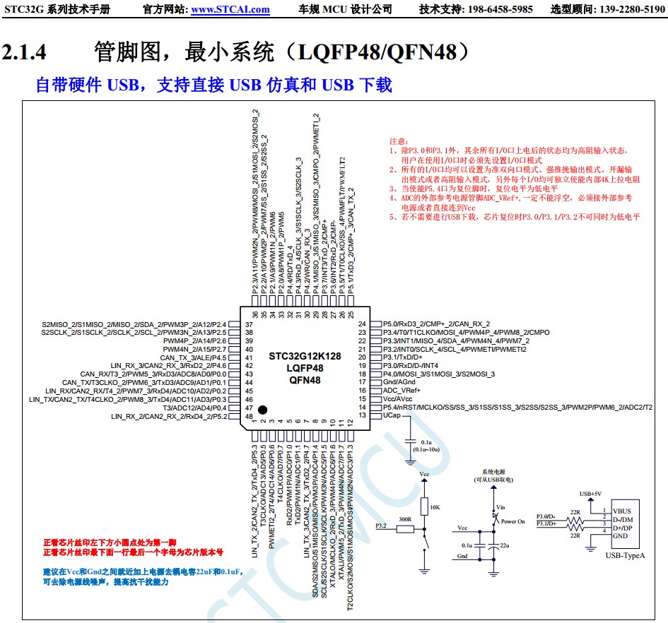

发表于 2024-5-11 19:51:47 | 显示全部楼层

发表于 2024-5-11 19:54:25 | 显示全部楼层

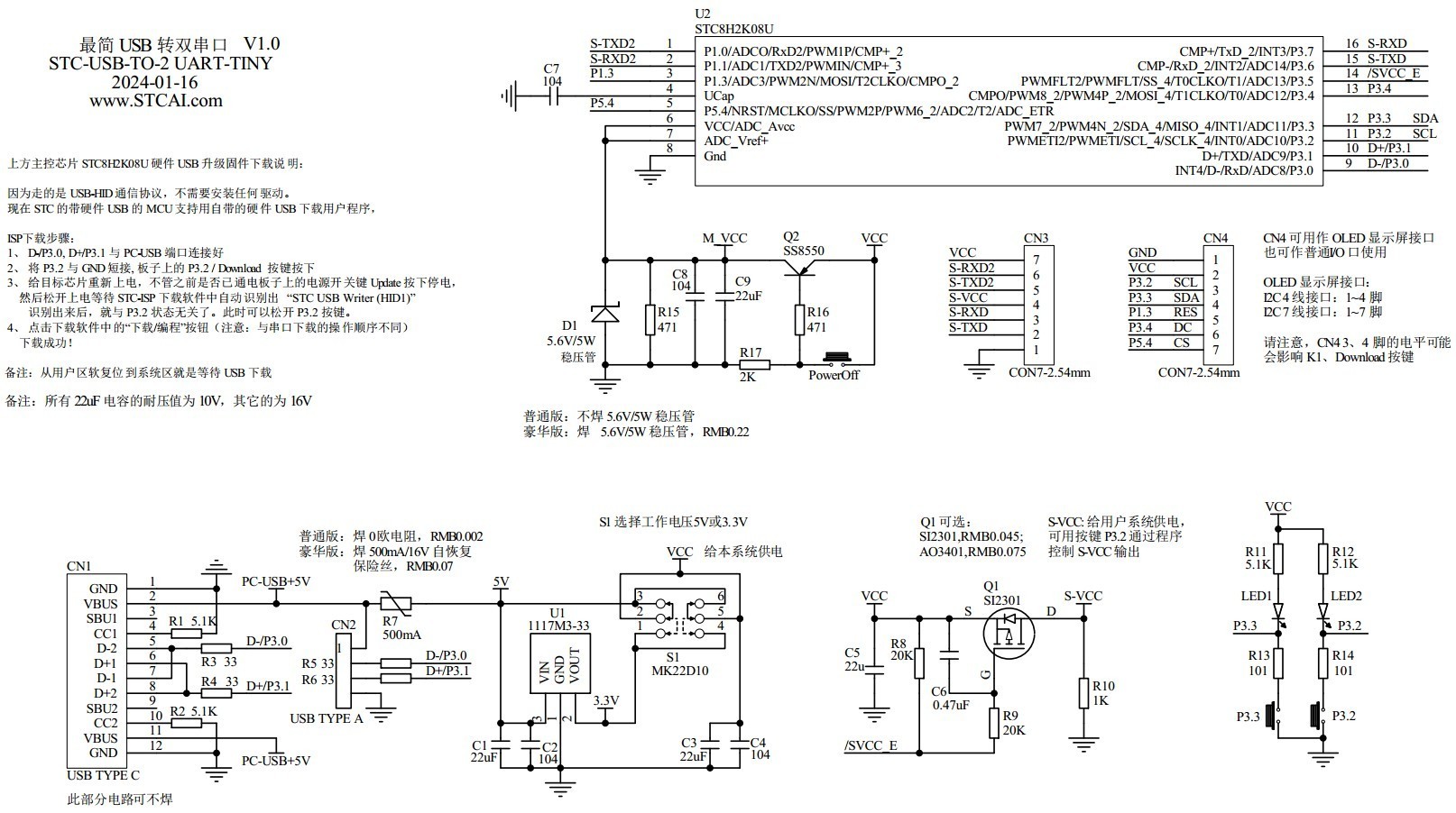

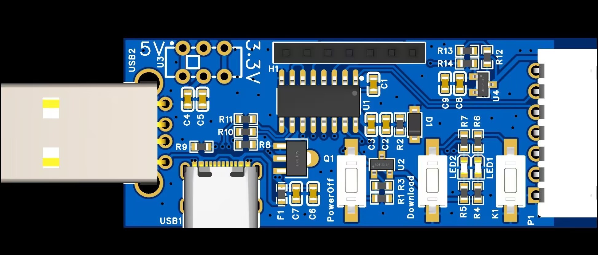

兼容串口USB下载的设计:

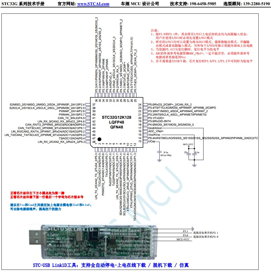

发表于 2024-5-11 19:57:37 | 显示全部楼层

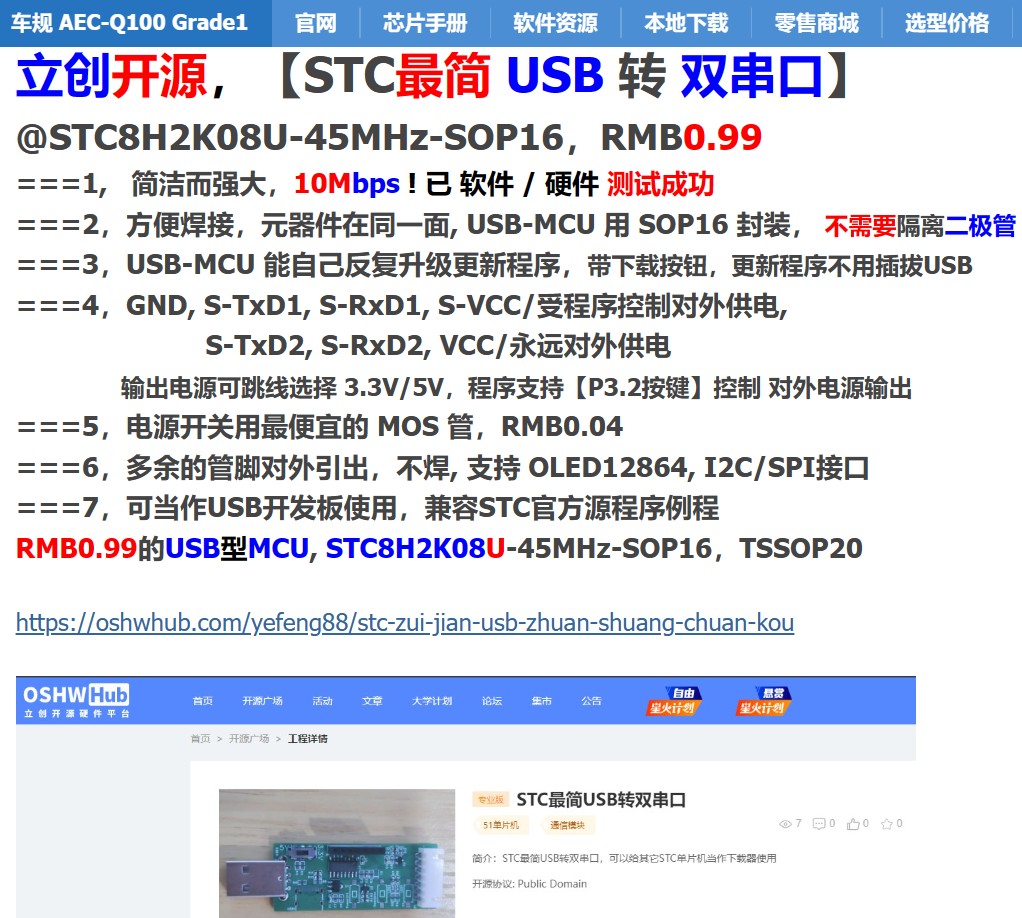

发表于 2024-5-11 19:59:30 | 显示全部楼层

发表于 2024-5-11 20:20:06 来自手机 | 显示全部楼层

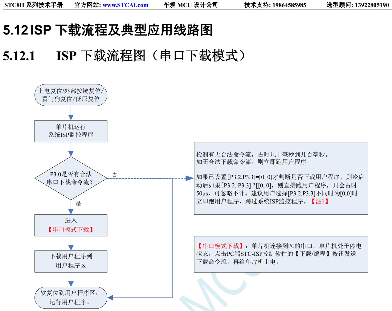

看了一下图,知道问题在那了,没有断电复位动作,MCU没进入ISP模式,用官方下载器吧。
