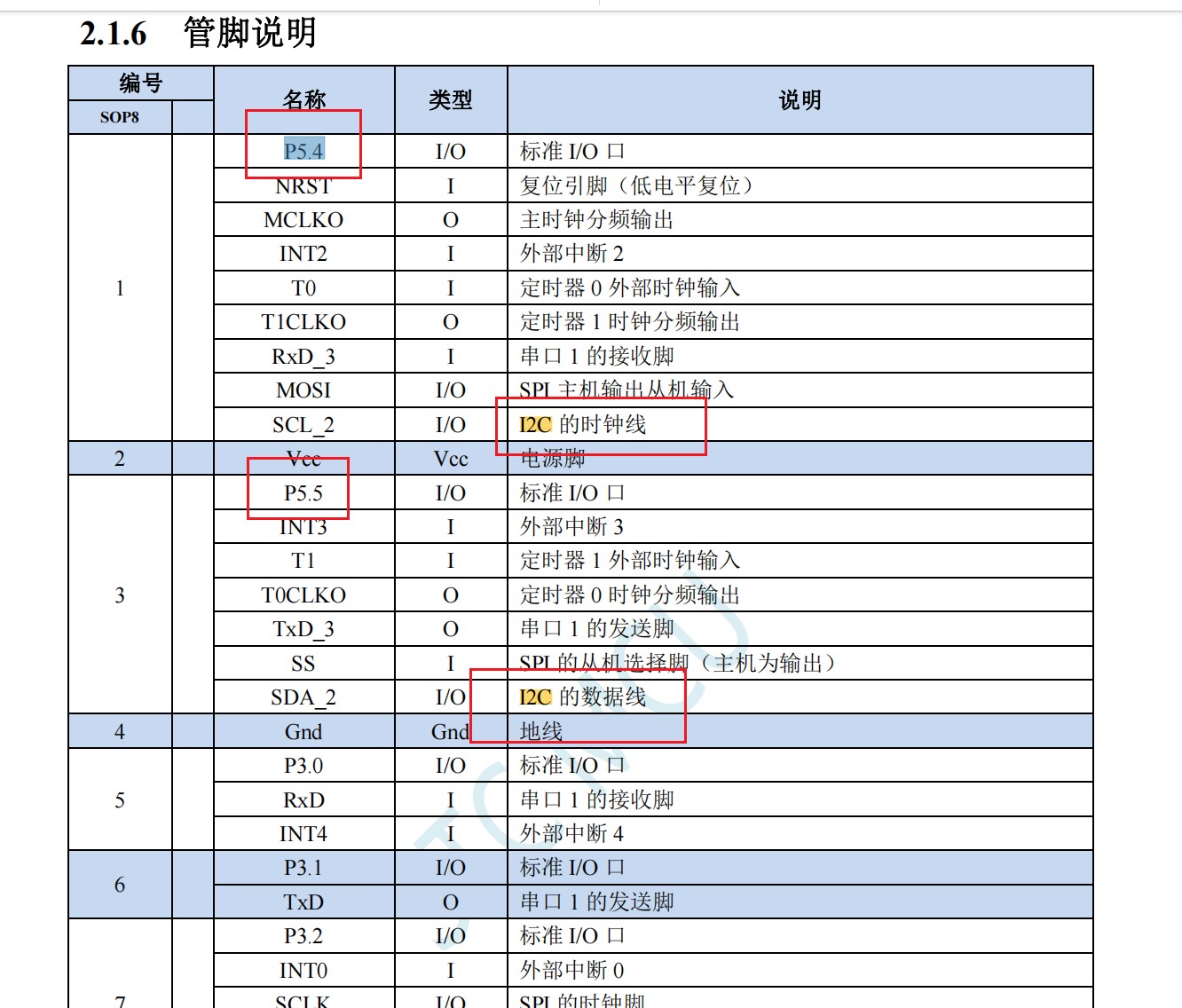

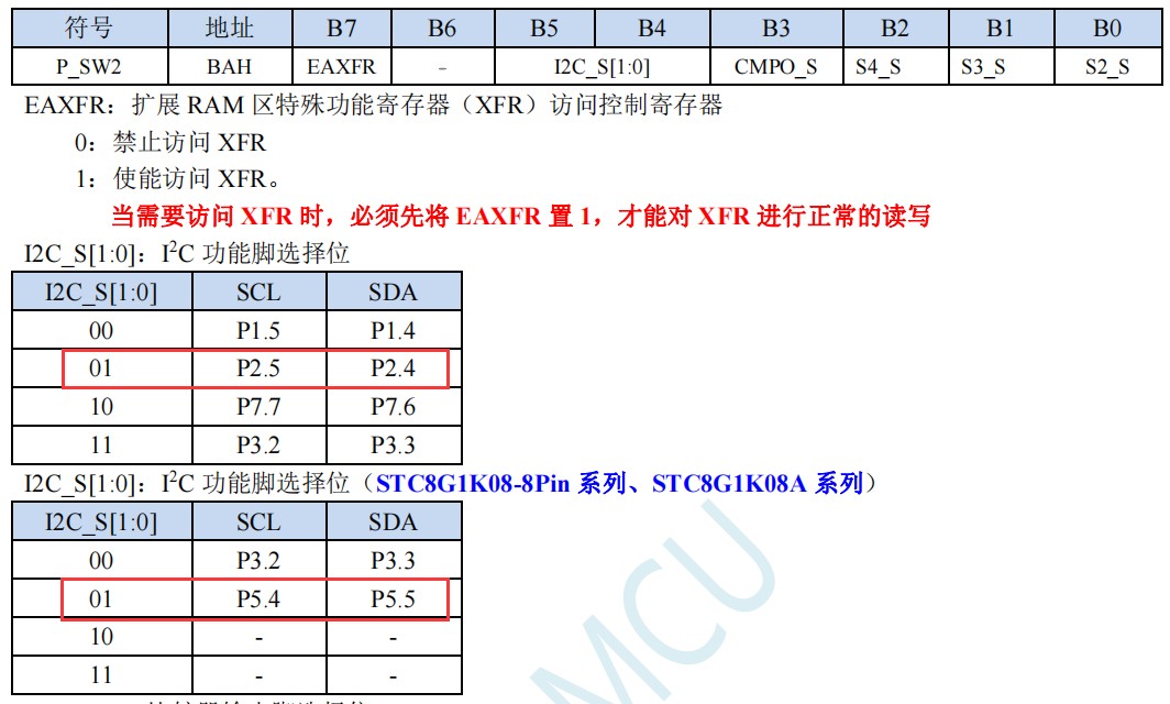

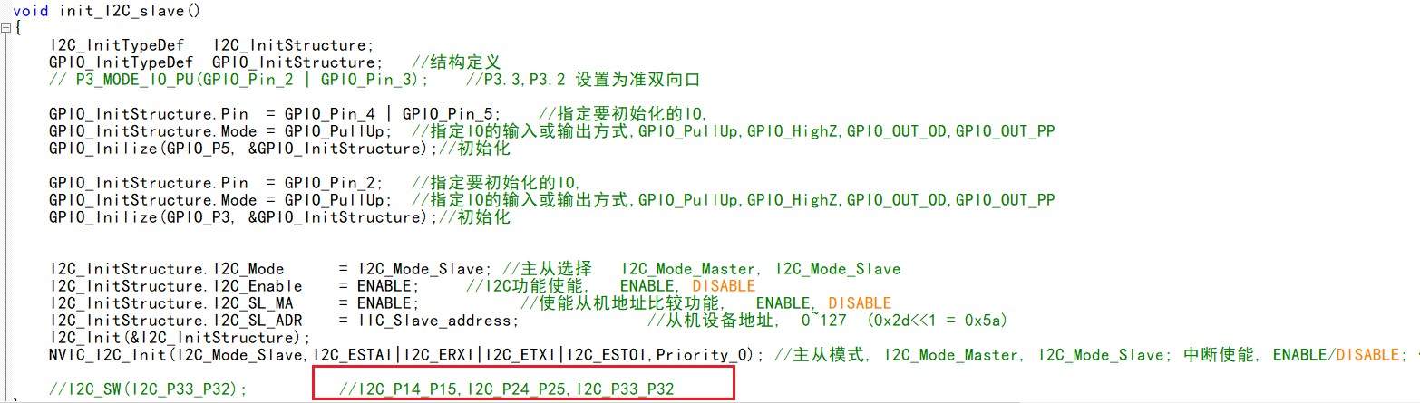

我用的是官方封装好的库,重新映射到引脚上的宏定义只有I2C_P14_P15,I2C_P24_P25,I2C_P33_P32这三组脚,是只需要直接配置IO口就可以用了吗?还是说需要怎么做。我配置其他脚没问题。但是P5.5和P5.4这组脚没有生效
这是手册看的
这是手册看的
代码放这里了
代码放这里了

8PIN封装的芯片选择P54,P55通道,在P_SW2里面对应的就是普通芯片选择P24,P25的参数:

哦哦,明白了。就是直接设置成P24,P25就行了。理解了谢谢大佬
