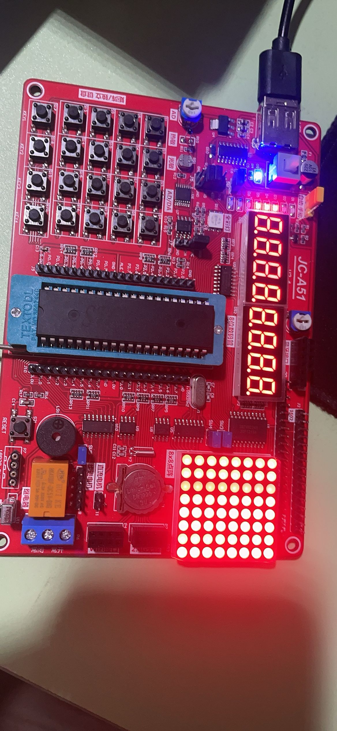

请问为什么我下载了动态数码管的代码以后单片机就这样了
  • 打卡总天数:3
  • 最近打卡:2024-05-15 17:16:42
发表于 2024-5-11 16:42:33 | 显示全部楼层 |阅读模式

发表于 2024-5-11 23:24:42 | 显示全部楼层
感觉是可能是板子的问题?我直接烧录了买单片机的时候赠送的文件里面的程序,也是这样

发表于 2024-5-12 00:21:57 | 显示全部楼层
程序没啥大问题,编译可以过,硬件问题不好说,最好能把开发板的电路图和单片机型号发出来。也有可能是软件延时的问题

发表于 2024-5-12 06:32:14 | 显示全部楼层
教你一个办法  把代码全部注释   一个功能 一个功能的放出来  测试
百试百灵   不行代码发给我  我给你测试下  我也在学习中  数码管玩的老溜了我

发表于 2024-5-12 08:06:07 | 显示全部楼层
你需要看一下板子的原理图,首先旁面的点阵也亮了似乎不对,看又没有跳线,或程序有特殊设置只让数码管亮其他不良,这是第一步。第二步解决数码管的动态刷新,P0=0x00;把这个改为P0=0xff;试试
