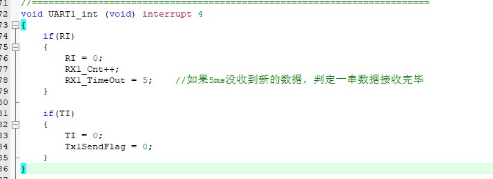

    当然,其实在没有这个功能之前,我们其实也能通过定时器模拟超时中断,例如代码包的如下代码

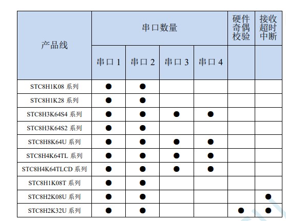

    可以看到上面的代码,每接收到一个数据,RX1_TimeOut这个变量就是赋值为5,在主函数里每隔1ms就会减一,如果串口接收中断一直没有进去,那么这个变量就会在5ms左右减为0,就表示当前的一包数据结束。虽然这个办法也能用,但是他需要浪费我们一个宝贵的定时器。其次他的定时精度也不高,所以这时候如果如果有硬件的超时功能绝对是上上选。(需要注意的是,截止至发贴之前,STC8H系列目前只有如下的两个型号支持串口超时中断,后续有支持的型号请以最新版手册为主)

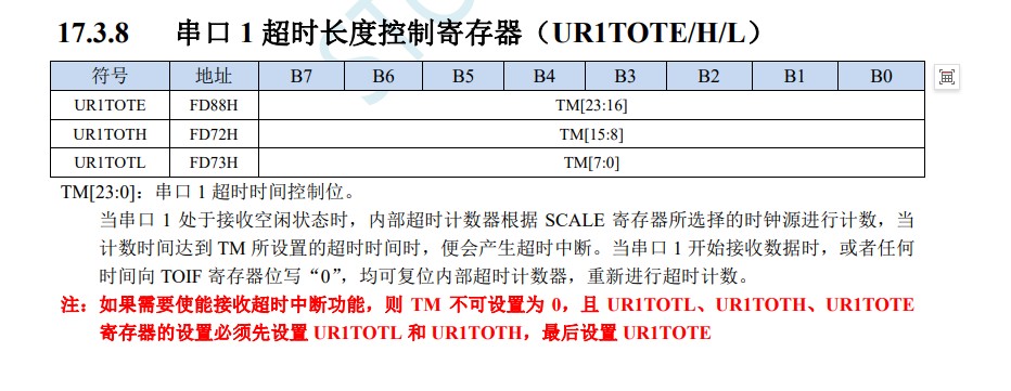

这个寄存器其实在我们接收的时候再打开即可,ENTO不用说坑定需要使能,ENTOI是中断,可以及时响应。SCALE的话这里为了时钟相对准,我们选择系统时钟即可。这里需要注意如果选择1us时钟的话务必要设置IAP_TPS寄存器!
这里三个寄存器共同组成了一个计时器,最终的计时时间 = 1/系统时钟(单位hz)*计时器数值,假设计时器数值为44000(0XABE0),那么UR1TOTL = 0XE0;UR1TOTH = 0XAB;UR1TOTE = 0X00;需要注意的是这里一定要从低位开始写,且这三个寄存器一定都要写,哪怕这个寄存器的数值是0也必须要写一次。需要注意的是这个计时器的数值不能为0(也就是三个寄存器不能都写入0)

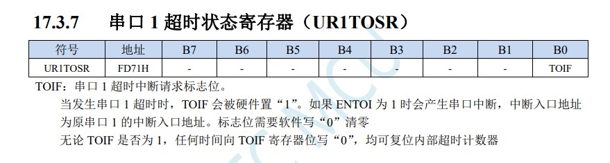

这个寄存器就很简单了,只有一个位,触发的时候这个位会置1,我们手动清0即可。需要注意的是这个和串口发送和接收中断共用同一个中断向量号!串口1的中断号是4,那么串口1的超时中断号也是4.

除了以前的RI和TI标志位之外,这里用了UR1TOSR寄存器里的TOIF位,也就是最低位,这一位置位之后手动清除这个寄存器,并关闭接收超时中断配置寄存器即可。这里还加了个标志位表示接受完成,然后我们就可以在主程序里使用了。

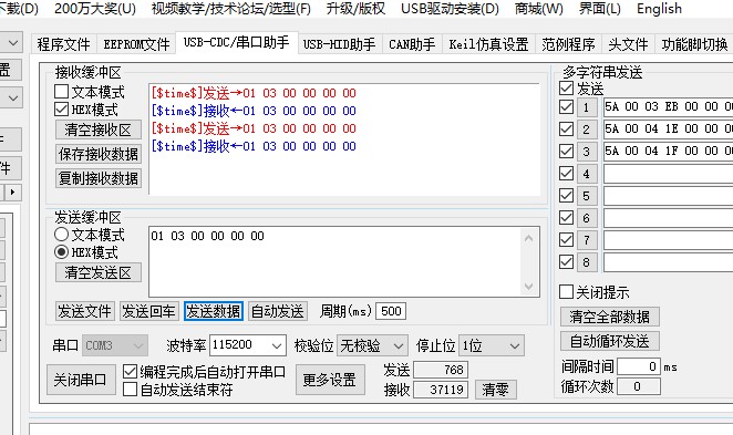

在主循环里编写如上函数,当接受到数据,就通过串口发出去。
测试的效果如上,不管发什么。单片机都会完整的发回来。
发送时的波形如上。黄色是电脑发给单片机的波形,蓝色是单片机返回的波形。发送和接收的时间差为1.99ms,和我们的推断基本符合。这样我们就可以轻松的根据自己的项目需要填写实际得串口超时时间了,用它就可以轻松的实现MODBUS RTU的3.5个字符周期的判断了哈哈。
