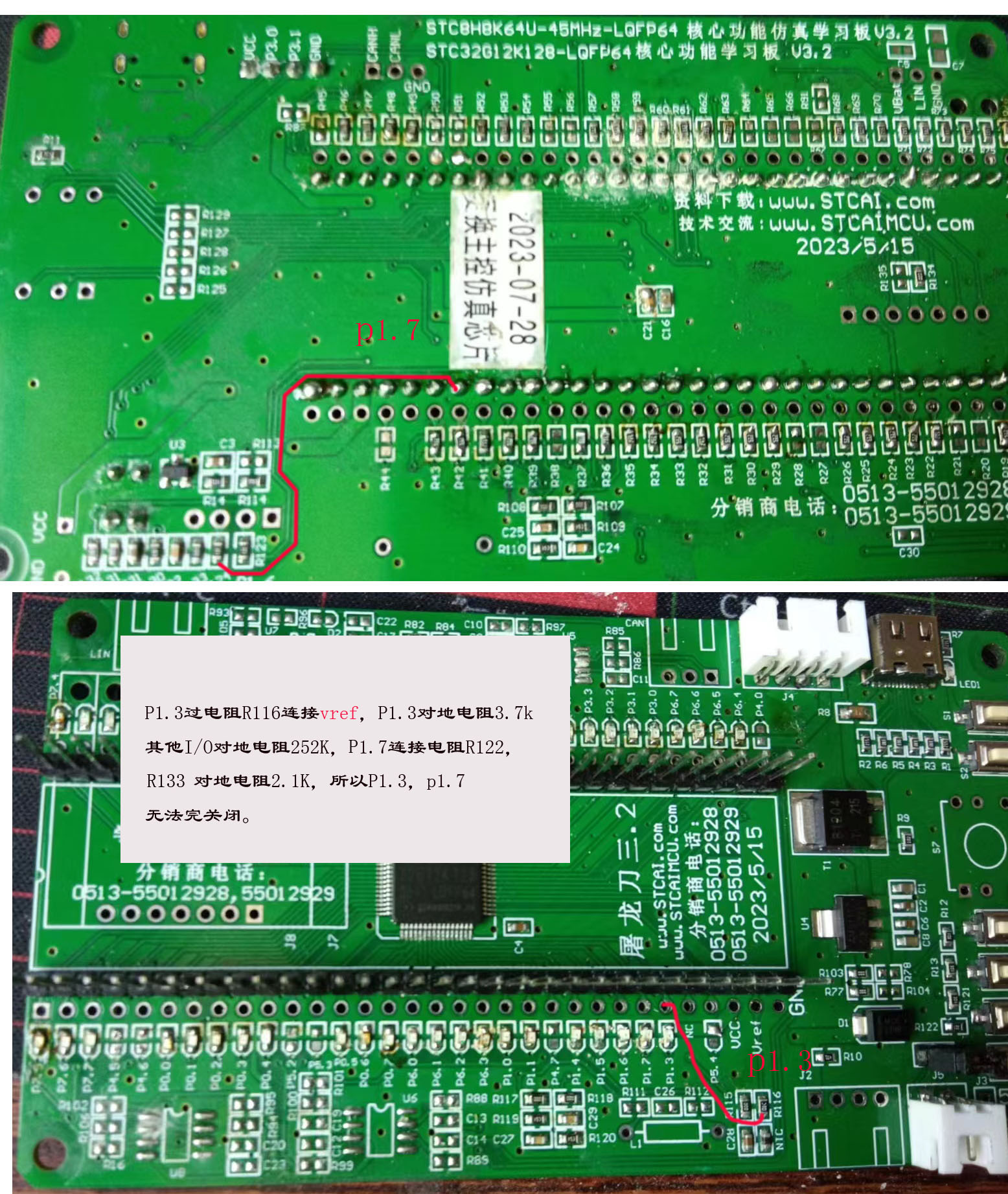

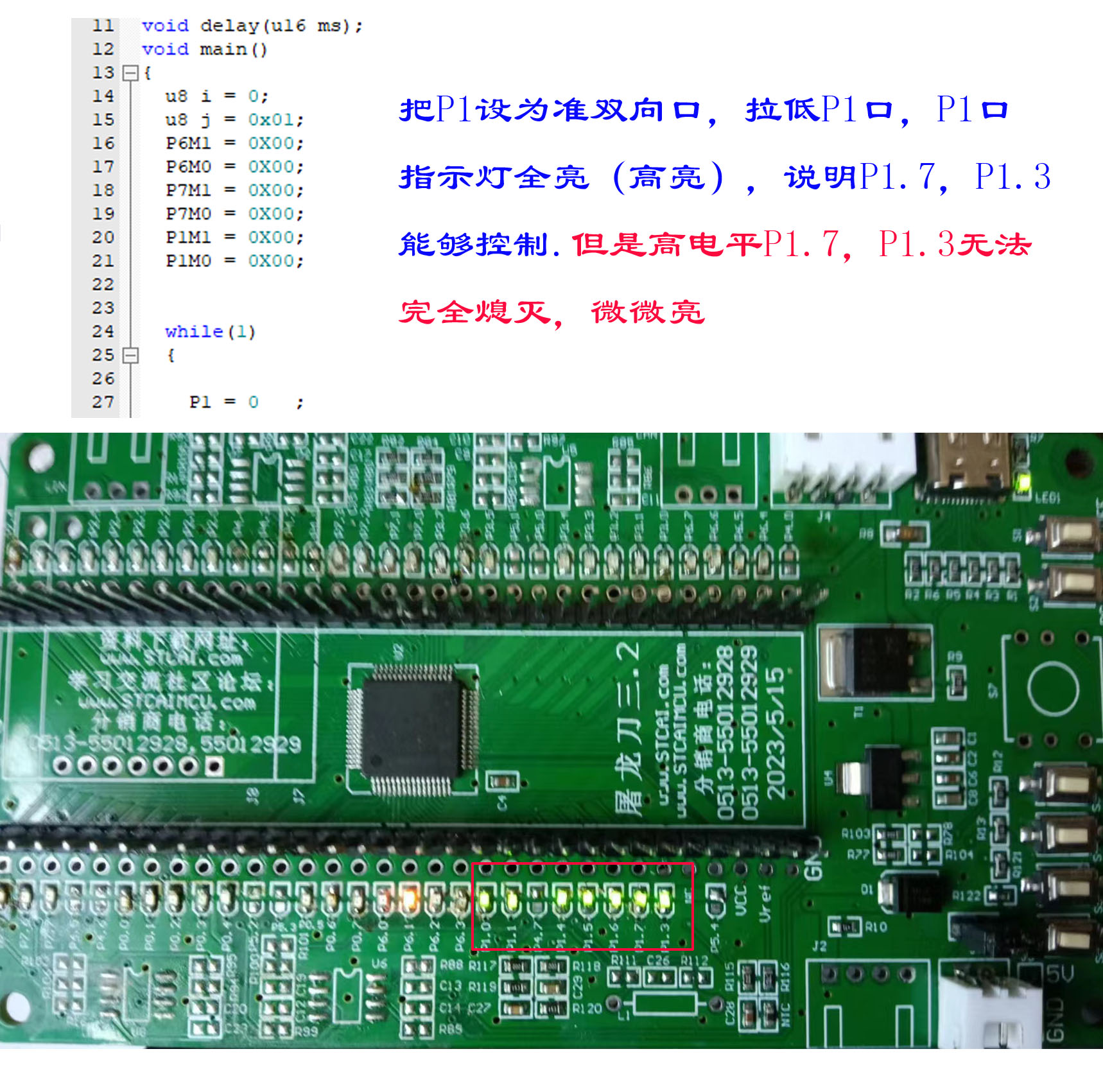

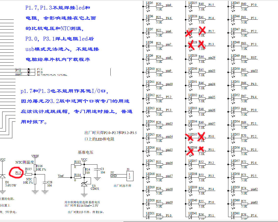

以前在某宝看了许多的stc32G12k128核心板,有许多都是I/O口都含有led指示灯,这样方便看每个I/O的工作情况,也能排除排线插不好的问题,后来申请到stc公司的stc32G12k128核心板,屠龙刀3.2.上面留有指示灯位和电阻位,于是买了4种颜色的led和电阻补焊上去,于是发现了问题,首先是P1.7和P1.3灯总是微量,总是不能完全灭,测电路板发现它们连有其他电路,下载手册后看到确实连接其他东西。所以其他朋友补时也要注意,另当发现某个I/o不受控制时也要看一下手册,看是否连接有其他电路。

是的,开发板补件时要看原理图

要控制灯把其它电阻卸了只留限流
