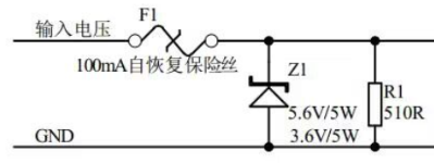

设计电路,不要想当然,要适当考虑下使用的复杂场景,如 :
1,不是 所有的  USB-TypeC的插头给你供的电都是 5V;
2,学生,那是从天上到地下的水平都有,给你的电源电路适当加点低成本保护电路
自恢复保险丝,稳压管必须加,太多的异常使用了,你根本想不到他会那样,
但这一横一竖电路加上后,想当然的电路,横竖基本都能扛到设计者明白过来,他当初太想当然了

发表于 2023-1-27 19:57:30 | 显示全部楼层
这样不仅能避免过高的电压,还能防反接
