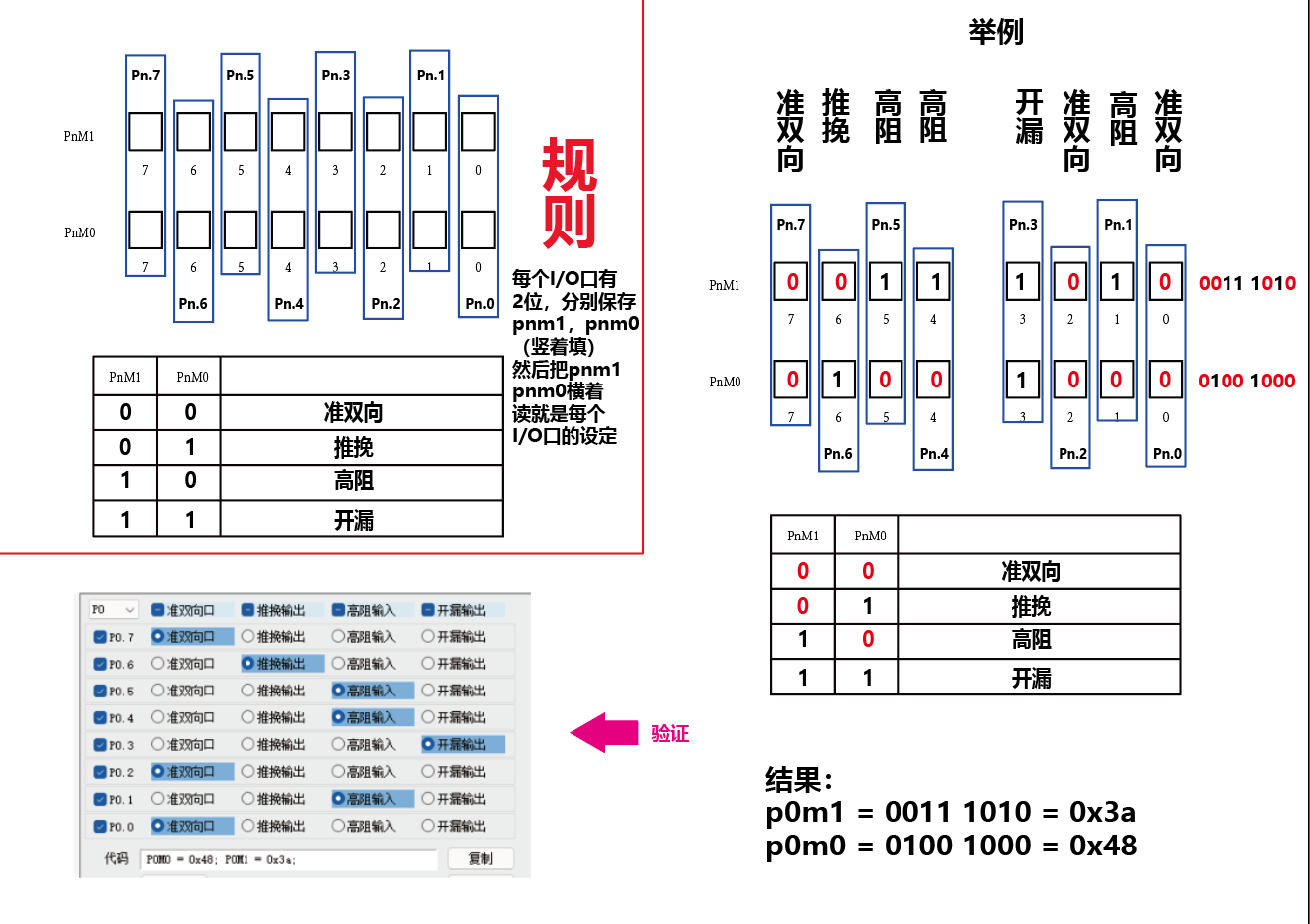

收到了stc公司的屠龙刀3.2板,但是上面的I/o分布不像原来的51那样排列整齐,且印字较小都是白色,不容易分辨,所以放大了他的图,用彩色来区分,以帮助新手,另I/O的四种状态虽有系统设置(下载程序的软件),但估计许多新手不明白其中原理,所以画了个图,以起抛砖引玉。

清晰明了

这四种状态都有啥应用???  一直搞不懂

1.双向就不用说了就是51的基本用法。2,推挽,用51时用Io控制时只能时灌电流,led正极接限流电阻,电阻上边接vcc,led负极接io,反着接是点不亮的,而推挽方式可以直接接led正极,不用向51那样外接pnp三极管。3.高阻是为检测电压时用的,不消耗电流,高阻抗。4.开漏模式用于电平转换,单片机是5v(3.3v)无法直接控制12v或其他电压,而开漏模式就是为它而准备的。至于最高能控制多高电压(电流)需要看手册。
