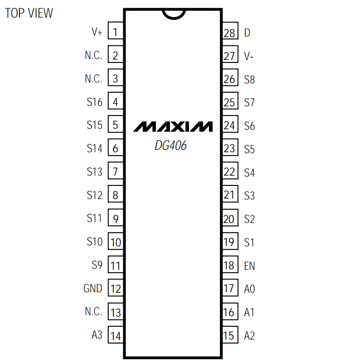

大家好,收集信号的时候,如果通道很多,是不是可以使用多路复用器来进行切换,选择允许选择的型号被接入,
看到了有颗芯片DG406,16路模拟复用开关,打算使用,但是看了文档里面有GND脚,但是没有VCC脚???,里面有个V+,V-,但是不知道怎么使用,文档里面没有找到,
请问大家有没有这方面的信息、资料或者用过,麻烦指点下怎么使用这个芯片,非常感谢,大家共同进步

仔细读pdf能知道的,V+是正电源,V-是负电源。如果你的输入信号都是正电压就可以只接V+,如果你的输入信号包含正负电压,就需要把V-也接上。V+、V-是对称的正负电压哈

{:5_272:}这个芯片不用VCC吗,输入信号是正的,v+接到vcc的,那v-是悬空还是要接到gnd呢

V+就是+VCC啊,单电源工作时V-接GND

非常感谢解惑
