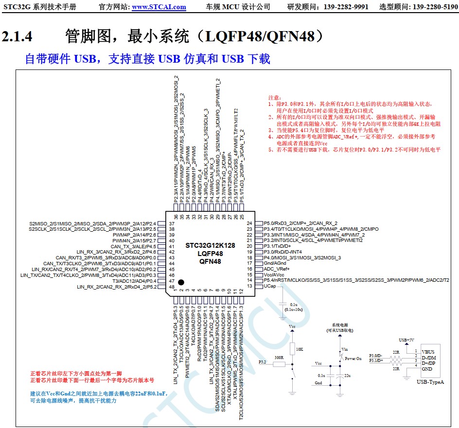

发表于 2024-5-14 14:26:40 | 显示全部楼层
typec的双d+,d-分别接了一个电阻然后并一起进入cpu???
能不能去掉一个电阻,两根直接并一起,进入同一个电阻,再进入cpu

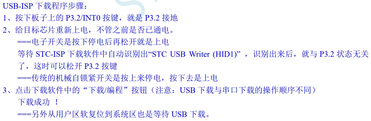

发表于 2024-10-23 21:35:34 | 显示全部楼层
按下面的来,肯定没问题
