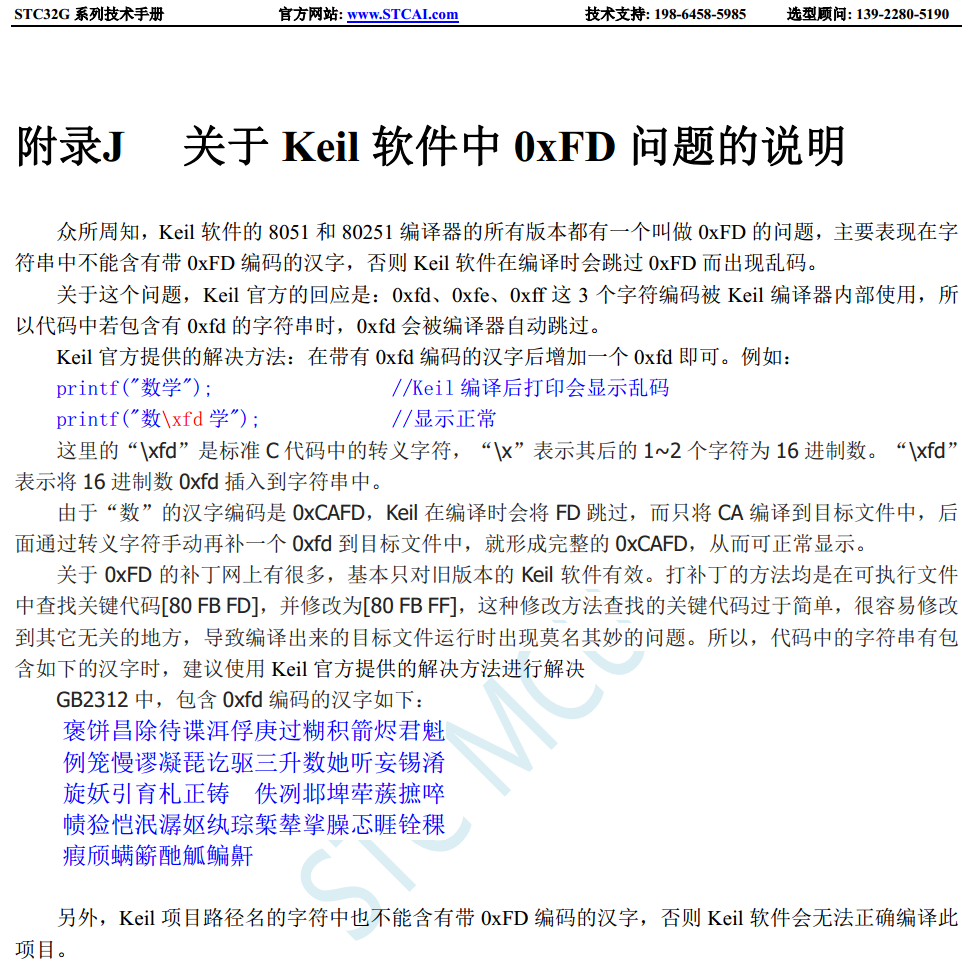

类似C51那样,对0XFD以上的GB2312汉字编译缺失的BUG?若有需要怎么PATHER?

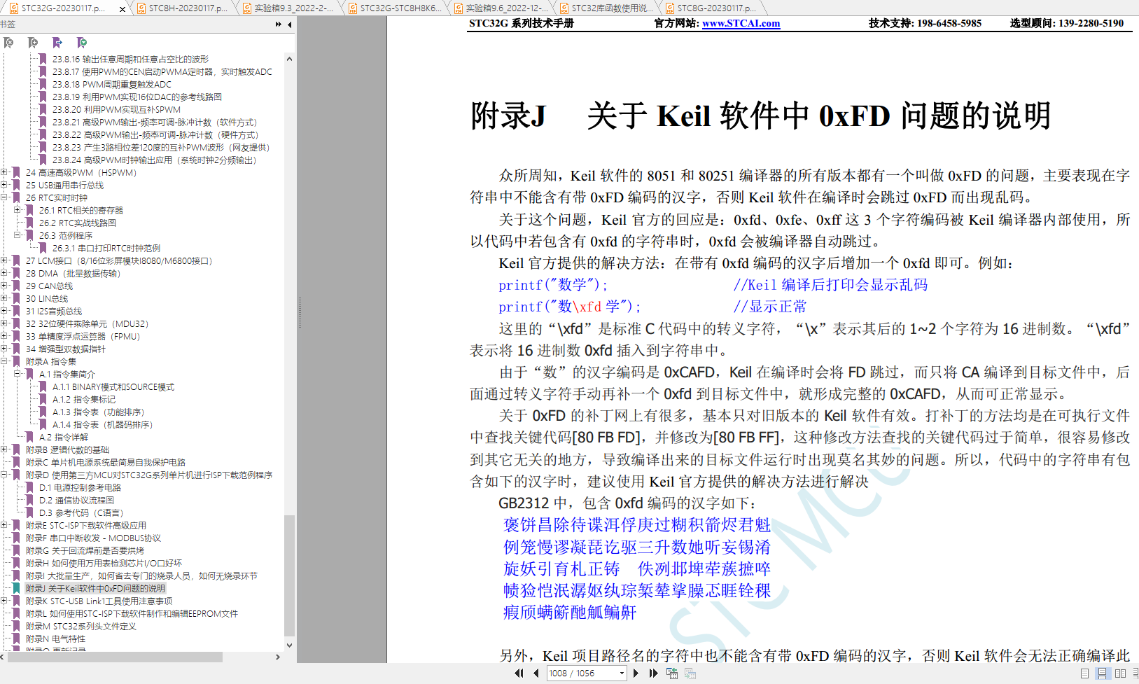

有的,请参考手册中的“附录J”。

谢谢,了解
一直用80FBFD替换文件,没有发现有特殊问题,估计就是简单的限制。

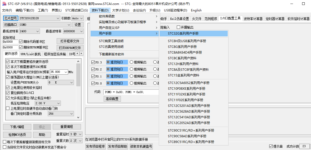

下载最新资料,在 附录 J
