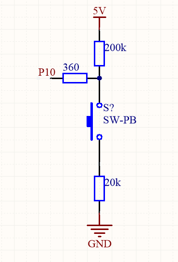

碰到一个板子,板子上给的是这个电路,按钮按下,P10有0.5V左右,程序里P10不是0。把20K短接,按钮按下,P10才是0。
所以想知道5V的单片机,IO作为输入时,多少V是高电平??多少V是低电平??

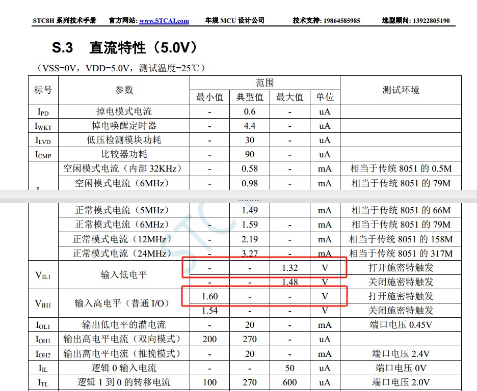

发表于 2024-5-9 15:54:16 | 显示全部楼层
对于STC8H的芯片,如果工作电压是5.0V
普通I/O的VIL是1.32V,也就是低于1.32V,单片机就会认为是低电平
普通I/O的VIH是1.60V,也就是高于1.60V,单片机就会认为是高电平
注意:每颗芯片的VIL和VIH都差不多有0.1V的差异
所以实际应用需要将范围放宽一些

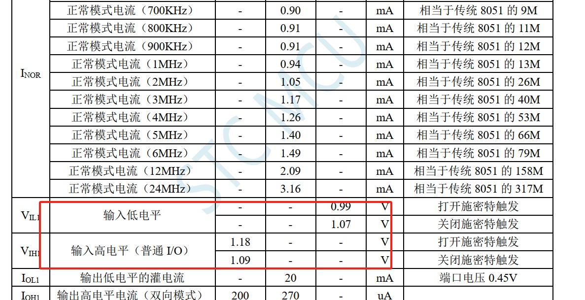

发表于 2024-5-9 16:31:57 | 显示全部楼层
数据手册里边有
要注意实际的工作电压 上面这为朋友所截的图是3.3V的电气特性  详情 回复 发表于 2024-5-9 17:07

发表于 2024-5-9 17:07:17 | 显示全部楼层
小*** 发表于 2024-5-9 16:31
数据手册里边有
要注意实际的工作电压

发表于 2024-5-10 07:51:17 | 显示全部楼层
zh*** 发表于 2024-5-9 17:07
要注意实际的工作电压
是3.3V的,图片没法截全
