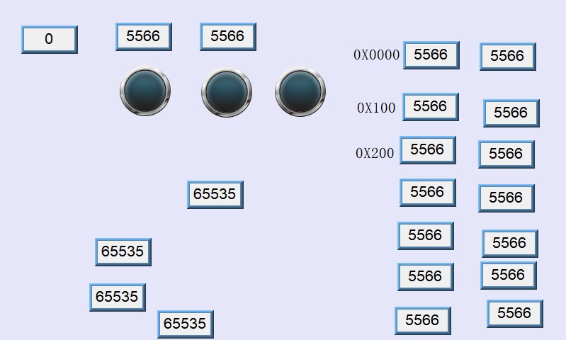

遇到的问题大致是这样的,在0X0000地址写入数据,发现0x0100,0x0200的数据会同步被0X0000的数据替换掉不知道是什么原因,希望大佬们帮忙解答一下。
改任意一个数据其余的会跟着变,0X0300及以上的还没测试。
void flash_WriteByte(unsigned int Addr,unsigned int Dat)//flash写
        IapProgram(Addr,Dat/256);
        IapProgram(Addr+1,Dat%256);
unsigned  int flash_ReadByte(unsigned int Addr)//读指定位置参数
   return IapRead(Addr)*256+IapRead(Addr+1);//返回数据

发表于 2024-5-9 14:00:14 | 显示全部楼层
难道是我程序的问题

发表于 2024-5-9 14:35:49 | 显示全部楼层
电子DI*** 发表于 2024-5-9 14:26
我怀疑是你程序哪里没写好,读取和写入的函数是不是哪里不对,IapProgram(Addr,Dat/256);写入这个地址的时 ...
这个我都确保了的,而且下载程序的时候都是勾了擦除EEPROM的。我现在按0x100以下写循环就正常。
void Read_disk(void)//区判断
         flash_offset=(flash_num/8)*0x10;//偏移量计算  8个数据=0x10
         for(i=0;i<(128/flash_num);i++)//当前disk获取
           if((flash_ReadByte(i*flash_offset))!=0xffff)
                 disk=i+1;//判断当前区
         disp[0x09]=disk;//当前区给屏幕显示

发表于 2024-5-11 09:16:32 | 显示全部楼层
我用手头上的另外一个单片机STC8F1K08S2-TSSOP20测试了一下是没问题的,和手册标识的4KB EEPROM一致(0x0000~0x0FFF),
但是STC8G1K08A-8PIN的内部EEPROM只有256byte(0X0000~0X00FF),还是说我手头的这款有损坏了导致的。没有多余的没法测试
