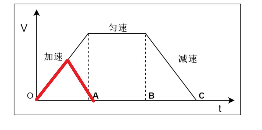

    1.加减速过程分析:首先上面提到加减速常见的有很多,这里主要来分析三角形或梯形加减速,为什么会把三角形和梯形加减速放在一起呢,我们来思考如下一个例子:假如我程序设定的电机最高转速180转,步距角为1.8度不细分(转一圈需要200个脉冲),也就是说脉冲的速度需要达到180*200=36 KHZ才能到电机的最高转速,要转很多圈的情况下,我们就是先加速到这个36khz,在匀速运行,在减速,整体的过程如下:
然而某一步动作电机只需要转四分之一圈,这个时候电机还没加速到最大值就已经到位置了,所以最终的过程就会如下图红线部分
理论来说,上面一张图就可以很清晰的看出脉冲速度在每一时刻的一个过程,最完美的过程就是每一个脉冲发完都要更新一次速度,在加速的过程中,每个脉冲都会匀速的增加,但是这其中就会存在一些问题:如在高速脉冲信号中每次更新中断内都要花大量时间去计算,或者脉冲速度存在余数除不尽等等,当然要说解决其实也是能解决的,就是处理比较麻烦。这里我们就可以选择一个折中的办法,这个方法就可以轻松的适用于所有的单片机,直接在启动脉冲之前生成一个数组表格,在发脉冲过程中一直查表即可,不需要试试计算,当然我们也不需要每一个脉冲都变一下频率了,不然这个表会非常 的庞大。假设频率100-1000的加速过程,我们就可以给他分为100-200-300-400-...-900-1000的过程,当然也可以给他分的更细,比如50一档等等。

  97.
  98.                         for(i=0,h=LadderNum<<1;  i<LadderNum;  i++,h--)
  99.                                 {
  100.                                 LadderPSC[h]=LadderPSC[i];
  101.                                         LadderARR[h]=LadderARR[i];
  102.                         }
  103.
  104.                         LadderTarget[LadderNum<<1]=Target;//减速最后一段目标脉冲值
  105.                         for(i=(LadderNum<<1)-1,h=0;          i>LadderNum;   i--,h++)
  106.                         {
  107.                                 LadderTarget[i]=LadderTarget[i+1]+LadderFreq[h]/100;//减速各段目标脉冲值
  108.                         }
  109.                 LadderTarget[LadderNum]=Target + Current - LadderTarget[LadderNum-1];//匀速段目标位置/进入减速时位置
  110.                 Pluse_start();//脉冲输出正式启动
  111.                 }
  112.         else
  113.             RunFlag=OFF;
  114.         }
  115. }
这两段代码本质都差不多,唯一的区别就是关于偏移offset的计算,一个是直接得到的,一个是要根据上一次的位置换算的。所以在程序里必须要有当前位置脉冲数Current和目标位置脉冲数Target的变量。
