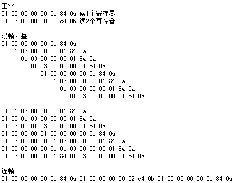

1.23400bps波特率,11.0592MHz晶振频率下能达到的最高波特率,已超出modscan软件的范围,后续用游戏修改器强制修改modscan到230400bps测试。
2.正常帧绝对响应-这个不用说
3.数据断流正常响应,一帧数据,你可以任意长的时间内发送过来,比如8字节的帧,连续发7字节,过一年再发最后一个字节,100%响应。
4.混帧、叠帧正常响应,比如两个8字节的帧,前面一个帧后4个字节和后面一个帧前四个字节混叠,后一帧正常响应。相当于你前一帧发了4个字节,发了一半,你不发了,发下一帧正常帧,下一帧正常帧正常响应。
5.连帧正常响应,连续发几帧查询帧,我通通响应数据给你,不需要3.5字节的空闲,反正数据我给回你了,你能不能处理是你的事情了。
6.无限垃圾数据通吃,23400bps波特率下,你扔再多的垃圾数据给我,我也不会死掉。
7.无限长度垃圾数据里面插入正常帧、混帧、叠帧、连帧,230400bps波特率下连续发送,全部正常响应。
8.所有过程,数码管扫描正常,不闪烁。18B20温度采集正常,不中断。
