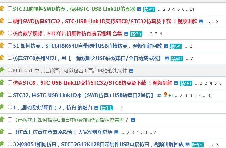

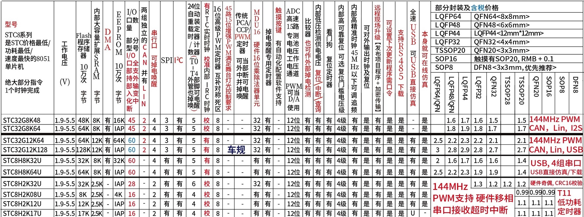

IAP15W4K58S4, IAP15W4K61S4 可以仿真
后面可尝试用 USB直接仿真,USB直接ISP下载的:
STC8H8K64U /STC32G12K128来学习,且有全套教学视频
深圳国芯人工智能有限公司-产品_STC8H系列 (stcai.com)
【新提醒】视频教学,《单片机原理及应用》教学改革及实践研讨会,实战技术交流会,会务通知 国芯技术交流网站 - STC全球32位8051爱好者互助交流社区  https://www.stcaimcu.com/forum.php?mod=forumdisplay&fid=76
【新提醒】仿真/编译器/头文件 国芯技术交流网站 - STC全球32位8051爱好者互助交流社区  https://www.stcaimcu.com/forum.php?mod=forumdisplay&fid=42
