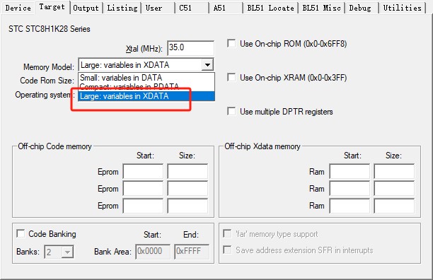

发表于 2024-5-8 19:30:59 | 显示全部楼层
这里选一下

发表于 2024-5-8 21:28:56 | 显示全部楼层
STC8H1K16使用串口仿真时,系统会占用1K扩展RAM的最后768字节
所以用户程序xdata大渔256就会仿真出错
可选用XRAM大一点的芯片,比如STC8H8K64KU芯片进行仿真
或者不要仿真,直接下载代码到芯片

发表于 2024-5-9 07:45:24 | 显示全部楼层
仿真时把变量控制在256以内
