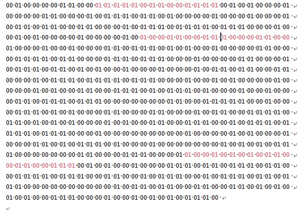

坛友门有试过2fsk解调吗,用pca脉冲捕获的。这是我捕获的比特率数据(如图一所示)。按照的波形所示应该是连续的6个0或者5个1才对啊

对无线射频这一部分是新人。不管咋样,再此先感谢大神指导!

如果是无线信号,可能存在干扰,可以多个1之间个别0忽略,多个0之间的个别1忽略,提高抗干扰。也可以用单片机产生误干扰的FSK信号来测试程序。
判断0或1的界限要给足够的容许差,因为RF接收可能出现较大的信号畸变,64us、80us的判断可以用54~72us、73~90us来判断0或1。
