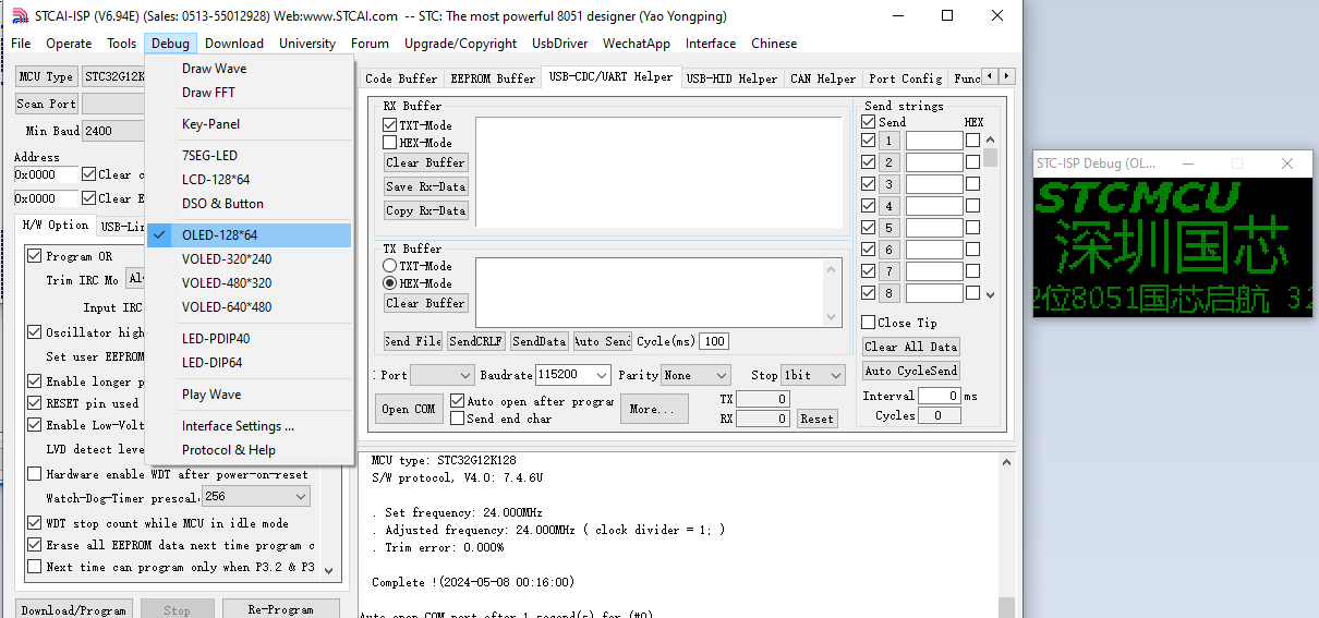

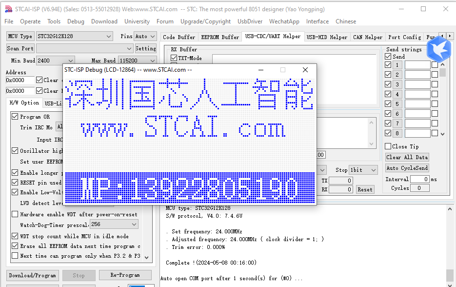

那个debug的功能是咋用的呢?  我看其他帖子说是cdc就可以调试。
我就用官方给的那根usb线,应该就是cdc的吧,发现这个debug功能好像显示的也不是我的实际图片啊
这个是lcd的
这个是oled的

发表于 2024-5-8 07:48:59 来自手机 | 显示全部楼层
这个要串口数据给它数据才显示

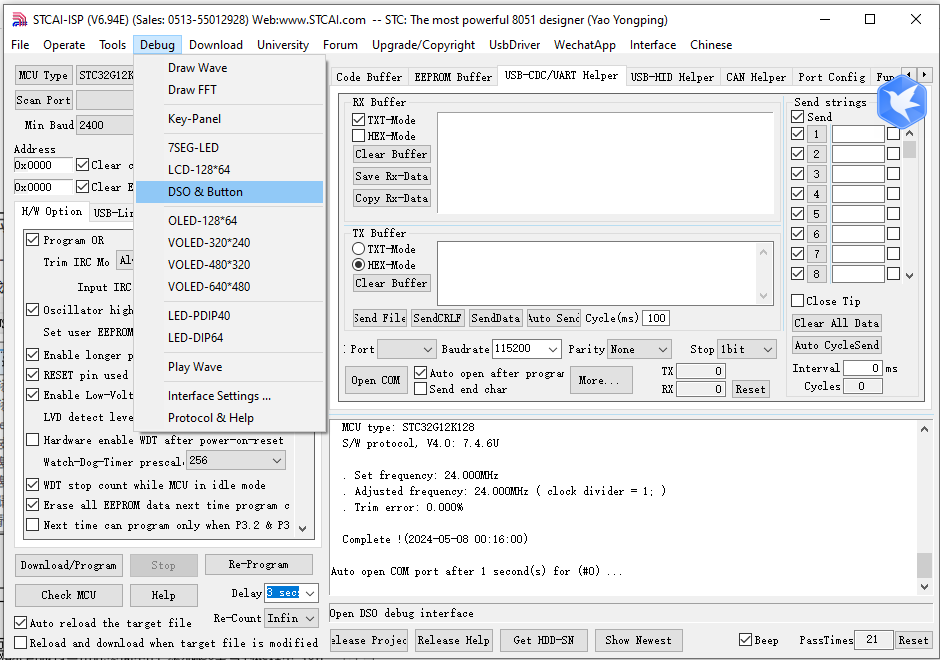

发表于 2024-5-8 15:47:56 | 显示全部楼层
duro*** 发表于 2024-5-8 07:52
实验箱附带的那个usb不行吗? 是不是需要添加什么程序才可以?类似cdc烧写的那种? ...
打开debug最下面的protocol & Help 里面有协议串口收到数据才会显示
