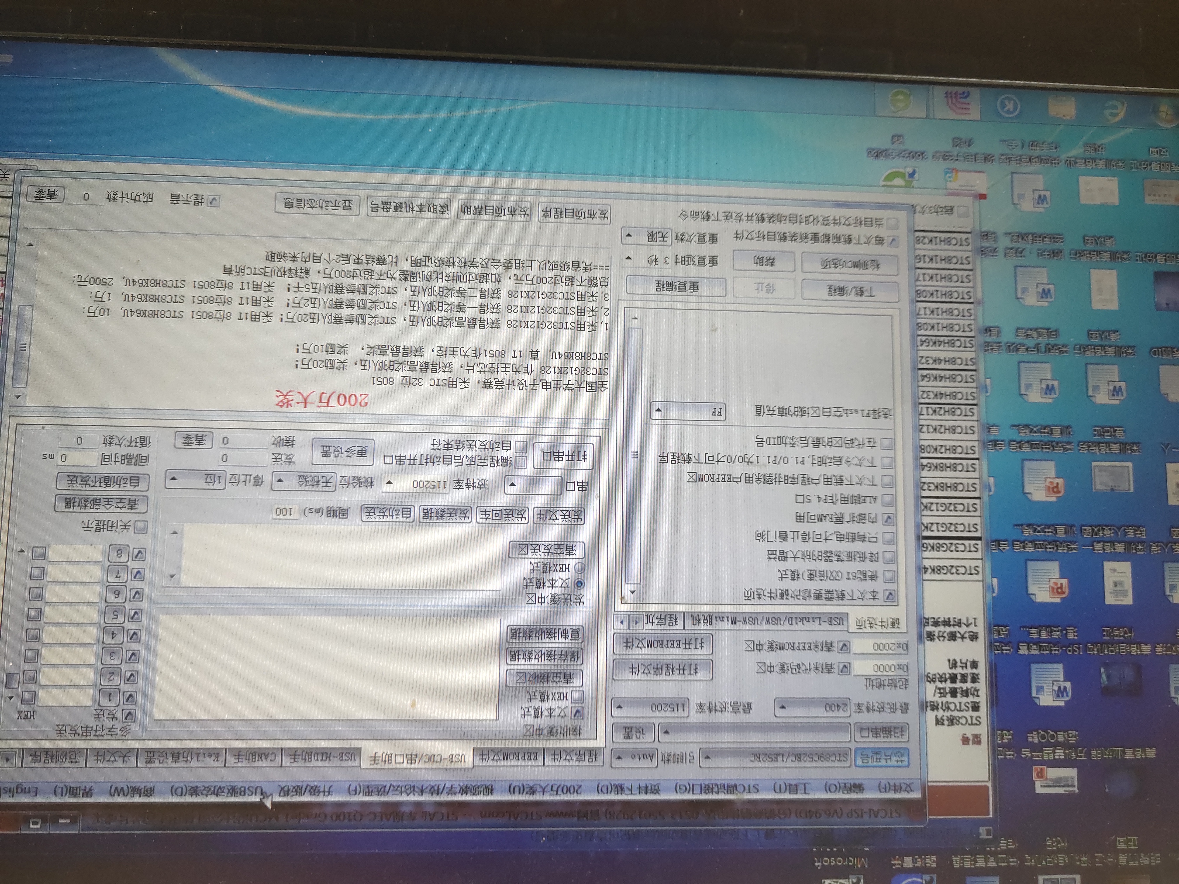

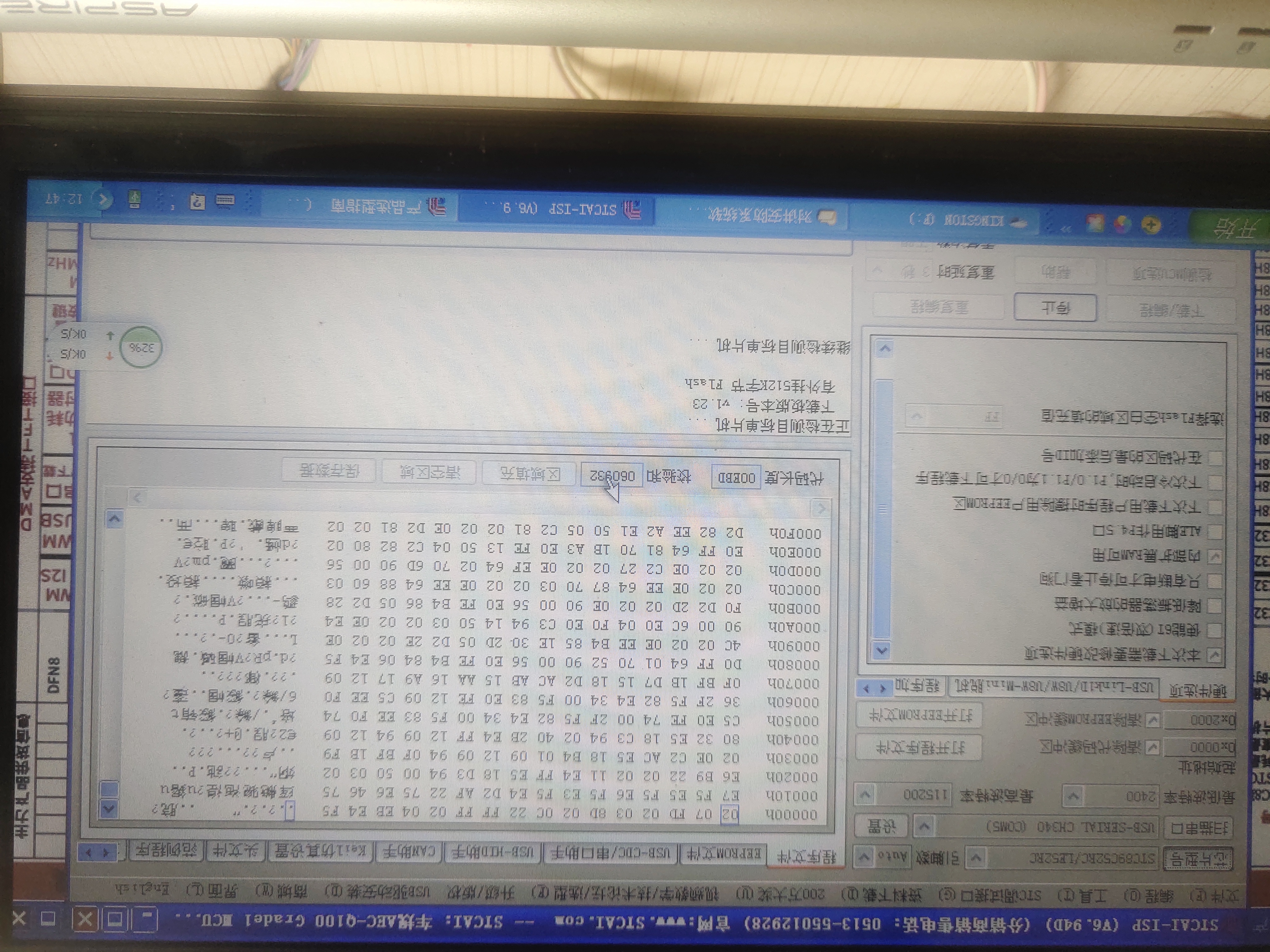

发表于 2024-5-7 19:54:00 来自手机 | 显示全部楼层 |阅读模式
我的是U8烧录器,新单片机可以烧进程序,想换个程序,烧第二次就不行,个别的可以,单片机是09-16年限的,是否哪里设置有问题?谢谢!

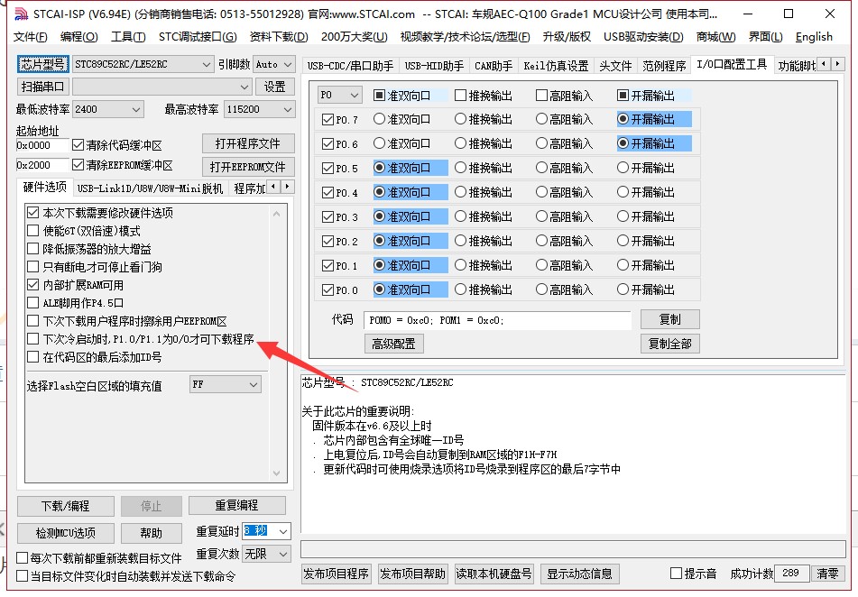

发表于 2024-5-8 17:26:06 | 显示全部楼层
第二次不能下载的芯片在第一次下载的时候有没有勾选
www.STCAI.com
 楼主| 发表于 2024-5-8 18:23:25 来自手机 | 显示全部楼层
没有

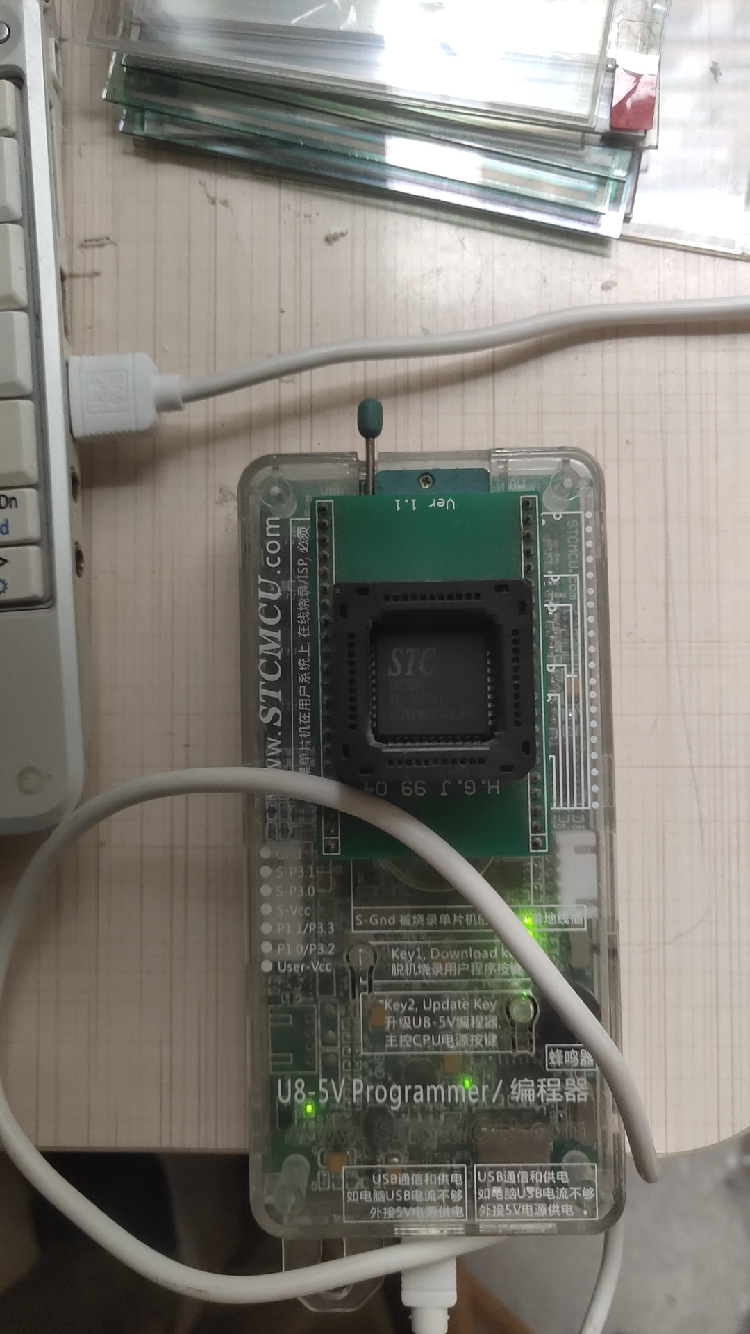

发表于 2024-5-9 08:56:57 | 显示全部楼层
1. 工具太老,ISP6.94E已经更新工具,所以不确定你的U8是不是 好的,可以和您的客服经理购买一套U8W。
2. 芯片太老,十年以上了,能保证它是好的吗
3. 第二次ISP界面上找不到串口,可能就是U8坏了,或者连接线有问题。
