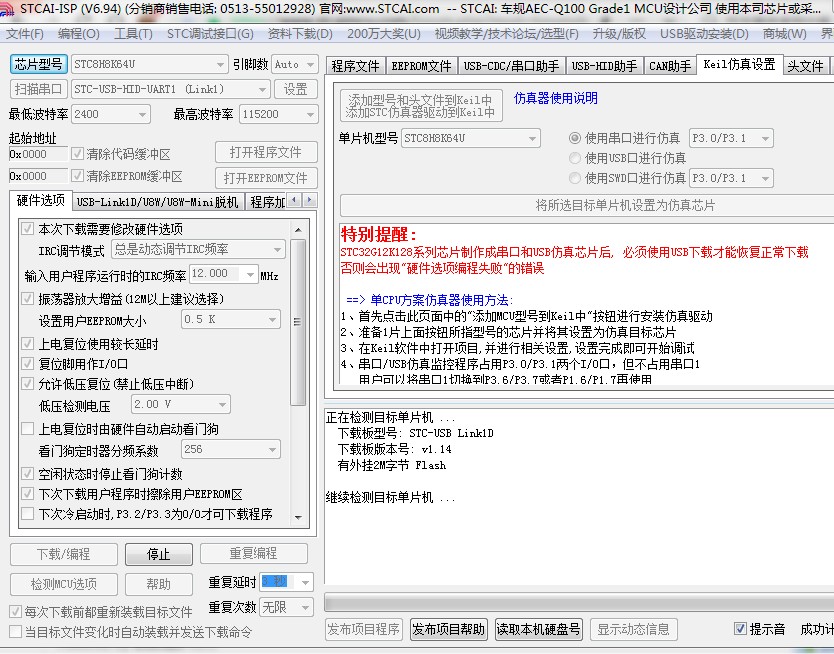

您好,我用的是STC-USBLINK1D仿真器和我的目标板一直链接不上,是怎么回事呢?
一直显示是下面图片的内容,请看下是啥原因?

下载软件最新版本是6.94E,先更新下。上传原理图能更好的分析。https://www.stcaimcu.com/forum.p ... zE0MzkxNDQ2fDF8OTg3

是不是数据线断了?

目标板是一直木有通还是用了一段时间后不通了?前者是不是你目标板P30、P31和link1d的数据线没有对应上,电源线,地线没接?

还有外挂2M的flash,自己改的?如果是STC8H8K64U可以试下USB下载

好的,我再试试,谢谢大家的支持!

制作仿真芯片后,需要断电后才能生效
