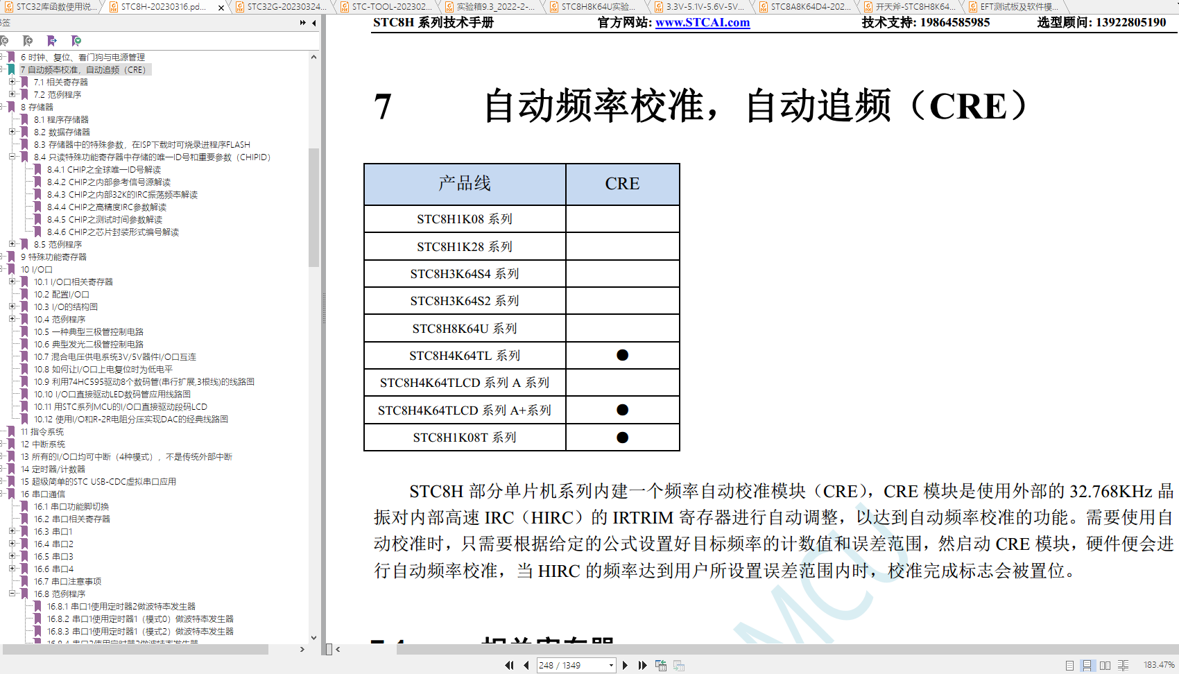

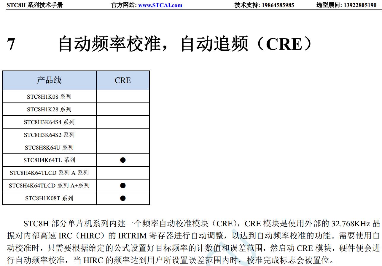

发表于 2023-3-26 08:06:33 | 显示全部楼层
请问下,STC8A8K64D4是不是没有?
用外部低频32768RTC时钟校准内部高速IRC时钟,是从部分有RTC功能的MCU开始的, STC8A8K64D4出来的比较早,没有RTC  详情 回复 发表于 2023-3-26 11:40

发表于 2023-3-26 11:40:44 | 显示全部楼层
