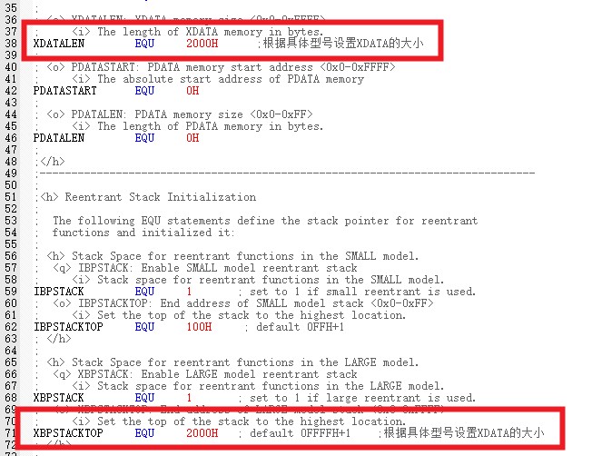

测试发现工程包含有51的启动代码,如果使用其他芯片,比如STC8H4K会直接崩溃,好像是初始化内存超范围导致,请教一下这个初始化代码一定需要吗。
[attachimg]60369[/attachimg] 这里是因为51核必须用到模拟栈,要有对应的设置才能正常运行。 以上两个地方,比如4K xdata 的型号,1024*4 = 4096 转为16进制 = 1000H, 即可  详情 回复 发表于 2024-10-19 14:34

 楼主| 发表于 2024-10-19 14:34:36 | 显示全部楼层
远行*** 发表于 2024-10-19 11:20
测试发现工程包含有51的启动代码,如果使用其他芯片,比如STC8H4K会直接崩溃,好像是初始化内存超范围导致 ...
这里是因为51核运行UCOSII必须用到模拟栈,模拟栈的位置需要定位到XDATA的末尾,
如果模拟栈定位超出了XDATA的范围,一定是崩,
