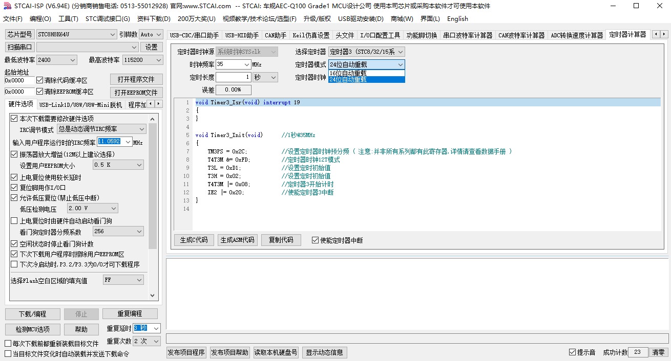

发表于 2024-5-12 17:15:49 | 显示全部楼层
tzz1*** 发表于 2024-5-11 09:09
您说写得过于奇怪的地方,是哪里?  可以贴出代码,我愿意为您单独解释
(1)我的排行榜测试程序设计的是1秒钟进行一次产生中断调用。当然STC8H/32G的定时器3产生不了1秒钟的延迟,看看你的招数:
oid Timer3_ISR_Handler (void) interrupt 19
        T4T3M &= ~0x08;     //定时器3停止计数
    IE2 &= ~0X20;       //关闭定时器3中断
    P00 = ~P00;
    P01 = 1;            //开始唤醒任务
    OSTaskResume_FROM_ISR(APP_CFG_START_TASK_PRIO);
void START_TASK(void *p_arg)
    while(OSRunning)
       Timer3_Init();      //定时200微秒后产生中断
        OSTaskSuspend(APP_CFG_START_TASK_PRIO);  //任务挂起自己, 200微秒后被中断唤醒
        P01=0;              //任务被中断解除挂起  32uS
        OSTimeDly(77);
        P02=~P02;
        P23=~P23;
    if(p_arg);
其中,每次中断调用要在停止定时器3,然后在任务中又初始化它,这是什么招数?你至今不知道STC8H/32G的定时器3有预分频的功能吗?
(2)这是第一轮排行榜我帮你写的测试程序
// ==== 定时器3 初始化 ===========
                        Timer3_Init();
      ET3=1;         //允许中断
                TM3PS=99;
void Timer3_ISR_Handler (void) interrupt 19
    OSIntNesting++;     //单指令加 OSIntNesting
                P00=~P00;
// ---- 中断启动等待任务 ------------
                        P01=1;
                        OSTaskResume(2);
    OSIntExit();        //退出中断
其中只一行“TM3PS=99;”程序就将10毫秒的定时器3的中断周期变为1秒了。
(3)我帮你写得测试程序你本尊架子大到没有从网上下载下来具体看看吗?然后你本尊写你移植FreeRTOS的测试程序就给出了这种烂招数,当时我就觉得你真是那种只会挑毛病不肯学习的主!我怕再打你的脸,忍住没有说。这次你又用这种烂招数,还要盯着问,我也忍着不说了,留给你学习排行榜其他作品的机会。但是,现在尾巴被人揪住了,打脸不?
但愿没有下一次
杨老师教训的对, 我当时只是想用最短的时间完成这个简单测试的功能代码, 并没有想这么周全, 其实初始化代码也是ISP工具生成的哈. 其实我还想说, 与其定时, 还不如关掉妥当, 这里就是要这个单次的效果呀 可以理解  详情 回复 发表于 2024-5-12 17:58

 楼主| 发表于 2024-5-12 17:58:29 | 显示全部楼层
杨*** 发表于 2024-5-12 17:15
(1)我的排行榜测试程序设计的是1秒钟进行一次产生中断调用。当然STC8H/32G的定时器3产生不了1秒钟的延 ...
杨老师教训的对,
并没有想这么周全, 初始化代码也是ISP工具生成的哈.
可以理解为任务单次启定硬件定时器.
其次是我定的这 200微秒也不是随变定的,  因为滴答为1000微秒,
延时200毫秒可以自动的让TIM3中断避开滴答中断,
让这两个最低优中断不能相互影响, 从而保证测量准确度
