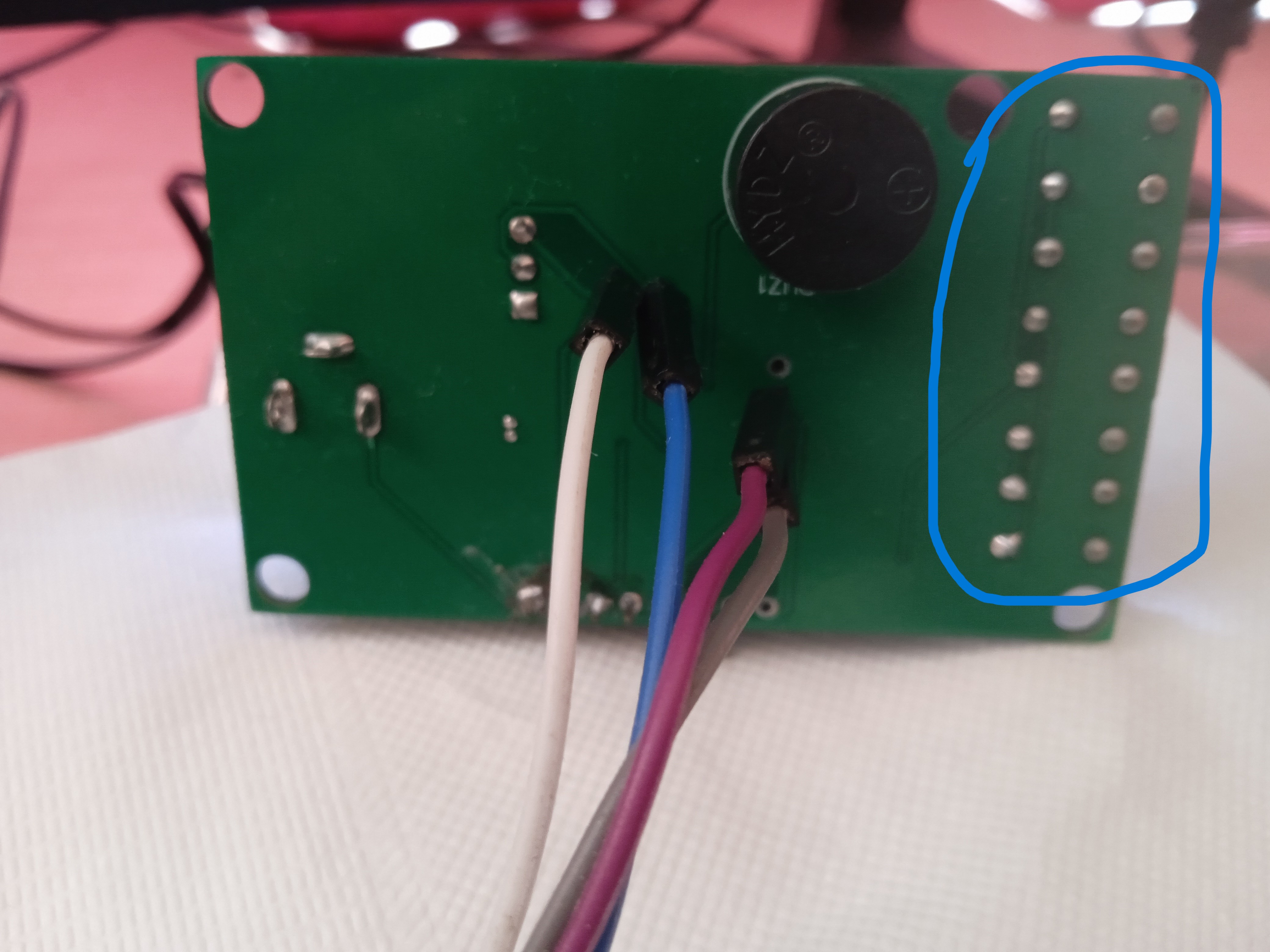

发表于 2024-5-6 15:45:58 | 显示全部楼层 |阅读模式
这是一排矩阵按键,用手指拖住按按键时扫描结果错误,放开下方手指就正常了

发表于 2024-5-6 22:22:21 | 显示全部楼层
不至于吧,是端口设置成高阻输入了吗

发表于 2024-5-6 22:49:09 | 显示全部楼层
十有八九是你的电源出了问题,用AC电压挡测测板子地对大地的电压,估计得有几十伏的感应电压。

发表于 2024-5-7 07:42:44 | 显示全部楼层
是否有上拉电阻

 楼主| 发表于 2024-5-7 07:58:17 | 显示全部楼层
小*** 发表于 2024-5-7 07:42
是否有上拉电阻
准双向口

发表于 2024-5-7 08:03:17 | 显示全部楼层
准双向口,内部上拉电阻太大,阻值大约几十、上百K,用手放在IO口上,相当于电阻分压,所以电平会有变化,所以上拉电阻可以小一点,用4.7K左右的再试试看

 楼主| 发表于 2024-5-7 08:12:31 | 显示全部楼层
小*** 发表于 2024-5-7 08:03
准双向口,内部上拉电阻太大,阻值大约几十、上百K,用手放在IO口上,相当于电阻分压,所以电平会有变化, ...
不可能上拉,功耗太大了

发表于 2024-5-7 08:43:52 | 显示全部楼层
QQ6243*** 发表于 2024-5-7 08:12
不可能上拉,功耗太大了
这个干扰是人身体引起的,除了手指分压外,人体感应的电压也是很大。
