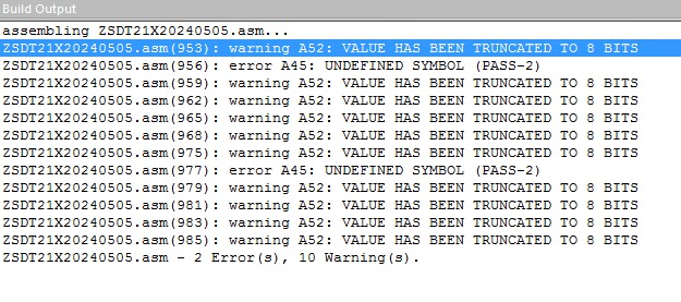

您们好,请看下这两条指令为什么编译总是报错?
MOV  A,#0FEH
MOV  P0PU,A
报错提示如下图所示:
请分析问题所在,谢谢

你用错指令了,P0PU是扩展寄存器,要用MOVX访问。
ORL   P_SW2, #80H    ;允许访问扩展寄存器
MOV  A, #0FEH
MOV   DPTR, #P0PU
MOVX  @DPTR, A
