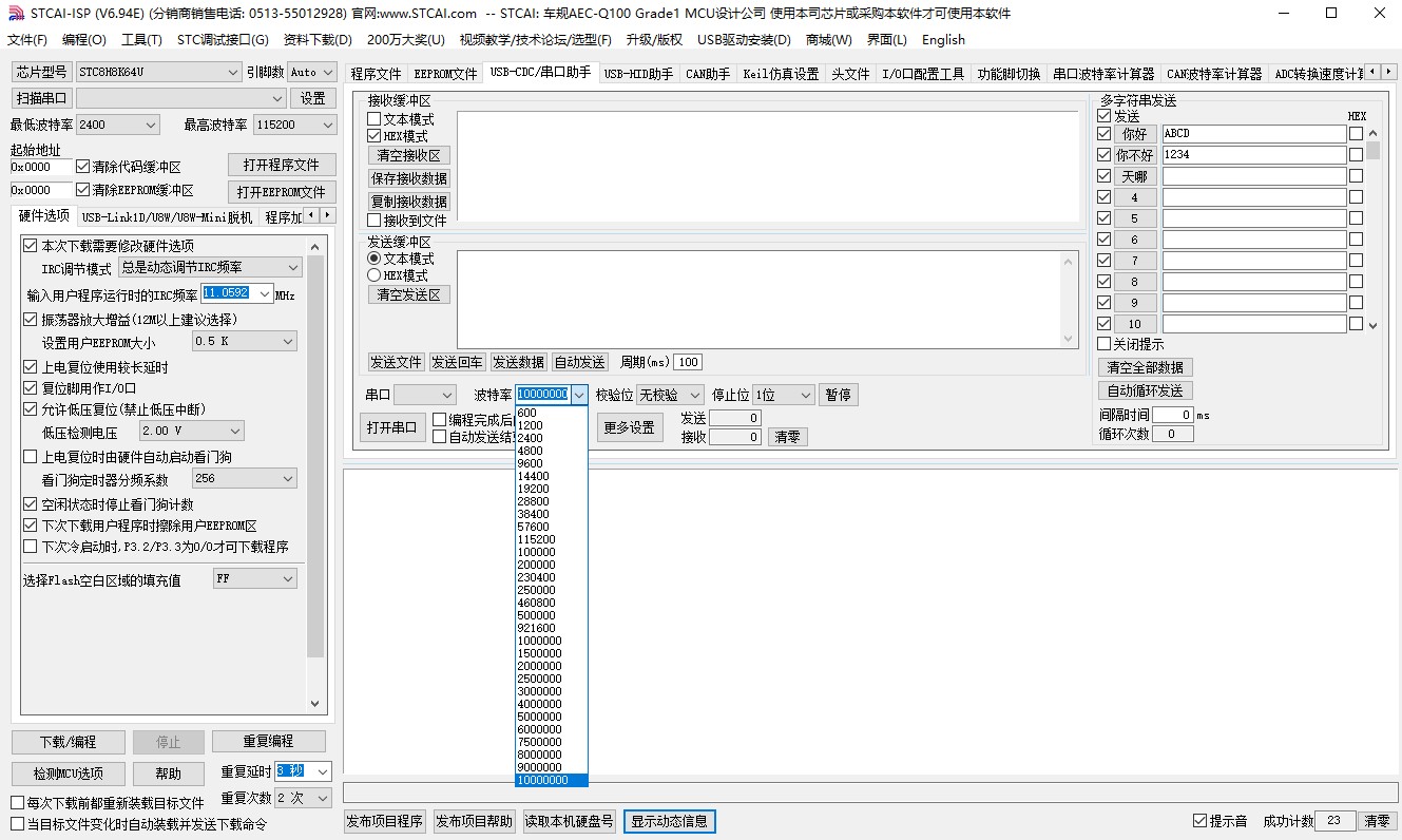

如题,我试着直接输入,但似乎不能超过7位数!

硬件配合的目前发现只有 【一箭双雕之USB转双串口】
直接选择10Mbps, 10,000,000; 8位数;再以上没开发
手工输入 300bps

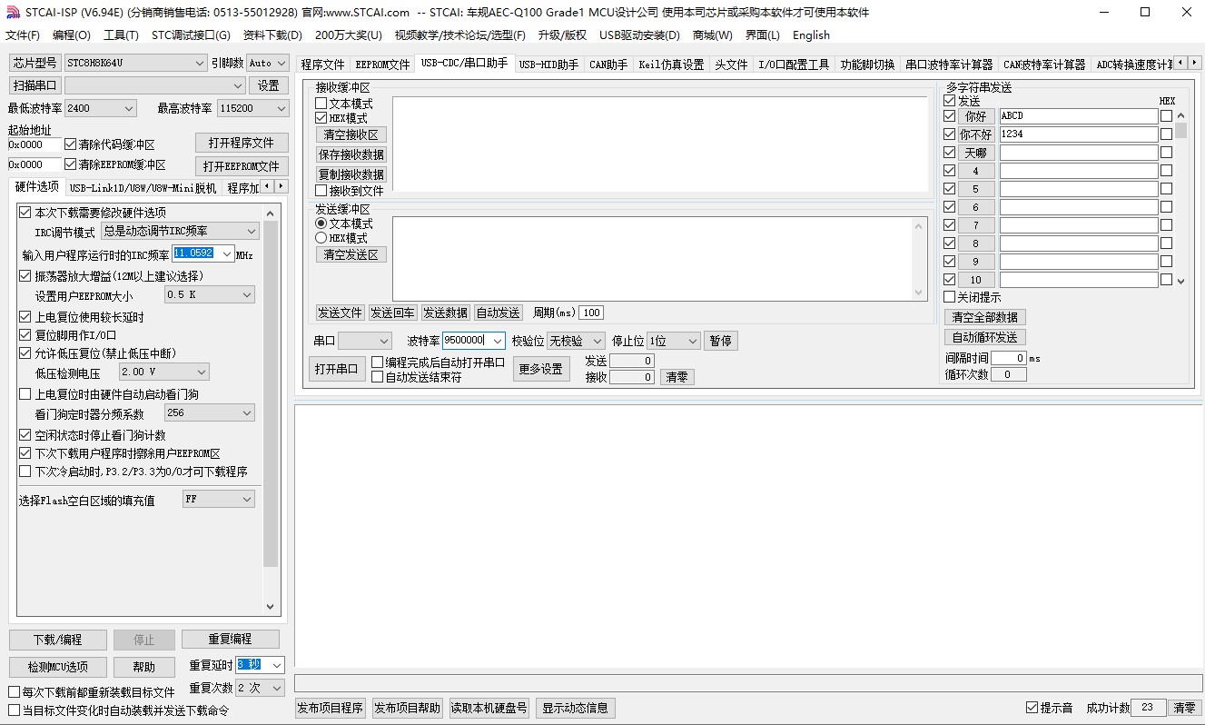

手工输入 9.5Mbps, 9,500,000; 7位数
我想输入超过10M一点点的波特率。  发表于 2024-5-6 13:53
我上午测试是V6.94D,这会功夫下了V9.64E,还是没法输入7位数!  发表于 2024-5-6 13:50
再次表示抱歉,您第一次回帖里就有“再以上没开发”的字样。  发表于 2024-5-6 20:53
对不起,看错了!11059200是8位数。抱歉!  发表于 2024-5-6 20:34
