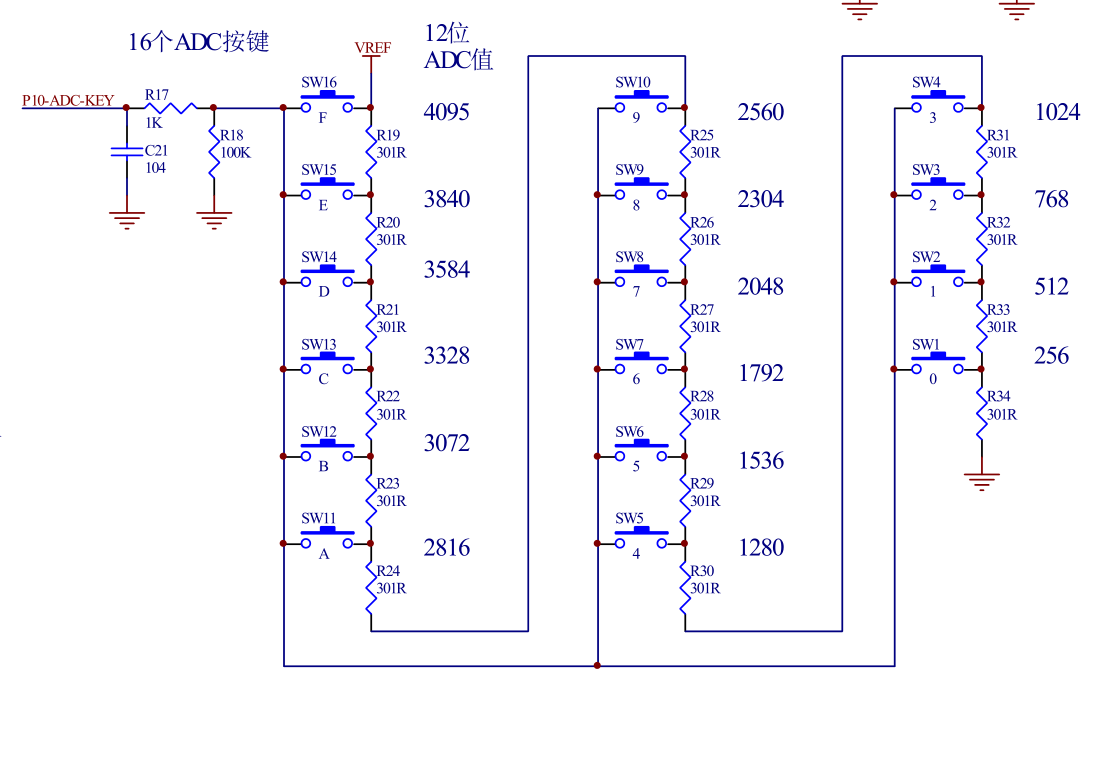

2.ADC键盘计算键码
电路和软件算法设计: Coody
本ADC键盘方案在很多实际产品设计中, 验证了其稳定可靠, 即使按键使用导电膜,都很可靠.
16个键,理论上各个键对应的ADC值为 (4096 / 16) * k = 256 * k, k = 1 ~ 16, 特别的, k=16时,对应的ADC值是4095.
但是实际会有偏差,则判断时限制这个偏差, ADC_OFFSET为+-偏差, 则ADC值在 (256*k-ADC_OFFSET) 与 (256*k+ADC_OFFSET)之间为键有效.
间隔一定的时间,就采样一次ADC,比如10ms.
为了避免偶然的ADC值误判, 或者避免ADC在上升或下降时误判, 使用连续3次ADC值均在偏差范围内时, ADC值才认为有效.
以上算法, 能保证读键非常可靠.
#define ADC_OFFSET  64

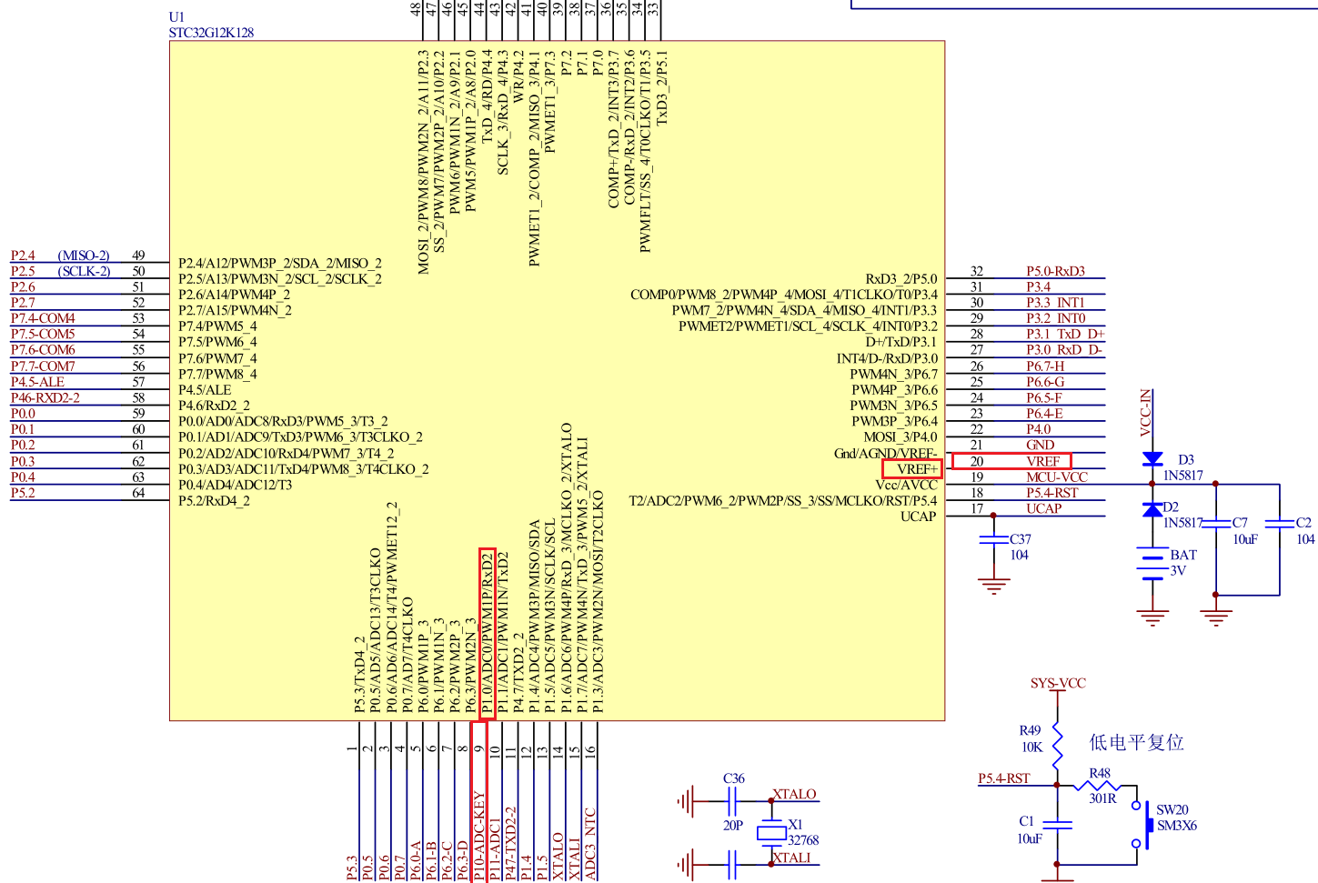

连接引脚图中已经标出,见红色方框。

在 ADC_CHS[3:0] 为0000时,ADC通道为P1.0
