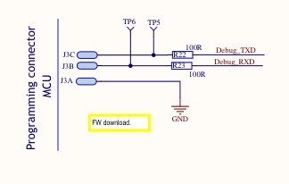

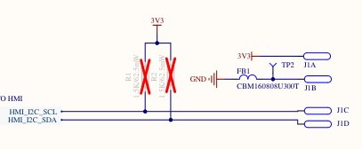

产品的下载电路是这样的,购买了官方的下载器

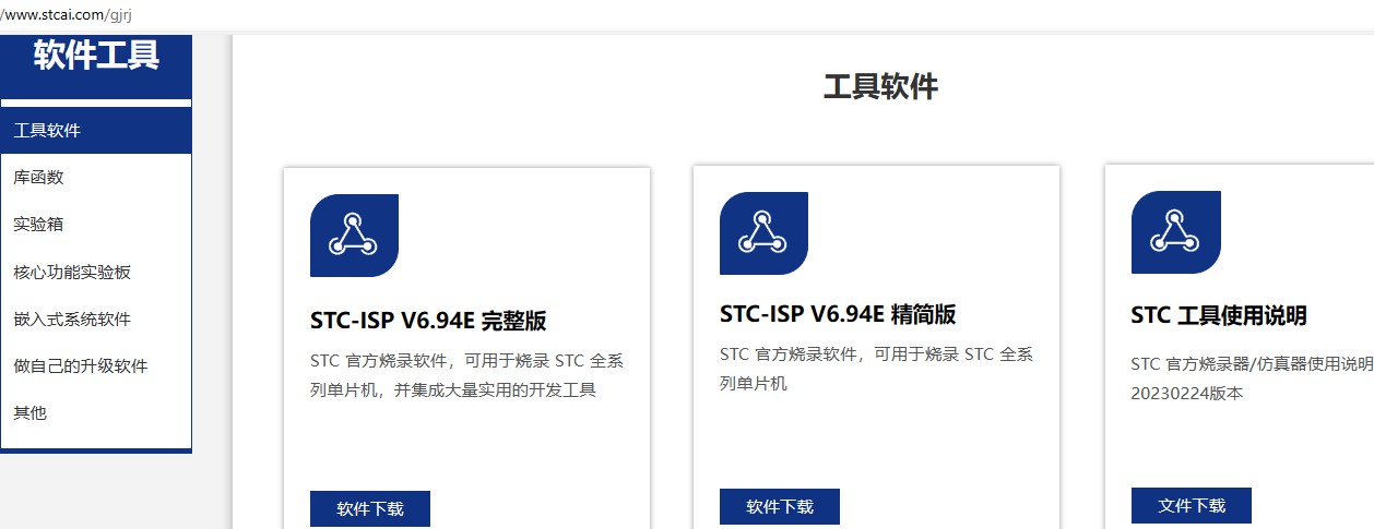

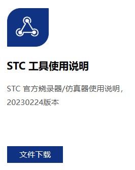

神*** 发表于 2024-5-5 10:35
深圳国芯人工智能有限公司-工具软件 (stcai.com)
目前的需求是只接GND,RX,TX,供电由其他电路来完成,想要实现脱机下载,这样能做到吗

只要收到下载指令复位一下硬件就可以下载了。

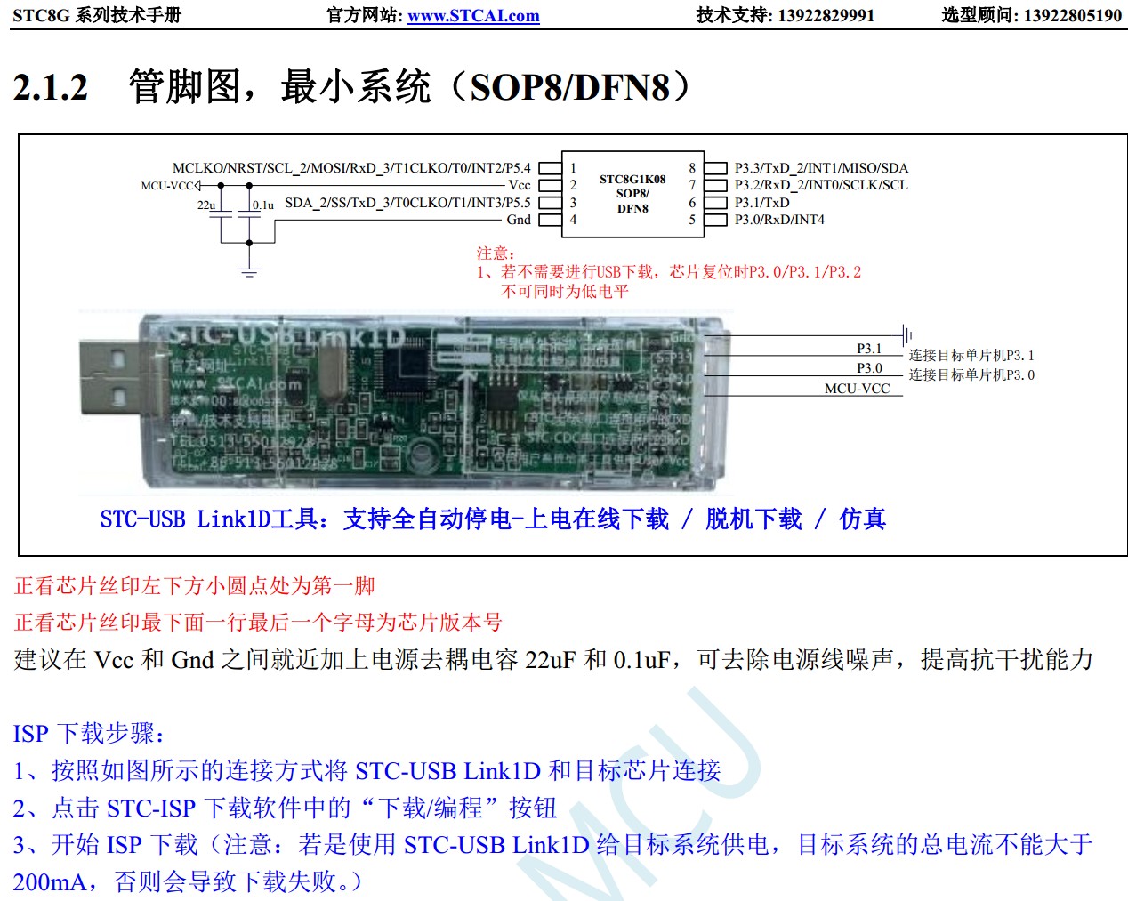

楼主是想要脱机下载

jwd 发表于 2024-5-5 13:33
楼主是想要脱机下载
stcUSBlink1d本身就支持离线下载功能,不需要什么操作就可以下载,就是供电问题而已。
