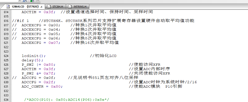

发表于 2024-5-5 00:00:29 | 显示全部楼层 |阅读模式
如题,使用的是STC8H8K64U芯片,采集数据后有很大的跳变,导师建议我用ADCEXCFG寄存器对运算数据进行16次采集作平均计算,但我加入之后采集数据没有变化,是我程序用错了吗?(具体程序在附件)

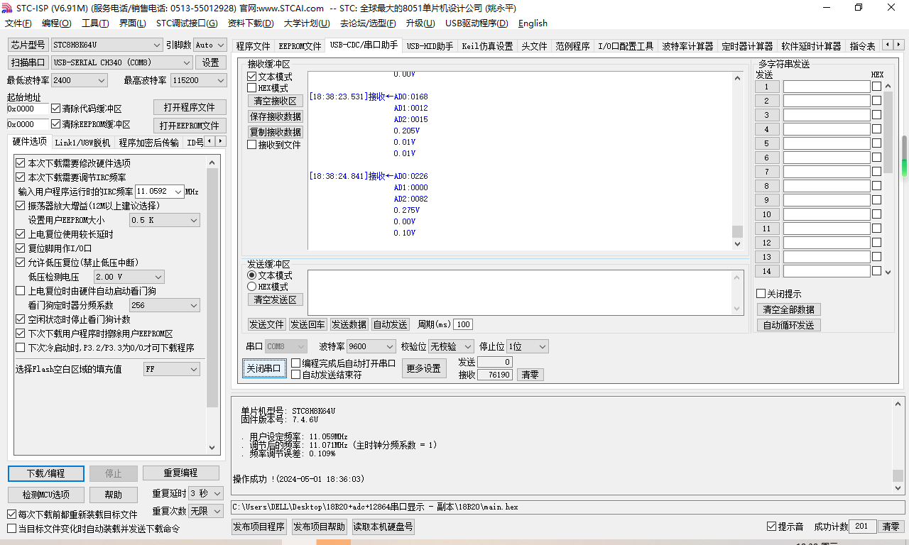

发表于 2024-5-6 10:00:40 | 显示全部楼层
程序没有用错,可能是测试方法的问题吧,你再试试。
另外,均值滤波对于特别干净的信号是没啥太大效果的,信号混入的随机噪声越多,滤波效果越好,这是信号模型特性决定的。
以下是采用3.3V LDO供电,VREF接3.3V测量内部1.19V电压的波形和数据,这种信号其实算是非常干净的了。
未开启滤波时,数据会出现0x05B3~0x05B6,大约3个字的跳动
不开启均值滤波
不开启均值滤波
开启16点滤波后,数据只出现0x05B3、0x05B4,1个字的跳动
开启16点均值滤波
开启16点均值滤波

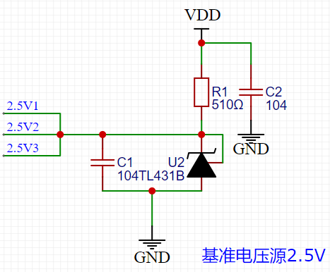

 楼主| 发表于 2024-5-8 19:06:10 | 显示全部楼层
另外,均值滤波对于特别干净的信号是没啥太大效果的, ...
将TL431并联的C1-104改为22uF电容,否则431会震荡,导致数据跳动无法看。 另外,你是采集交流电吗?  详情 回复 发表于 2024-5-9 09:52
把TL431并联的104拆掉,或者换成10UF以上的电容器  详情 回复 发表于 2024-5-8 19:50

发表于 2024-5-8 19:50:53 | 显示全部楼层
特鲁*** 发表于 2024-5-8 19:06
那是我硬件电路的问题吗?
把TL431并联的104拆掉,或者换成10UF以上的电容器,TL431并104电容可能会产生振荡影响ADC采集。
另外,如果采集到信号幅值太小可以增加上下拉的阻值。

发表于 2024-5-8 21:21:38 | 显示全部楼层
TL431 后面接个22uF电容到地

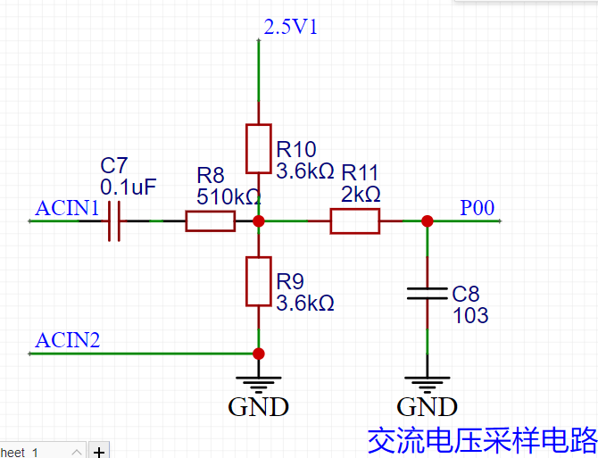

发表于 2024-5-9 09:52:53 | 显示全部楼层
那是我硬件电路的问题吗?
另外,你是采集交流电吗?
