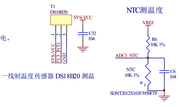

25米远测温,用热敏电阻RMB0.1就行,没必要昂贵的 DS18B20
电路见 STC8H实验箱,STC32G实验箱
应用方案-深圳国芯人工智能有限公司 (stcai.com)
25米的 导线对于ADC输入来说,影响不大,主要是地线要接真的大地,另外再接条粗的地线共地
只是采样时间设置长些就行了,ADC输入端串个100欧 ~ 1K 都是很正常的, 那就用 NTC/RMB0.1来搞定 25米测温
最多: 实际测试,软件标定补偿下,主要是地线上的误差,最好实际接大地/没有大地也没事

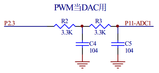

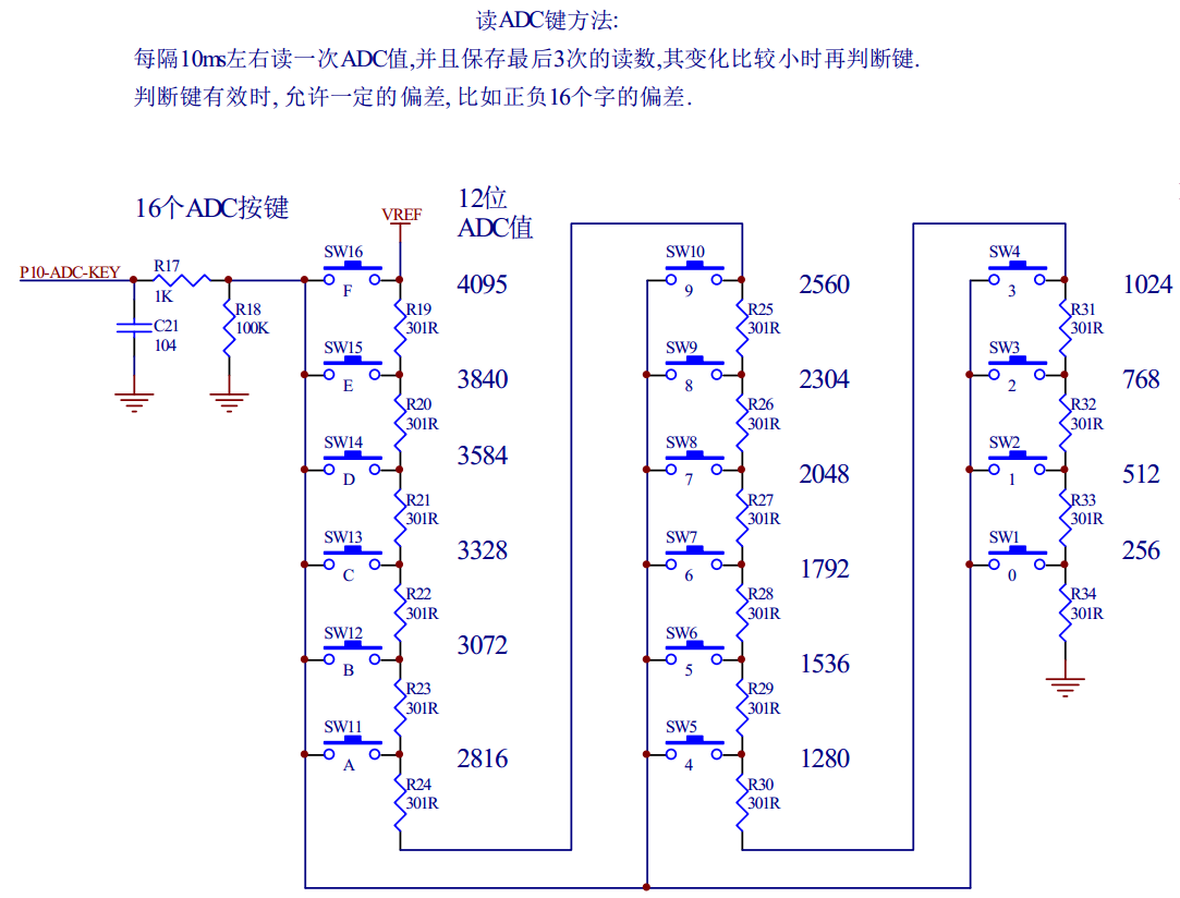

为啥说25米的 ADC 输入导线不是个事,你看下图
