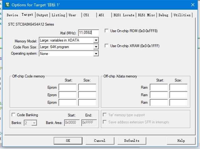

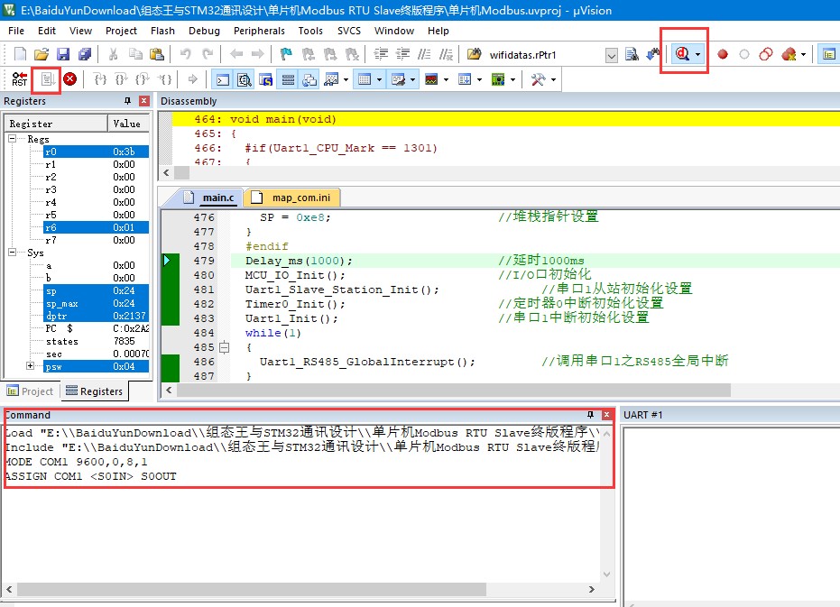

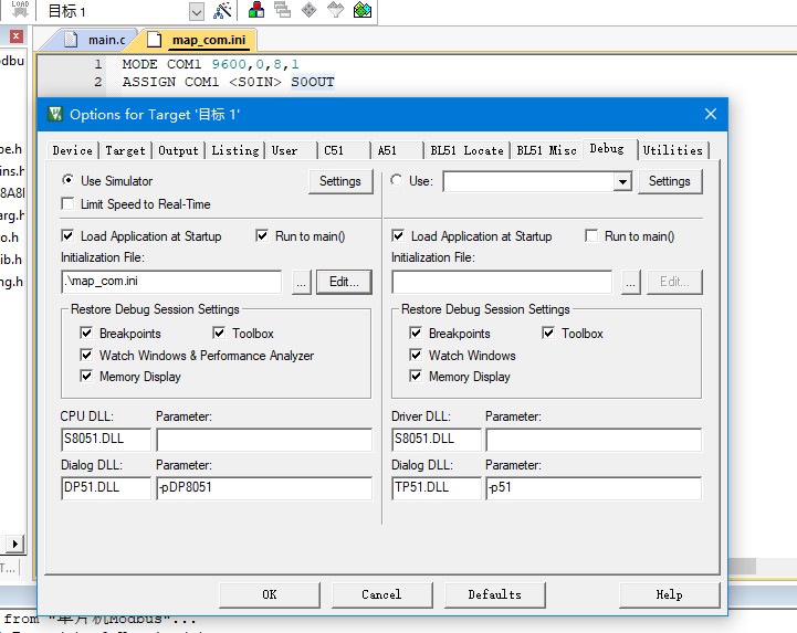

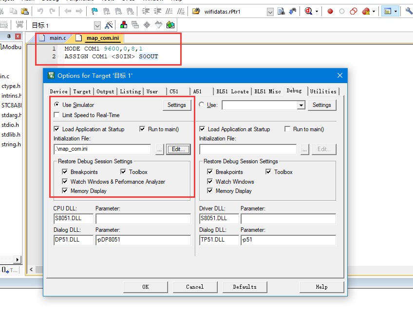

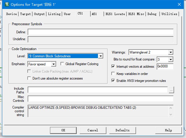

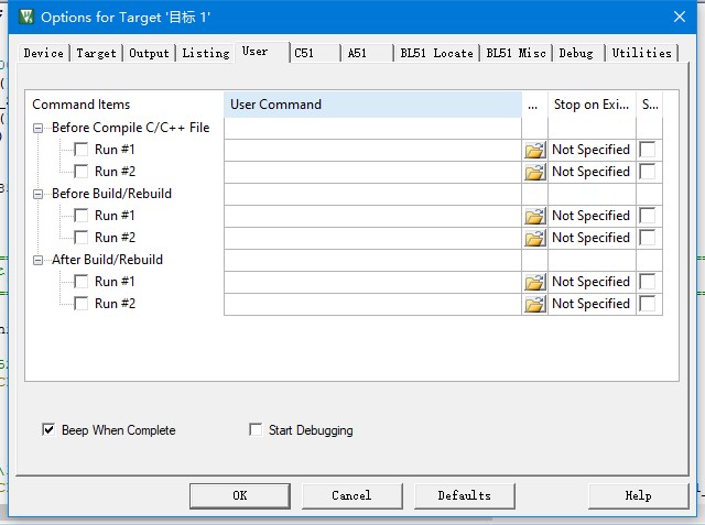

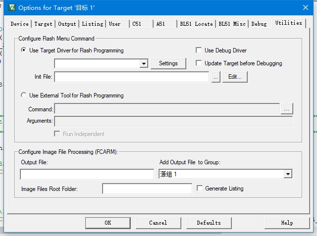

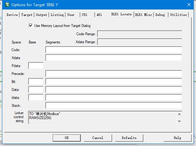

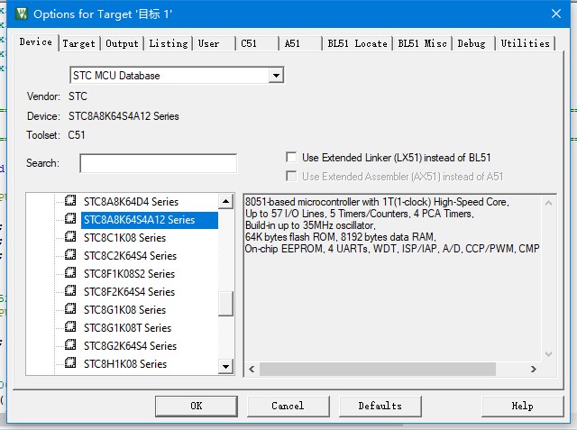

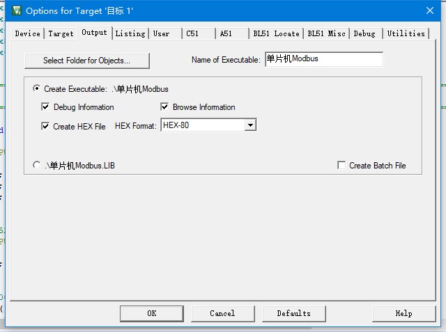

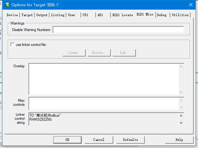

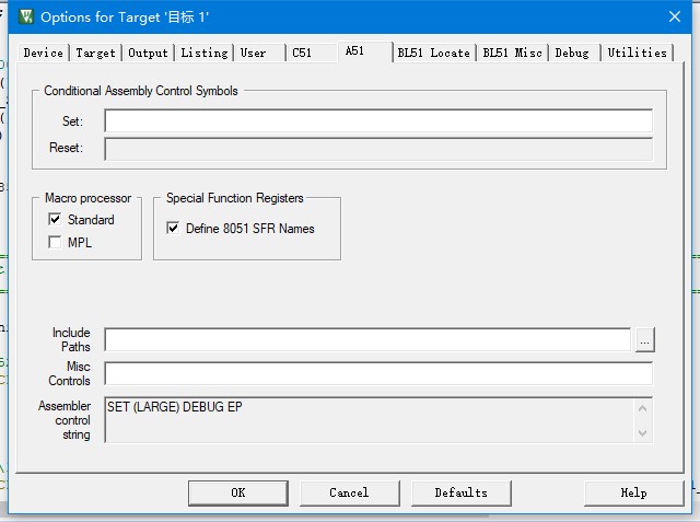

单片机程序在实物上测试成功的,现在想用KEIL5软件仿真测试一下串口通信,使用的是STC8A8K64S4A12单片机串口1,P3.0和P3.1口
通信参数为9600,8,N,1,KEIL5软件设置如下:
截图202405041214222026.jpg 截图202405041214539143.jpg 截图202405041215089166.jpg 截图202405041215476112.jpg
截图202405041220035855.jpg 截图202405041220144322.jpg 截图202405041220246623.jpg 截图202405041220423864.jpg
截图202405041221021138.jpg 截图202405041221143752.jpg 截图202405041221287415.jpg 截图202405041221589985.jpg

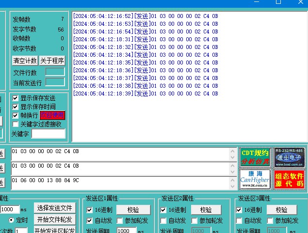

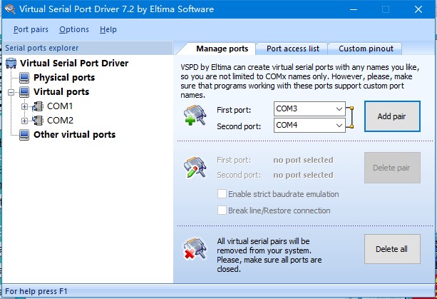

虚拟串口软件中,COM1和COM2交叉互连,串口调试助手使用COM2、KEIL5仿真使用COM1
开启DEBUG全速运行:
这时串口调试助手给KEIL5发命令,但是不返回,不过这个单片机程序是测试过的,没有问题,想请教一下KEIL5哪里设置的不对??

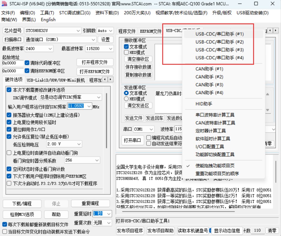

是用专业串口工具 一箭双雕吗 ,STC-ISP的4组USB-CDC/串口助手,显示窗口,同时支持4组串口
您试一下嘛

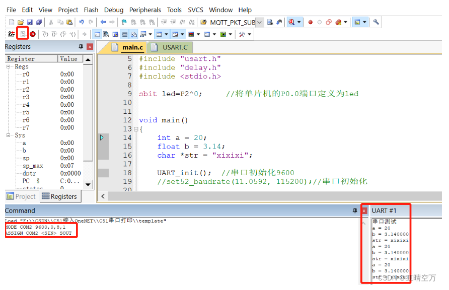

我也遇到同样的问题了,但是我看别人可以,真搞不明白,你解决了吗?如果解决了,分享一下啊
  • 打卡等级:常住居民I
  • 打卡总天数:72
  • 最近打卡:2025-10-24 14:40:59
347
347
发表于 2025-10-15 16:39:48 | 显示全部楼层
lks*** 发表于 2025-10-15 08:48
我也遇到同样的问题了,但是我看别人可以,真搞不明白,你解决了吗?如果解决了,分享一下啊 ...
我仿真出来了,不要选stc的单片机型号仿真。
